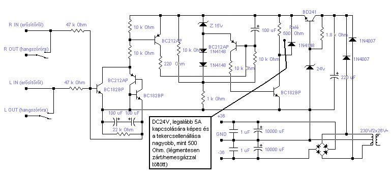

A B5 erősítőhöz eredetileg ajánlott védelmet szeretném egy olyan erősítőbe minek +-22V a tápfeszültsége. Fog működni? Vagy esetleg mit kellene módosítani benne? Azért szeretném ezt a kapcsolást mert a B5 erősítőmben nagyon bevált és már mentett meg hangszórót is a biztos leégéstől.
Végül rájöttem magamtól is. Kb.2x9V-tól már jól fog működni minden változtatás nélkül is. De majd a próba hamarosan igazolja.
Szia! Ha esetleg nem jön össze, ezt hozzáigazíthatom a relédhez és a tápodhoz.
Ez nagyon jól néz ki és ez akár tényleg lehet fiók project is. Csak abban nem vagyok biztos, hogy melyik topikban folytassuk. Hogy ne offoljak itt ezért átmegyek a linkelt topikba és ott megkérlek az átméretezésre. Köszi.
A tápot ismerem, a relé adatait írd meg a Hangsugárzó védelem topicba!
