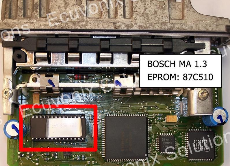

(#) jdani hozzászólása Szept 10, 2018 /
Üdv. Van egy 87C510. Manipuláláskor kell valamire odafigyelni? PL ne érje fény, vagy épp az, hogy azt a fehér szalagot le kell bontani?
Vagy így ahogy van kell írni és olvasni is?
(#) Hp41C válasza jdani hozzászólására (») Szept 10, 2018 /
Feltehetőleg egy UV fénnyel törölhető EProm -ról van szó. Kivehető a foglalatból, kiolvasható, de az írás előtt UV fénnyel (~400nm) kell törölni. Ehhez a fehér matricát el kell távolítani. Ha a kód már jó és hosszabb ideig szükség lesz rá, az ablakot ismét le kell ragasztani fényt át nem eresztő matricával.
(#) molnarp válasza jdani hozzászólására (») Szept 10, 2018 /
Bár ezt a fajtát nem ismerem még annyit hozzátennék, hogy 10-20 éves epromokat (27C sorozat) én ritkán tudtam törlés után hibátlanul újraírni. Minél nagyobb az ablak mögött lévő chip lapka annál öregebb.
A hozzászólás módosítva: Szept 10, 2018
(#) Hp41C válasza molnarp hozzászólására (») Szept 10, 2018 /
UV-C Germicid 15W-ossal, az ablak méretének megfelelő maszkolással, 15 - 20 percig kell törölni. a Távolság a cső és a tok között kb. 2 cm legyen.
Sajnos az előbb elírtam a hullámhosszt : 250nm
(#) jdani válasza Hp41C hozzászólására (») Szept 10, 2018 /
TL866 programozóm van. A szoftver nem tudja ezt megcsinálni? Általában úgy szoktam hogy kiolvasom, elmentem, ráírom a másikat. (természetesen a szoftver írja hogy előbb töröl, majd aztán írja át)
(#) kissi válasza jdani hozzászólására (») Szept 10, 2018 /
Az UV-s EPROM-ot ( kvarcablakos) nem tudod elektronikusan törölni, csak UV-vel !
