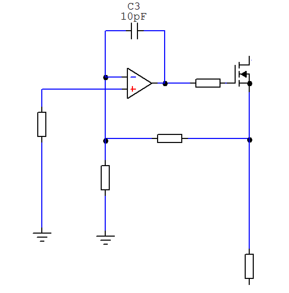

Ha gerjedne, ez segíthet.
(#) mek-elek válasza tothbela hozzászólására (») Aug 11, 2018 /
Jól vizsgázott a miniszkópod!

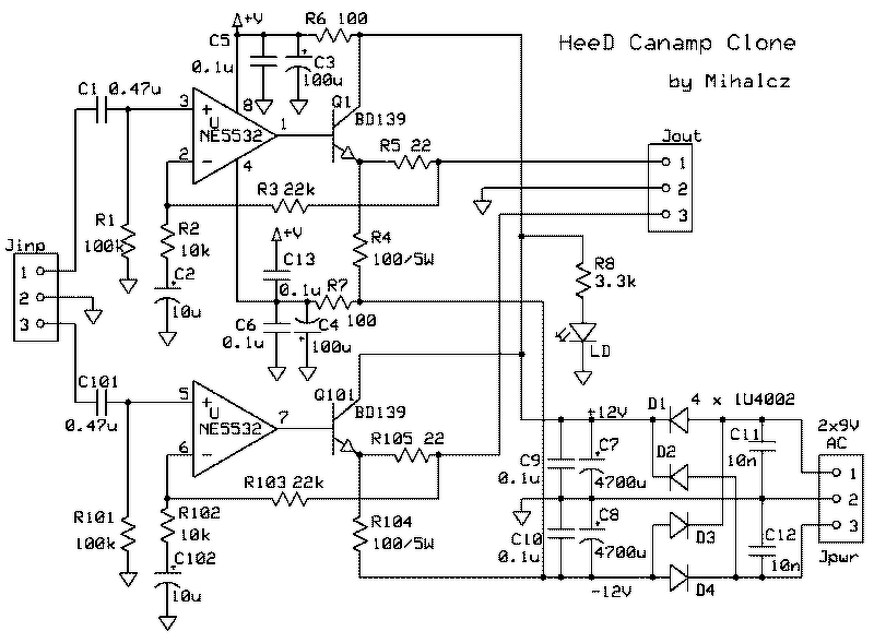

(#) mcfly78 hozzászólása Dec 13, 2018 /
Szasztok!
Canamp clone-ban 10k értékű pótméter helyett milyen használható?Köszi
(#) reloop válasza mcfly78 hozzászólására (») Dec 13, 2018 /
Szia! Eltérhetsz tőle mindkét irányban. Ne legyen nagyobb 47k-nál, és ne legyen kisebb 1k-nál. Ez utóbbi a jelforrásod terhelhetőségén is múlik.
(#) mcfly78 válasza reloop hozzászólására (») Dec 14, 2018 /
Köszi!Akkor erre figyelek.

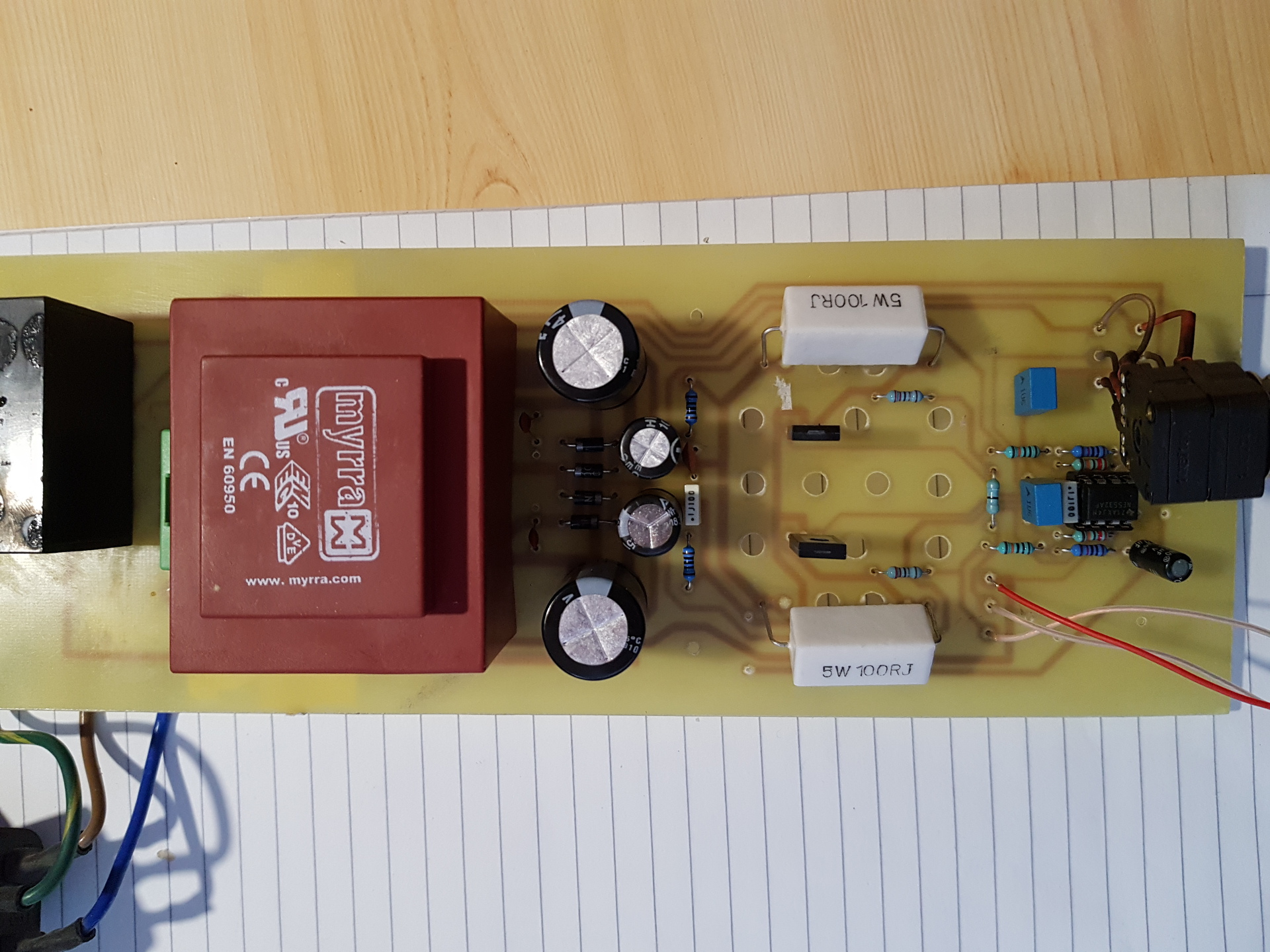

(#) Pataki99 hozzászólása Dec 20, 2018 /
Megépítettem de valamiért tápzajos lett
(#) dokidoki válasza Pataki99 hozzászólására (») Dec 20, 2018 /
Úgy nézem, hogy hűtés nélkül vannak..., a nyák rajzolat máramennyire látható elég kesze-kusza.
Jobb opamp-ok igénylik a közvetlen tápláb hidegítést, ezért ezek hiánya okozhat gerjedést, az meg minden egyéb zajt.
De én csak belekotyogtam, aki épített már ilyet az jobban tudhatja majd.

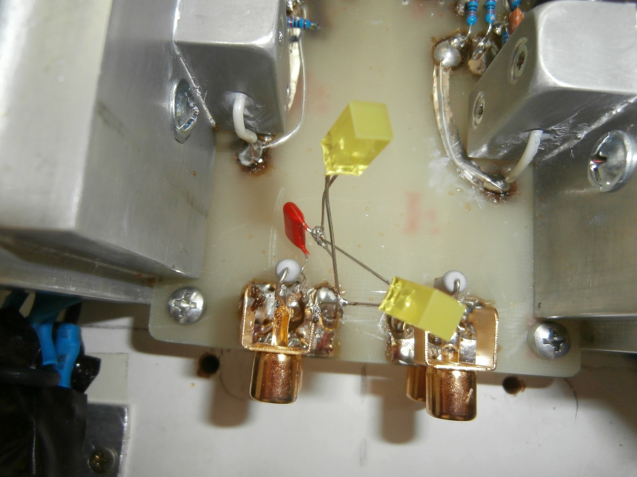

(#) Pioneer válasza Pataki99 hozzászólására (») Dec 20, 2018 /
Szia! A képen látható módosítást végezd el. (A nyák jelvezeték vezetősávjait elvágod az RCA csatinál és a potinál is, majd egy ányékolt vezetékkel helyettesíted.
A hozzászólás módosítva: Dec 20, 2018
(#) Pataki99 válasza dokidoki hozzászólására (») Dec 20, 2018 /
Hűtés van rajta csak a kép miatt szedtem le mert kitakart volna mindent.
Olyan mintha földhurkot szedne össze.
(#) Pataki99 válasza Pioneer hozzászólására (») Dec 20, 2018 /
Nem tölti be a képet.
Most javítottam.

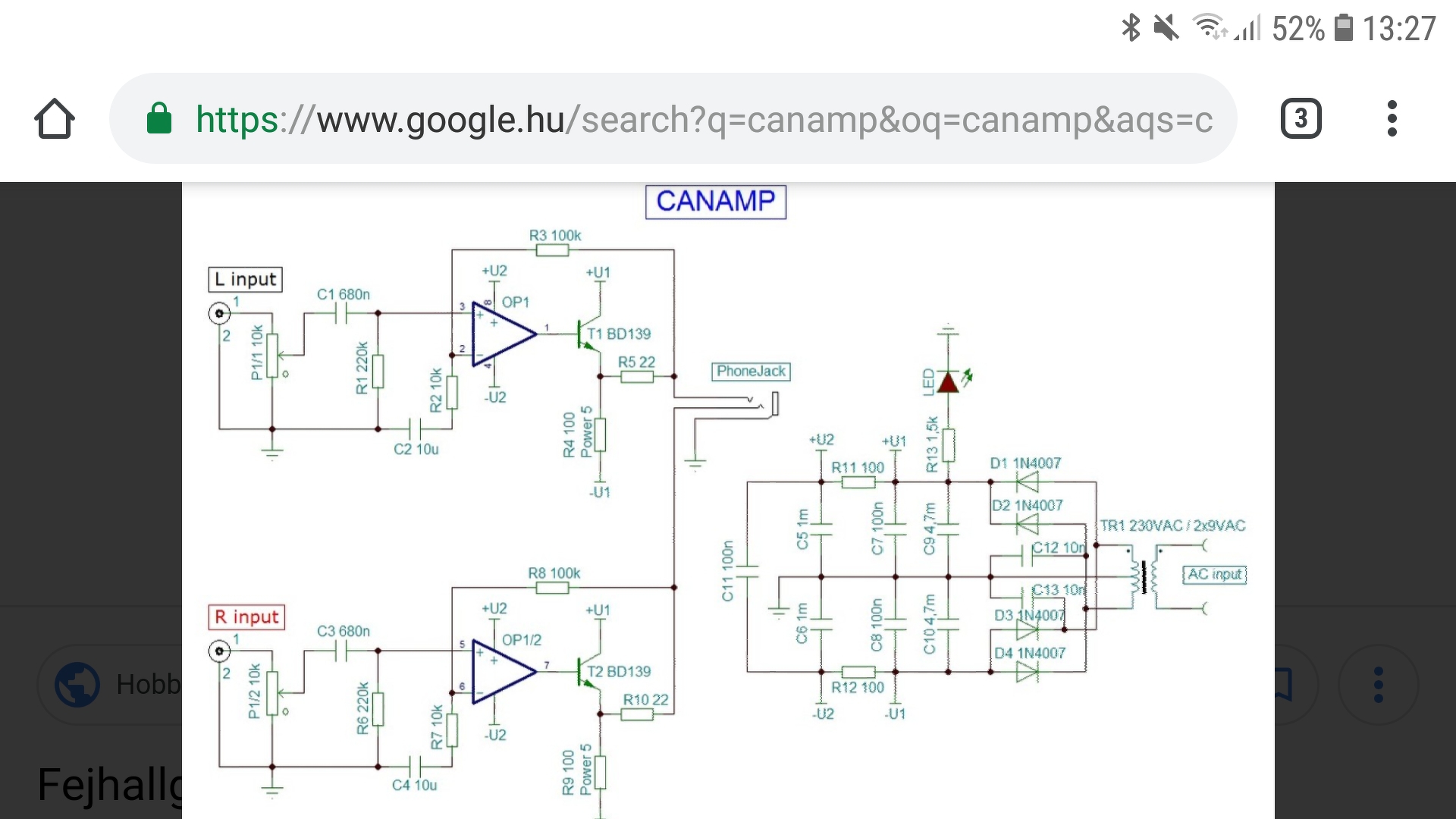

(#) atika911 hozzászólása Jan 5, 2019 /
A kérdésem az lenne, hogy a mellékelt Heed Canamp kapcsolásban a C2 és C102 10µF-os kondikból milyen típusút érdemes beépíteni? Elektrolit, tantál, vagy esetleg kerámia? Ha elko a legjobb, akkor érdemes jó minőségűt venni (Elna stb.)?
A másik kérdésem pedig, hogy a C1 és C101 0.47µF-os kondiknak mennyire számít az értéke? Miben lesz más a hangzása ha más értékűt teszek bele?
Előre is köszönöm a válaszokat és boldog Új évet kívánok mindenkinek!
(#) mek-elek válasza atika911 hozzászólására (») Jan 5, 2019 /
Mint minden erősítő hangját, így ezét is befolyásolja a megépítés módja, és a felhasznált anyagok minősége. Nem az a kérdés, hogy értéket változtatsz, hanem, hogy milyen minőségűt építesz bele. A 10µF nálam már bipoláris szokott lenni, de elmegy sima ESR-el is.
De a helyes csillagpont kialakítása is fontos dolog.
Ha jobb hangzást akarsz, ajánlom bele az LM49720 (s:49710)-at, és a 2SD882-őt mindenféleképp.
És Neked is hasonló jókat!
(#) Karesz 50 válasza atika911 hozzászólására (») Jan 5, 2019 /
10 µF-os MKT kapható pl. a RET-nél, én ezt tenném bele. Bementi csatolókondinak jó az 1µF-os WIMA kezdésnek(1,6Hz -3dB) ... aztán majd látod mennyit szeretnél kondikra költeni
Az NE 5532-ről én is lebeszélnélek, de ki lehet próbálni azzal is ha van fiókban.
(#) tothbela válasza atika911 hozzászólására (») Jan 5, 2019 /
Kerámiát ha lehet ne. A tantál állítólag rossz hangú, nem igazán ide való. Legjobb lenne sima fólia, vagy inkább olajpapír, de az szekrény méretű. Sima elkó, de áthidalva 100nF fóliával, de ha elég kicsi a kimeneti ofszet, akkor rövidzár. Ez a legjobb.
Becsatoló kondi helyén is szívesen használnék rövidzárlat, így tiszta DC erősítő lenne, de sajnos tapasztaltam, hogy egy füles membránja sem ideális. Túl alacsony frekvenciás átvitel keserves a membránnak, így valamekkora alsó töréspont szükségessé válhat. Ezt igazából a füles dönti el. Most egy AKG K514 fülest használok, ami nem megy le 5 Hz-ig, de cserébe jól tűri a DC csatolt jelet. Azért ne nagyon menjen 30Hz felé az alsó töréspont, mert akkor már lesz mélyvesztés. Most ezekkel az értékekkel 3,4 Hz. Ha hangfrekvenciás jelútba, vagy visszacsatoló hálózatba kerül kondenzátor, akkor ha a töréspont a hallható sávba esik, csak jó minőségű kondenzátort érdemes alkalmazni.
