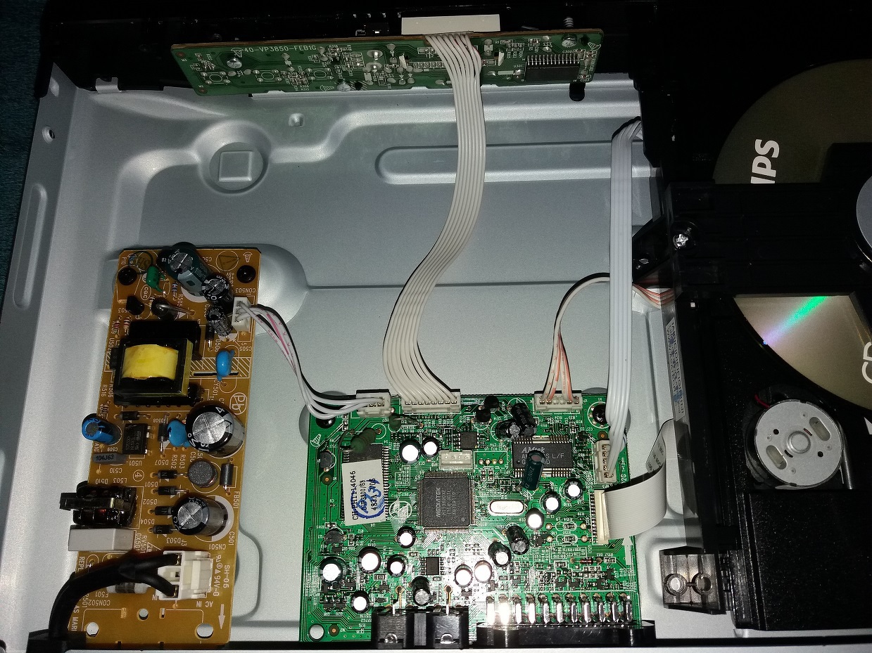

Egy kis segítséget szeretnék kérni DVD lejátszó ügyben, ugyanis van egy Philips lejátszóm, amit áram alá helyezve semmi nem történik. Hiába nyomkodom a gombokat rajta, olyan, mintha nem kapna áramot. Szétszedtem, két alkatrész gyanús, csatoltam képeket. Tudnátok segíteni, hogy mi lehet a baj, egyáltalán javítható vajon? Fontos lenne, mert párom nagyon szeretné nézni az esküvői DVD-nket, de sajnos enélkül nem tudja... Előre is nagyon köszi. Üdv. G.
Nekem már a kép alapján úgy néz ki, hogy a két gyanús alkatrész az biztos csere, de ezen kívül megnézném az összes elkot és a trafó is gyanúsan kormos ezért azt is nézd meg. Egyébként mi történhetett ezzel, hogy így elfüstölt? Villám?
Sajnos nem tudom, mi történt vele, mert szüleimé volt, de ki akarták lökni, de gondoltam hozzátok fordulok, hátha javítható. Hogyan tudom megnézni, vagy mit kell mérnem az ellenőrzéshez? Bocs, de nem vagyok egy zseni ebben a témában, erősen támogatásra szorulok
