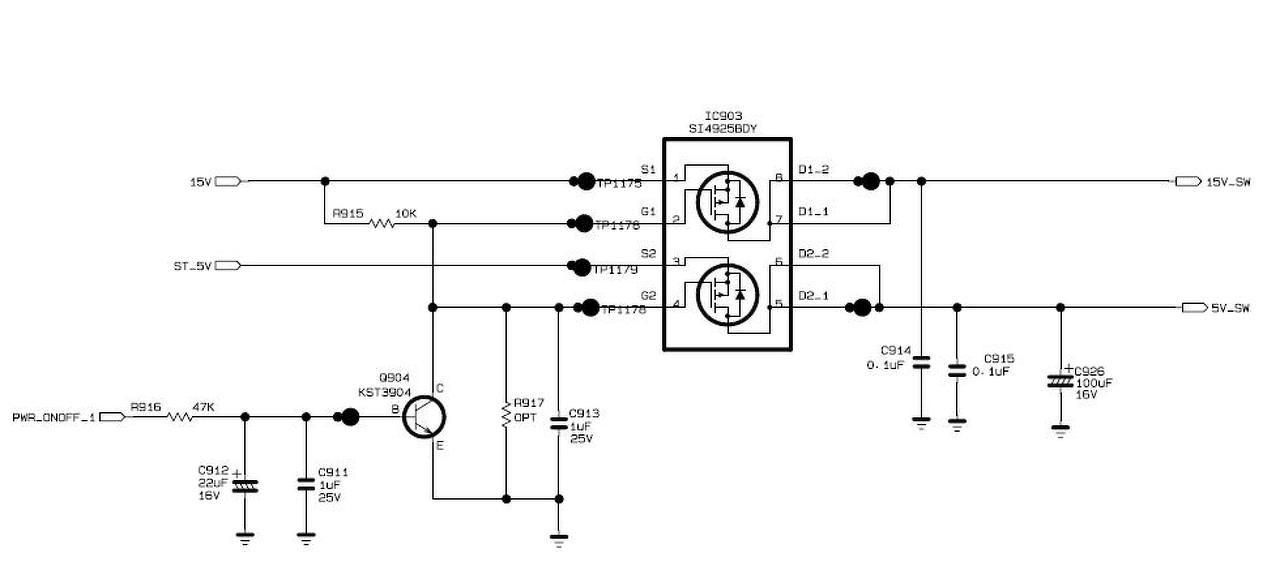

(#) zsa válasza zsa hozzászólására (») Szept 3, 2018 /
Ez a kapcsolás mit rányit? A tranzisztoron nekem nincs feszültség. Inverterem nem kapja meg az on jelet. Köszönöm
(#) deebo válasza zsa hozzászólására (») Szept 3, 2018 /
Ez a tápfeszt kapcsolja, a tranzitor kinyit és lehúzza a fetek gate-jét földre, amik ekkor vezetni kezdenek.

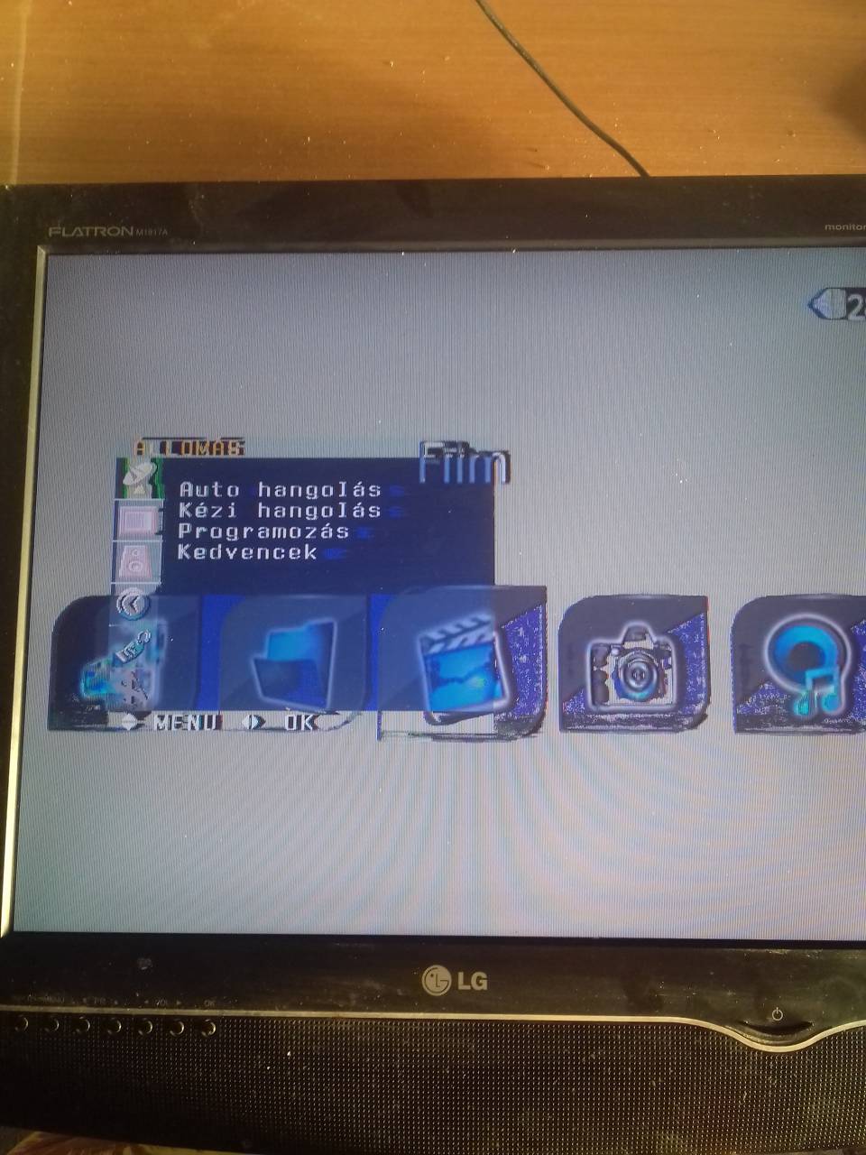

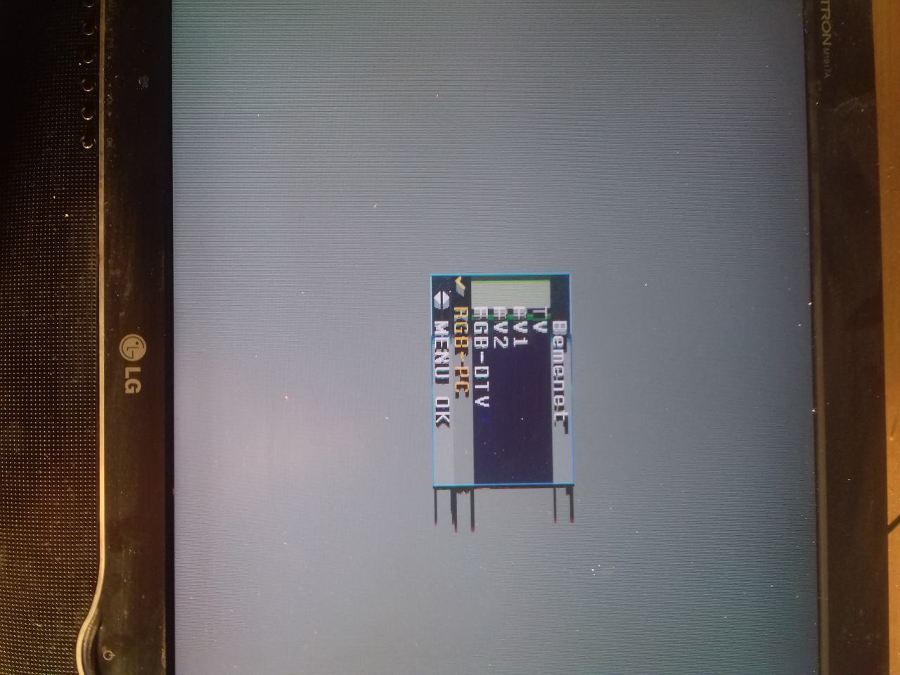

Köszönöm a tanácsot ugy néz ki bevált a rámelegités. Bga allá tettem a scalert és indul a tv. De nem tökéletes csatolok képet hát ha van tip mi a bibi még. Az egyik képen av bemenet média lejátszó menüje szinhibás azthiszem feketének kellene lenie a hátérnek is. Jel nékül a bemenet szürkén villágit másidik kép. Ha tv adásra kapcsolok a menü hibátlan szinei jók. Vagy még rákellene melegitenem jobban ?

(#) yohnsee válasza zsa hozzászólására (») Szept 12, 2018 /
Nos, ezen a ponton el kell döntened, hogy megéri-e neked javítani a TV-t.
Mivel ezután így kellene nekifogni: elvinni az alaplapot egy profi reballoshoz, megkérni, hogy vegye le és tegye vissza új golyókkal a procit. Ezután kiderül, hogy van-e még más problémája is a készüléknek, mivel sajnos így nem behatárolható. Tehát nem tudni, hogy az az egyszeri költség javulást hoz-e vagy csak újabb problémákat vet fel. Továbbá, akármilyen óvatosan is jártál el, mindig megvan az esélye annak, hogy meghalt a CPU. Persze ez ritkán, de megesik. Csak érdekességképp: egy ilyen újragolyózás még a legolcsóbb helyeken is 8 ezer forinttól indul, legjobb tudomásom szerint.

(#) zsa válasza yohnsee hozzászólására (») Szept 12, 2018 /
Köszi értem . A kérdés ikább az lenne hogy képeken látható hiba oka lehet e scaler valamelyik lábának érintkezési hibájából ? A kijelző tuti hogy jó. Factory reset esetleg memoria hiba ?bár az a menüben nincs lehetőség rá, más mód van a resetre?
Ha pedig nincs más tiped újra reballozom magamnak ez a legolcsóbb variáció .
Innen ahogy fentebb írtam, úgy mennék tovább, hogy egy újragolyózással kizárnám a processzor hibát. Ha ezután is fenn áll a képeken látható hiba, akkor a T-con és a kijelző irányában keresgélnék. Visszagörgettem az alaplapodról készült fotóig, ott jobb oldalon a kábel T-conra megy, vagy a kijelzőn csak egy buffer lap van?
Alaplapról a kábel kijelző hátujára csatlakozik . Egy keskeny széles nyákra de még azt nem bontotam le eddig, fém takaró van rajta.
