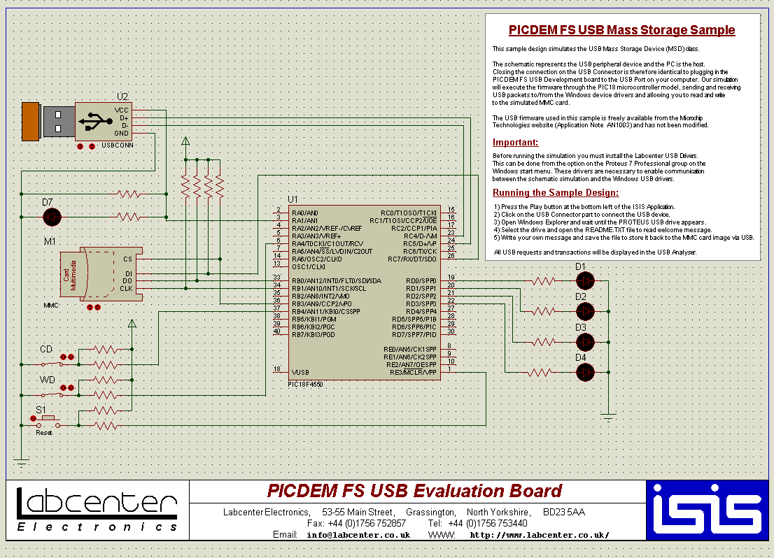

sziasztok! valaki tudna nekem segíteni vagy egyáltalán lehetséges? házilag szeretnék pendriver-t építeni! Mi kell hozzá (alkatrész) ? kérek mindenkit hogy ha tud akkor segítsen!
Mert nem tanultam elektronikát de szeretem volna csak beteg vagyok és az orvos nem engedte! szeretnék egy két dolgot készíteni de csak segítséggel menne!

Lehetséges, a Proteus áramkörszimulátorban van is rá példa. 18F4550 + MMC kártyával.

Van SMD-forrasztási gyakorlatod? Mert anélkül sajnos csak szimulálni tudod egy számítógépen a pendrive működését maximum.
A flash alapú memóriákat azt hiszem, 99%-ban csak SMD-ként árulják, jó pici lábtávolsággal.
Egyébként egy pendrive manapság nagyon-nagyon-nagyon olcsó dolog, nem éri meg építgetni, az az igazság. Értem én, hogy felmerült benned, milyen jó is lehet egy sajátot építeni, de ehhez forrasztási gyakorlat is szükséges, és némi elektronikai, programozói tudás, tapasztalat is.
Egyébként, nem a világ ez a pendrive, mert igazából nem kell sok alkatrész hozzá, lényegében egy flash alapú memória, és egy azt vezérlő egység, mondjuk egy mikrovezérlő, ami kapcsolatot tart az USB interfészen keresztül az előbb említett flash-sel. A mikrovezérlőben pedig nem is olyan elhanyagolható, viszonylag komoly programnak kell futnia...
Szóval én egyáltalán nem ajánlanám, hogy ezzel kezdd az elektronikai pályafutásodat, csak ha kifejezetten mazochista vagy.

a firmware lemaradt.

és pic nélkül? mondjuk egy EEPROM-mal és memoria chip-el?
(#) lidi válasza jocy0823 hozzászólására (») Ápr 17, 2009 /
Az eeprom egy "memória chip". Szerintem ne is álmodj róla.

Ha ránéznél a rajzra láthatnád, hogy MMC kártya kell bele. Ennél többet hiába is magyaráznék.
