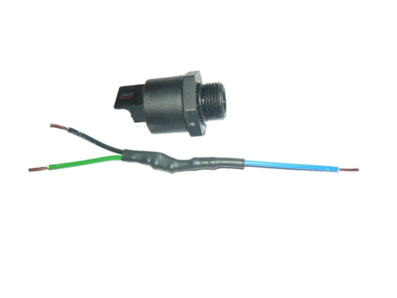

Ez az érzékelő. Nyomás érzélelő. A tipusát nem tudom. Alatta lévő kábel miatt biszont kérném a segítségeteket. Szerelő azt mondta, hogy csillagba kel kötni 1K elenállásokat, így lehet kiiktatni a mérőt. Van egy fekete egy zölt és egy kék színű vezetékem. Kérdésem hogyan?

Mika kazánoknál a P00 opciót szigorúan Tilos változtatni. Elenkező esetben a memóriájába lévő paramétereket olvassa be (nyomáskapcsolót, nyomásérzékelő helyett). Így hibára fut, bekapcsolás után P31 alacsony víznyomás, és nem indítható a rendszer. Csak a gyártó tudja felprogramozni újra.

Nem, nem tudják a szerelőknek nincs meg a gyári software. Az volt a gond, hogy P00 progtamállást átbillentetted, ekkor az alap software-t tölti be. Mika szervíz vezetőjét hívd fel. Csak ők tudják újból a software-t rátenni, senki más. Nekem két éve ingyen megcsinálták.
