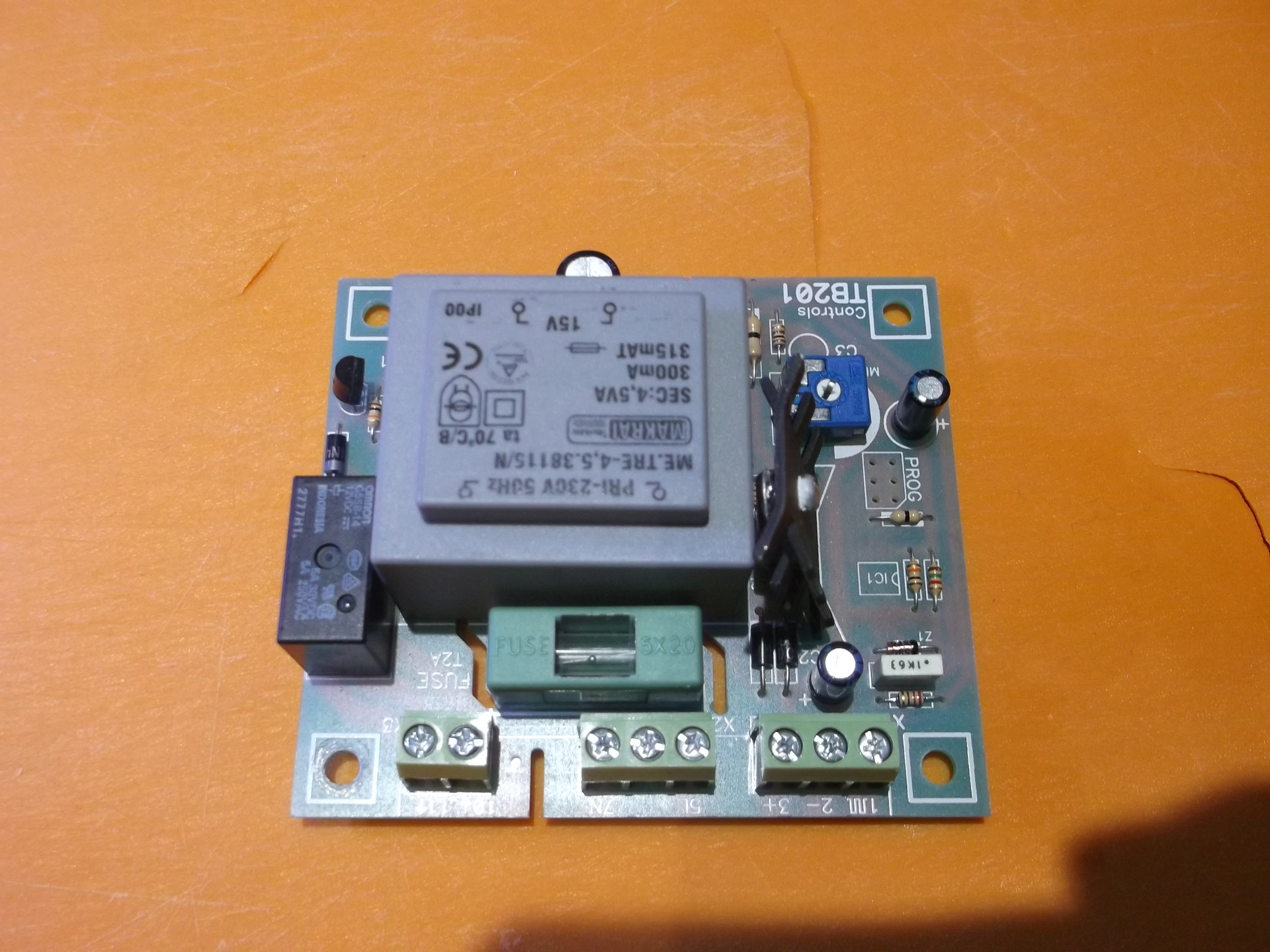

Ez az érzékelő. Nyomás érzélelő. A tipusát nem tudom. Alatta lévő kábel miatt biszont kérném a segítségeteket. Szerelő azt mondta, hogy csillagba kel kötni 1K elenállásokat, így lehet kiiktatni a mérőt. Van egy fekete egy zölt és egy kék színű vezetékem. Kérdésem hogyan?

Mika kazánoknál a P00 opciót szigorúan Tilos változtatni. Elenkező esetben a memóriájába lévő paramétereket olvassa be (nyomáskapcsolót, nyomásérzékelő helyett). Így hibára fut, bekapcsolás után P31 alacsony víznyomás, és nem indítható a rendszer. Csak a gyártó tudja felprogramozni újra.

(#) Surda40 hozzászólása Nov 2, 2021 /
Folyamatosan F37 hibakódot ír a kazán. Hívtam két szerelőt is és azt mondják nem tudják programozni, mert azt csak Nyíregházán lehet. Úgyhogy teljes vezérlőpanelt kell cserélni 40ezerért. Ezt tényleg nem tudják a sima hivatalos Mika szerelők szoftverfrissíteni vagy mit kell csinálni ilyenkor?
(#) bubuszoft válasza Surda40 hozzászólására (») Nov 2, 2021 /
Nem, nem tudják a szerelőknek nincs meg a gyári software. Az volt a gond, hogy P00 progtamállást átbillentetted, ekkor az alap software-t tölti be. Mika szervíz vezetőjét hívd fel. Csak ők tudják újból a software-t rátenni, senki más. Nekem két éve ingyen megcsinálták.

(#) ghabika hozzászólása Jan 21, 2024 / 3
Nem tudom valakinek hasznos lesz -e, ha más nem, legalább érdekes. Egy kicsit játszottam az Aurora panellel, és megfejtettem az EEPROM-ban tárolt paraméterek címzését.
ATMega649 MCU van rajta, nincs levédve a memóriája, így egy filléres AVR ISP programozóval kiolvasható / módosítható.
Én konkrétan ezt használtam:
Iletve hozzá az AVRDUDE szoftvert.
A panel legyen feszmentes (230V kikapcs!!!), a proszesszort a programozóról 5V-al tápoljuk meg!
A paraméterek hexadecimális "címei" ami a felhasználói útmutatóban találhatóak, azok igazából azonosítók, ezek egy listában találhatóak eltárolva a flash memóriában, a min , max, és default érékekkel együtt.
Egy paraméter 5 byte a listában, sorrendben: {parameter ID LSB, parameter ID MSB, min, max, default}
A táblázatban található azonosítók sorrendje határozza meg az EEPROM-ban tárolt aktuális érték offsetjét. Ezek szabadon átprogramozhatók, a készülék nem fog tőle hibára állni.
A közzétett táblázatom a paraméterlista mellett mutatja a hozzá tartozó címeket az EEPROM-ban, illetve néhány Paraméter ID-t beírtam kézzel, a többi a felhasználói útmutató alapján kikereshető. (Már amelyik szerepel benne!!)
Értelme ennek sok nincs, azon kívül, hogy így a gyári paraméterek közül a hiszteréziseket is tudjuk módosítani, én eredetileg ezért álltam neki szórakozni vele, meg persze a kíváncsiság hajtott. (Nem tudom miért nem tették ezeket elérhetővé a kezelőfelületről is)
A többihez én nem nyúlnék hozzá.
Az EEPROM többi részében a hibalista, illetve a felhasználói hőfokbeállítások vannak, ezeket még nem azonosítottam be.
Mindenki csak saját felelősségre játsszon! Más panelverzióval a címek lehet, hogy máshol vannak, de a logika vsz. ugyanaz lesz.
Csatolom a flash memória és EEPROM működő állapotát is, ha valaki elrontotta a panelt (vonatkozik ez a P00 érték véletlen átállítására is!!!), ezekkel helyre tudja állítani, nem kell szakszervíz, csak valaki, aki tud AVR-t programozni.
Az én kazánom váltószelepes, HMV tárolós (P00 =2), HMV hőérzékelős, turbós! A többi paraméter sem gyári értéken van, de a csatolt program és EEPROM image garantáltan működik nálam.
