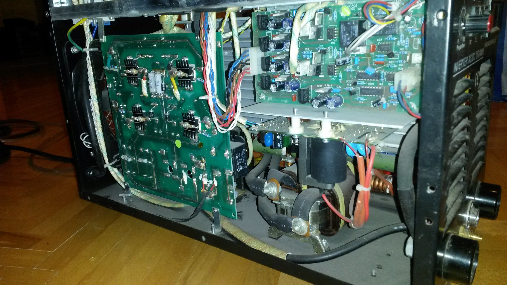

Szóval hozzájutottam egy Alfaweld Pegasus 160 készülékhez. Amint látom ez más neveken is gyártották, úgy mint: Freetig ITIG 160. Viszont kapcsolási rajzot nem találtam hozzá, ami nem ártana. Most működik rendesen, da van egy dolog amit már most sem értek.
Bizonyára azért nem ír senki, mert legalább százszor le lett itt írva, hogy kép nélkül nem nagyon tudunk segíteni. Ezekhez a kínai gépekhez név szerint nem létezik rajz, viszont vannak rajzok, amik 50 féle nevű gépekhez jók. Látni kell a belsejét, de még akkor sem biztos, hogy lesz rajz hozzá. A hivatalos szerviznek (már ha van ilyen) sincs sok esetben.

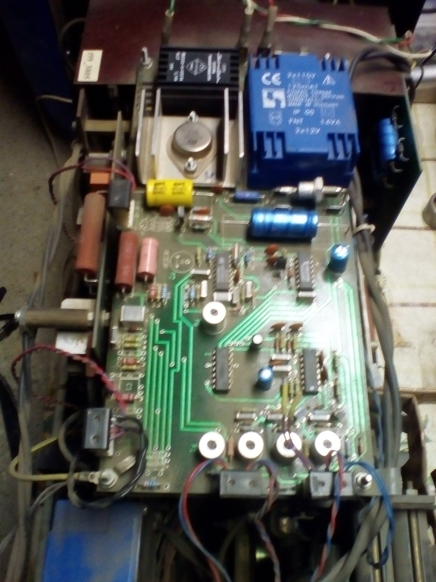

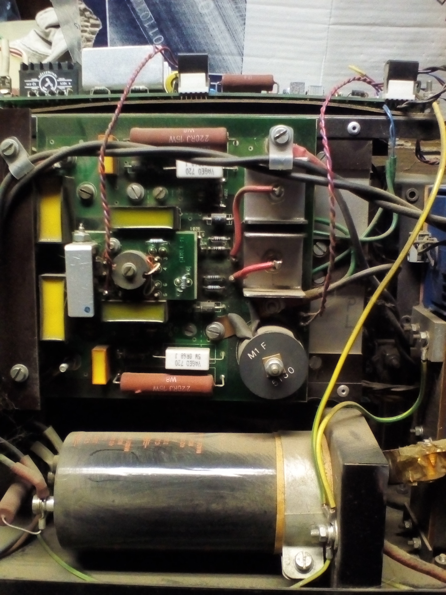

A képeken látható AWI hegesztő készülékről keresnék kapcsolási rajzot, vagy kezelési könyvet. A hibája a gépnek, hogy TIG üzemmódban nem lehet mindig ívet fogni, MMA üzemmódban hiba nélkül működik.
Ez ~20 éves magyar gép? Akkor biztos akad hozzá rajz is előbb-utóbb.
Lehet, hogy bátortalan voltam, talán a 30 évhez jobban közelít.
Igen, szerintem is ez egy Trakis gép. A neten semmit nem találok, pláne ha harminc éves szerkezet.

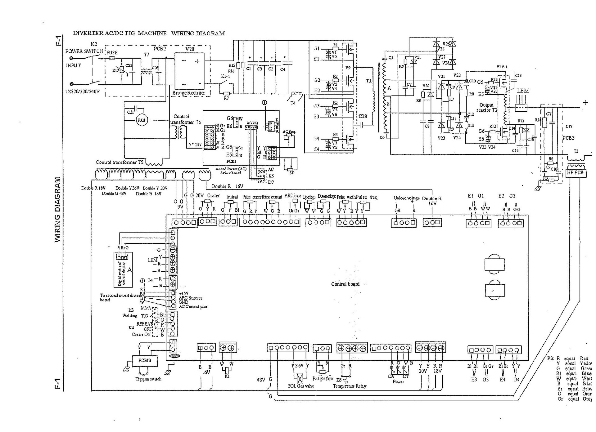

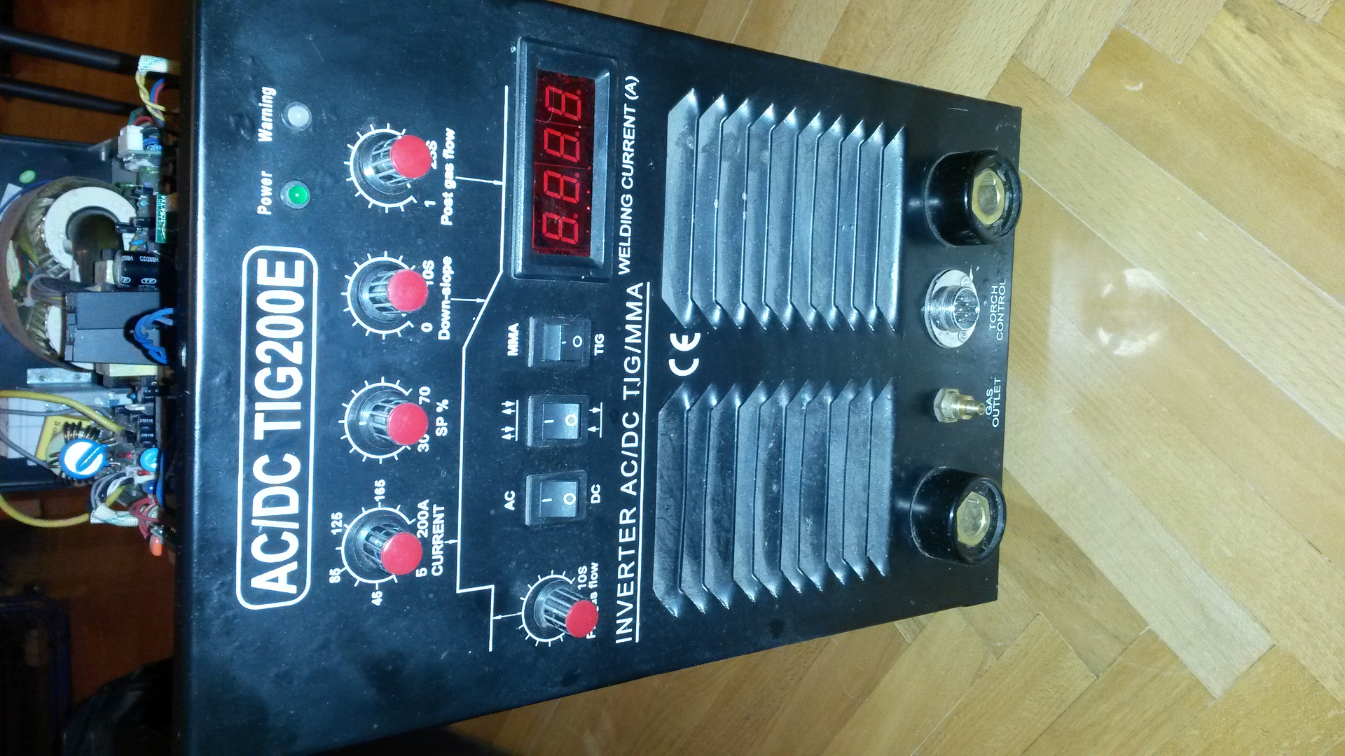

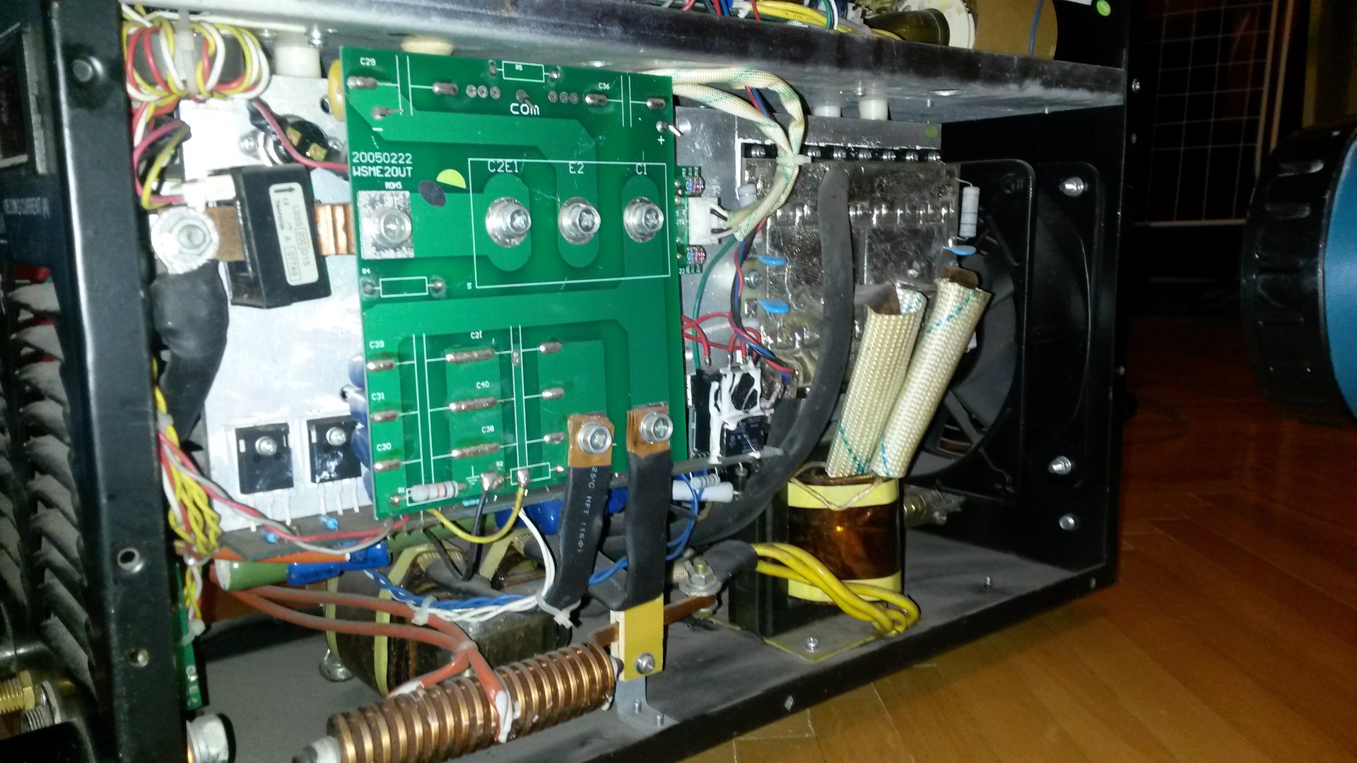

Üdvözlök mindenkit. Végigolvasva ezt a topik -ot meg az inverteres hegesztő építőset is rengeteg dolgot tanultam. Habár régóta javítok mobiltelefonokat, és különböző elektronikákat, eddig ekkora inverter nem került a kezem közé javítási céljából. Most viszont vettem egy Freetig Ac/Dc Tig 200e névre keresztelt gépet. Amit a Felzen Groupp gyártatott természetesen kínában. A kérdésem az lenne valakinek van hozzá esetleg rajza, vagy valami információja, mert a vezérlő panelt elnézve ez a kínaiak WSME 200 vezérlője, és ez az impulzusmódtól kezdve mindent tud, csak az én gépemen nincs minden potméter beépítve. Még a csatlakozók is rajta vannak a vezérlő panelen. Szeretném kibővíteni az összes funkcióra a gépet, csak egykét potméter értékében nem vagyok biztos. Ha valaki tudna segíteni minden infót szívesen fogadnék.
Még annyi, hogy rengeteget kerestem a neten és egy francia fórumon is írták, hogy kibővitették és működtek a funkciók, de nem írtak konkrétumokat. Meg azon agyaltam, hogy ha bekötöm a potmétert az Ac frekvencia beállítására, ami a franciák szerint 100 Hz re van fixszálva, konkrétan a potméter bemeneti csatija forrasztással át van hidalva, ez a kimeneti inverternek okozhat e problémát? Úgy értem lehet e különbség a fix és az állítható frekvenciás inverterek között? Valaki hozzáértő véleményére nagyon kíváncsi lennék mielőtt kísérleteznék. Hozzátartozik hogy ahány hasonló gépről látok fotót, látszólag ugyan az van benne mint az enyémben, csak több kezelőszervvel ellátva.
Ezt a vezetékezési rajzot találtam hozzá. Minden segítséget előre is köszönök.
Amit kívülről állítani tudsz, az nem az inverter frekvenciája, hanem alumínium hegesztésnél a +- váltogatási frekvenciája. A kitöltési tényező lényegesebb, mint a frekvencia. Gondolom, a tiednél azon se lehet állítani, csak majd az utólag beiktatott potméterrel.
Talán akad valaki, aki az értékeket is tudja. A francia fórumon értéket nem írtak? A hozzászólás módosítva: Nov 30, 2018
Igen igazad van az Ac frekvenciára gondoltam. Az Ac balance az állítható a gépemen, csak ha már az pulse módot impulzus frekvenciát, meg a kitöltést úgymond aktiválom akkor gondoltam már legyen fullos a gép. Sajnos a Franciák nem írták az értéket, valaki már kérdezte, de rég nem válaszolt aki írta.
Köszi a kiigazítást. Bízom benne valaki tudja mekkora poti kellene bele. A WMSE 200 hoz sem találtam olyan rajzot amin lenne értéke a potmétereknek.

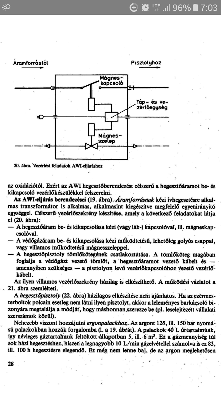

Én csak egy lakatos vagyok,és épp ezért kérdezék. Van Mitech AC-DC 200P gépem. Minden funkciója jól működik. Károsodhat e a gépem,ha igy használnám : Tig /=áram,az Awi kijövet fölé csatolnám az MMA elektródafogós kábelom. Erre fogatnék egy mikrókapcsolót,ez hasonlóan inditaná gépet,mint az awi pisztoly. Mindezt az elektróda érintés nélküli gyújtására szeretném. A Cell,és Bázikus elektródák nehezenn gyújthatók újra. Szerinted a gép károsodhat e belül ? Előre is kössz,ha válaszolsz. Természetesen az Awi kábel nincs felcsavarva. Gondoltam,ha Tig módban a wolfram is kéri a 80-120A-akkor ugyanez az áram kell hogy működjön hosszútávonn is elektródával!?Ha netán potikat állitani kéne,te hova tekernéd a gázutánfolyást(lefutási idő),és oxidtörést?
Az elv működőképes, de az elektróda fogó nem biztos, hogy szigetel annyira, hogy a nagyfesz indítás ne üssön át rajta. A gépben kárt ezzel nem tudsz tenni, csak a fogó ami kritikus...
Másik témában már jórészt mindent megválaszoltak, két helyre meg nem illik betenni ugyanazt a kérdést.
Amivel itt több.: AWI helyett MMA hegesztés ívfeszültség igénye magasabbb. ~20%-kal alacsonyabb áramnál veszel ki azonos teljesítményt a gépből. A gépen van adatlap "áramok-bekapcsolási idők". Minden áramértékből leveszel 20 %-ot, annyival terhelheted pálcás hegesztéssel. Enyémen pl. 250 A-t írtak AWI-hoz, 200-at MMA-hoz (15% BI). Mivel otthon nem olajvezeték csövet hegesztünk automatával 24/24 órában, ezért a fele bőven elég, alkalmanként a 3/4-e. Nálad MMA-ban ~160 A a csúcs, 120-130 A-rel nyugodtan terhelheted amennyire pálcával, kézzel tudod. A nagyfesz. gyújtás használata megkönnyíti a Cell és bázikus elektródák gyújtását, a géped nem fog károsodni. Kell is, mert ha a gépeden nincs gyárilag MMA mód, az üresjárati feszültség amúgy is alacsonyabb, mint egy kifejezetten MMA-hoz készült inverternél. Gázutánfolyás, oxidtörés értelmetlen funkció MMA hegesztésnél. A palackot lezárhatod, a beállításokat nem érdemes eltekergetni. Ha visszaváltasz AWI-ra, legalább minden a helyén lesz. DC-ben fogsz hegeszteni (Cell- bázikusnál nem sok értelme van az AC-nek, ha van DC-d), semmi mást nem kell állítanod, csak az áramot. A hozzászólás módosítva: Dec 25, 2018
