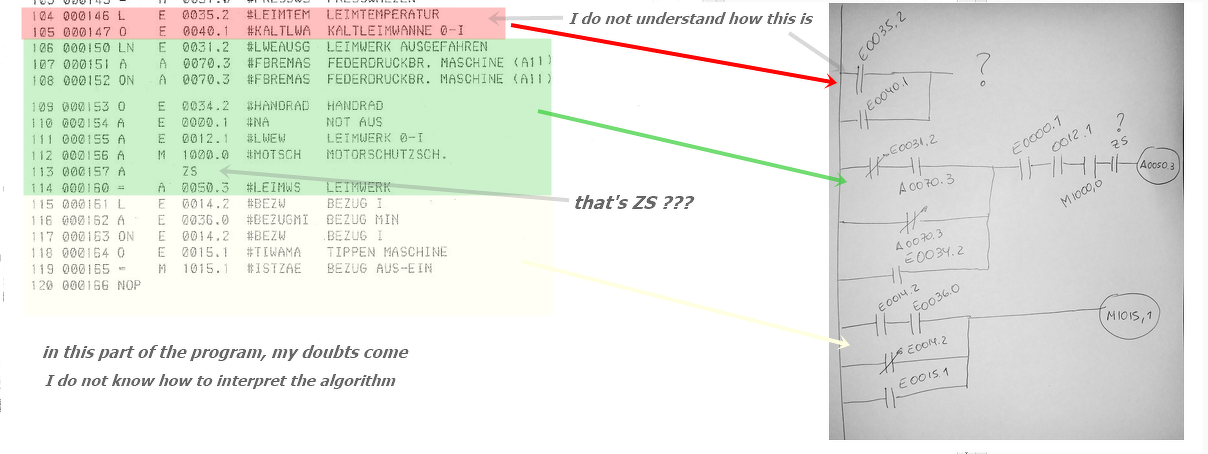

Kedves barátaim, megpróbálok felváltani egy Eberle PLS 514 PLC-t.
Van egy papírra írt PLC program. Segíthet megérteni az utasításokat. Van egy PDF kézikönyvet vagy szoftveres megoldást, amely segíthet nekem? . Célom az EBERLE helyettesítése egy másik PLC-vel. Csak segítségre van szükségem ahhoz, hogy megértsem az utasításokat, Köszönjük! A Google fordítóját spanyolról magyarra fordítottam, remélem, hogy megértett engem.

Hallo, heren
Ik probeer het programma (assembler-type algoritme) te verplaatsen naar een laddertype diagrain. Ik bezit het programma in een PDF-bestand, maar het weegt 19 Mb. Ik weet niet hoe ik het moet delen Ik hoop dat het oosten de afbeeldingen die ik deel, en als je mijn twijfels kunt bewaren Thanks !!

Mi csak magyarul tudunk, vagy úgy se... ![]() assembler-type algoritme = STL nyelv A pdf-et feltöltheted Google Drive-ra, és a linkjét megoszthatod itt. Nem vagyok otthon az STL nyelvben, szerintem érdemes lenne Siemens S5 utasításait átnézni. Lehet segítene megérteni ezt.

A "P" operátor felfutó élre (rising edge) generál egy impulzust (one scan time pulse). Valahogy így: (Nem tudom ez milyen eszköz, de szerintem nem Siemens S5)

sajnálom a fordításokat Beszélek spanyolul, Fordítom magyarra a google-val, majd másolom és beillesztem Ott megosztom a programot https://drive.google.com/open?id=1uVqmDzn9j8GATRjdnjMeTXenOErZIbW7
OK, "P"
ez egy impulzus, amely egy programciklust tart, az emelkedő szárral aktiválódik
