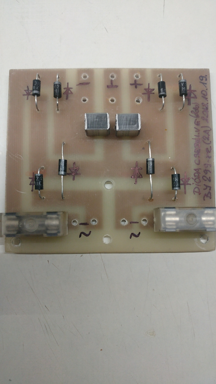

Akkor elmondhatjuk, hogy az egyenírányító panelem elvből hibás. Mert ott a két graetz híd már össze van kötve és három vezeték ment innen a végfokhoz. Meg három a puffer kondikhoz. Amiken így ha jól értem szinte semmi áram nem folyt, mintha be sem lettek volna kötve?
A puffer kondenzátor áramát úgy kell értelmezni, hogy a transzformátor az egyenirányító diódákon keresztül másodpercenként 100-szor tölti őket és a töltések közötti időben pedig az erősítő a bennük tárolt energiából táplálkozik. Nélkülük csak búgna az erősítő.
Dobtam egy gyors fotót a panelről.
Akkor itt nem valósul meg amit írtál?
Elnézve a rajzolatot, itt inkább a látvány a figyelemre méltó, nem a műszaki tartalom. Minden esetre működik, de semmivel nem nyújt többet mint a középen megcsapolt transzformátor egyetlen Graetz-híddal. Bizonyos hátrányok is kimutathatóak, de azzal már nagyon messzire kalandoznák a Sanyo hibrid áramköreitől.
