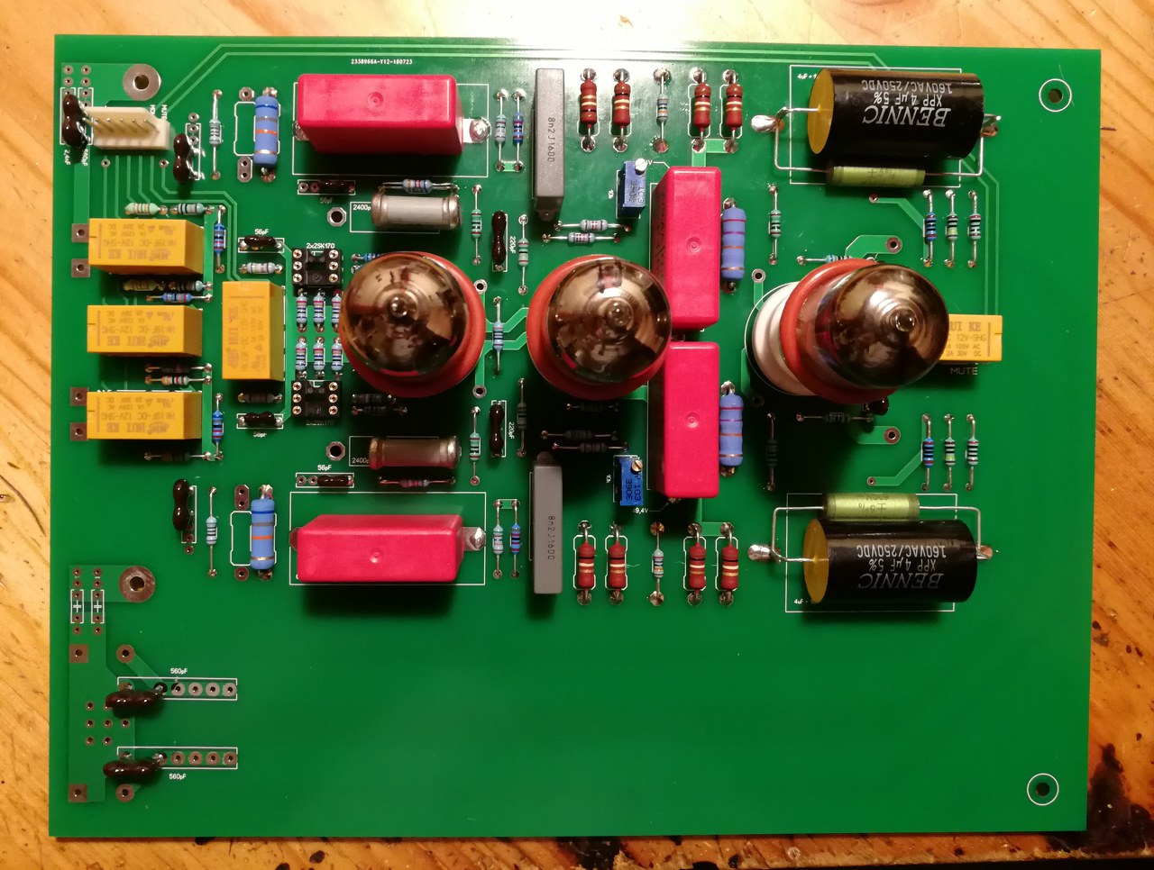

Meséltem, hogy ki van alakitva a vezetősávok között teliföld. Oda.
Nem láttam csatlakozási lehetőséget hozzá, ezért kérdeztem meg.
Az RCA-k és a nyák között van egy banán csatlakozó. Ott hoztam ki.
Kicsit hiányos még, de nálam épül a PH3-as Riaa.
