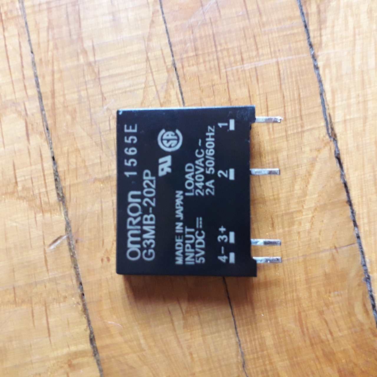

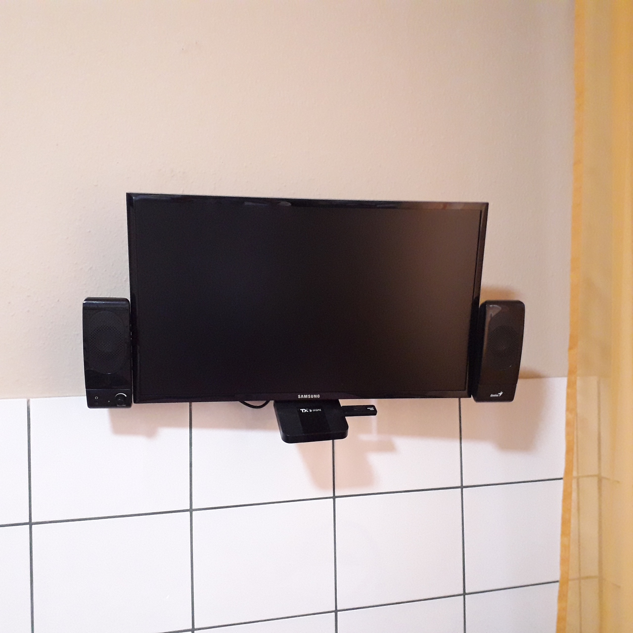

Sziasztok! A tanácsotokat szeretném kérni! Tehát! Adott egy androidos tv box! A konyhába szereltem fel a páromnak, amihez vettem egy monitort, meg egy aktiv hangfalat! Nagyon jól működik a dolog, viszont a hangfalat, meg a monitort külön ki kell kapcsolni, de a tv boxnak van távirányítója! Arra gondoltam, hogy az usb kimenettel lehetne kapcsolni egy kettes elosztót és akkor a monitor, meg a hangfal nem kapna feszültséget!gondoltam berakok egy 5v-os relét, egy diódával, vagy egy 5v-os szilárdtest relét! Szerintetek jó ötlet? Vagy mi lenne a jó megoldás?

Hajrá: USB-s automata kapcsoló. Egy kérdés van csak, a monitor és a hangfal visszakapcsol-e amikor megkapja a 230 V-ot. Ha igen, akkor ennyi, készen is van.
Köszi! Akkor ha nekem van egy ilyenem, akkor már csak bele kell raknom, egy hármas elosztóba úgy, hogy két kimenetet kapcsol, és kész is?
Azt a kis SSR-t nem ajánlom elosztóba. Más oknál fogva de használok hasonlót, 1 A hatására is szépen melegszik. A cikkben szerepel egy szép nagy, fekvő SSR, olyat szerezz. Pl.: Bővebben: Link.
