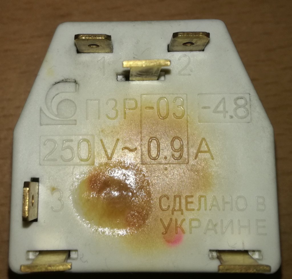

Segítséget szeretnék kérni, egy rossz PZR-3-as indítórelét szeretnék kiváltani egy univerzálisnak mondott Danfoss típussal. Vajon működhet vele? DANFOSS Előre is köszönöm a válaszokat!

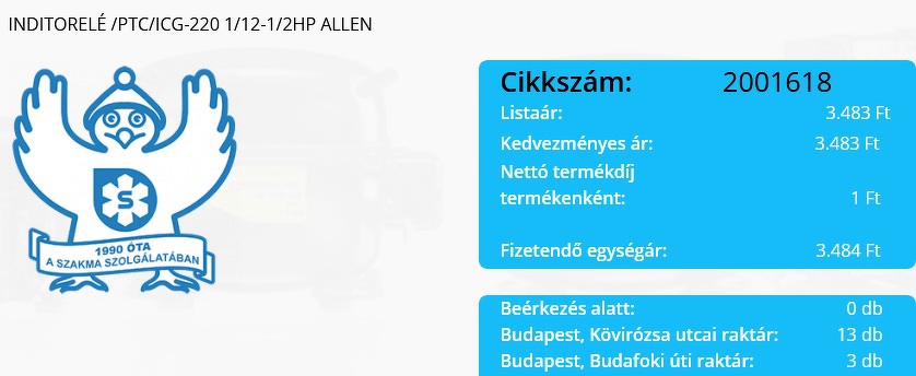

(#) Ferenc1234 válasza Schwarzy hozzászólására (») Nov 5, 2018 /
Szerintem a Danfoss-nak nincs univerzalis inditoreleje. Hasznald a kepen levo relet, ez 60W-370W-os (halozatbol felvett teljesitmeny, NEM hutoteljesitmeny) kompokhoz jo. Az egyfazisu haztartasi kompok belso kozos pontal rendelkezo segedfazisu tekercselessel keszulnek. De mielott megvenned a relet, merd ki a kompresszorodat hogy jo-e, merd meg a segedfazis-fofazis tekercsek ellenallasat. Haztartasi kompoknal a segedfazis tekercsnek mindig nagyobb az ellenallasa. Pontos ertkekhez kell a komp tipusa. Amire meg figyelni kell: milyen a kompod inditasi modja? Ha nincs indito kondi, akkor kicsi az inditasi nyomatek. Ha van indito kondi, nagy inditasi nyomatekrol beszelunk. Ez a rele hasznalhato kondi nelkuli es kondis inditasi modnal is (lasd a kepeket).
