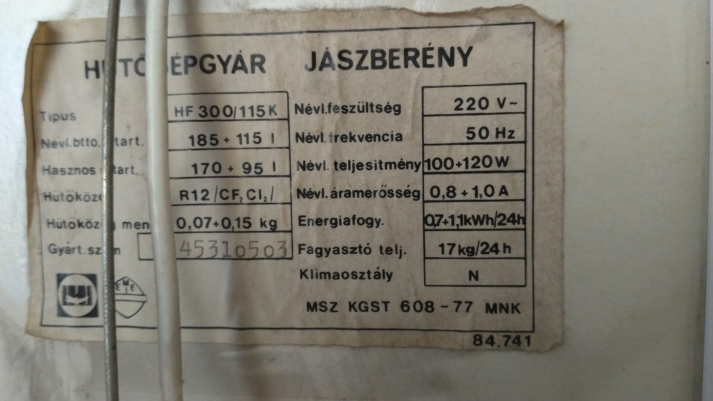

(#) atti001 hozzászólása Nov 1, 2018 /
Van ötletetek, hogy az alábbi adattábla alapján ez lehel hűtő-fagyasztó milyen évjáratú lehet? Semmi konkrétumot nem találtam a típus, szériaszám alapján.
előre is köszönöm a segítségeket.
(#) antikzsolt válasza atti001 hozzászólására (») Nov 1, 2018 /
A google kiadta egy 2010 évbeli kiírást itt a hobbin. Már ott is 17 évesnek mondták. Már, igencsak oldtimer. Valami baj van vele? Amúgy a papíron van egy szép felírat. KGST. 91 ig üzemelt.
(#) atti001 válasza antikzsolt hozzászólására (») Nov 3, 2018 /
Semmi baj nincs vele, csak az otthon meleg program kapcsán lecserélném, mert már baromi hangos, folyik belőle a víz itt-ott... Meg sokat fogyaszt. A pályázathoz meg meg kell adni a gyártási évet.
Kb 1960 tól gyárthatták ezt és igen, a KGST 1991-ben szűnt meg, de hogy ezen belül mikori évjárat lehet azt nem sikerült kiderítenem.

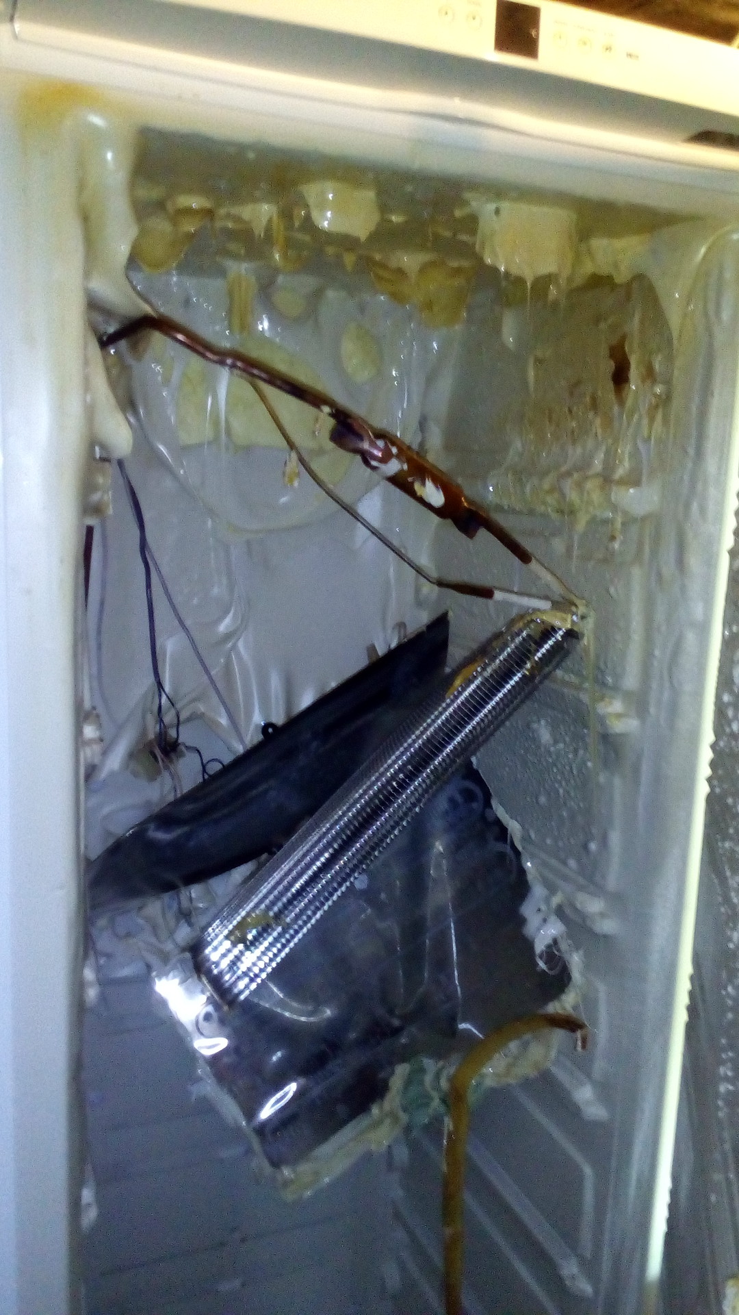

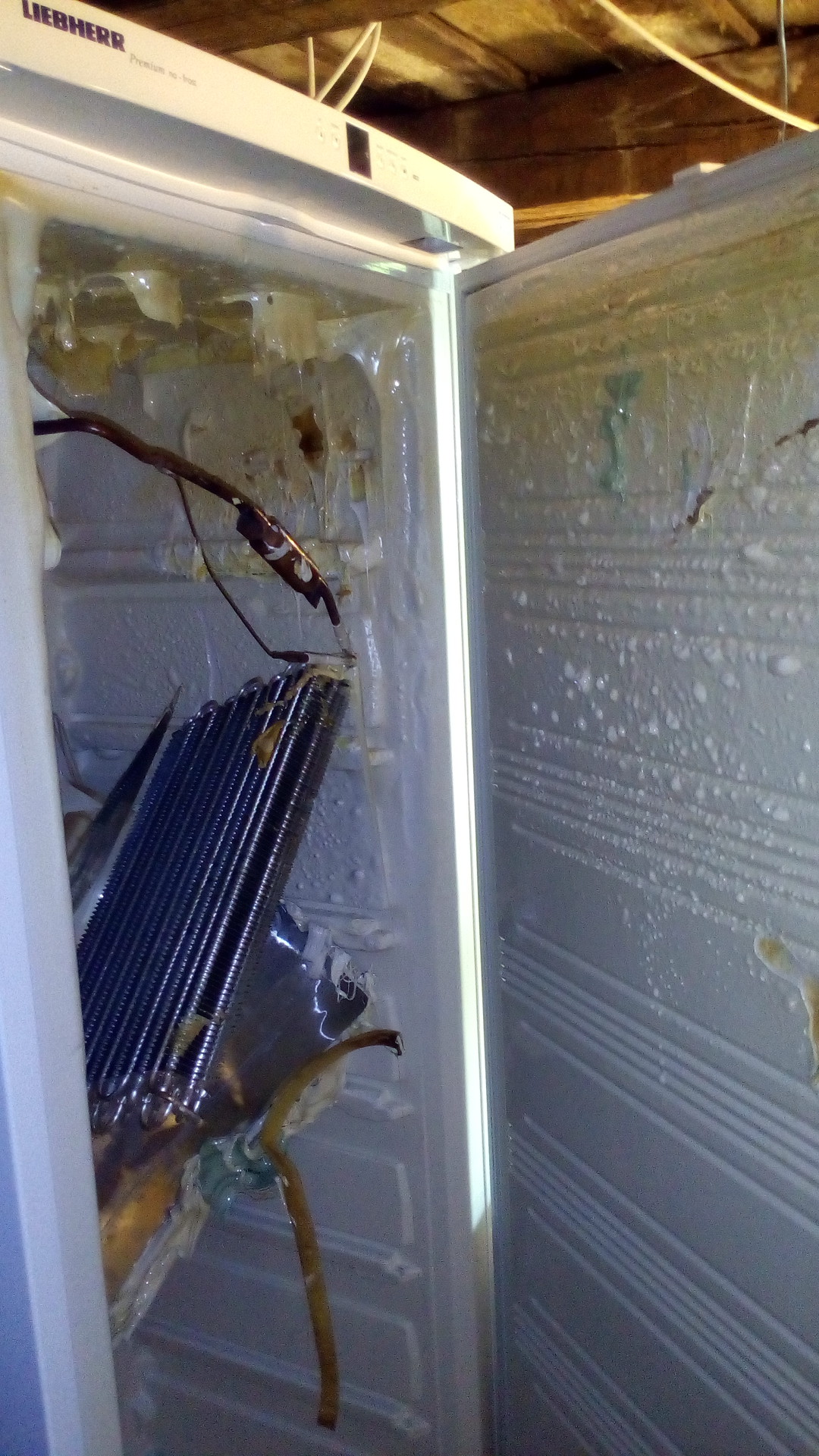

(#) mrkasee hozzászólása Nov 4, 2018 /
Üdv,
Van egy Samsung hűtőszekrényem aminek a fagyasztó részét leolvasztás folyamán sikerült késsel kilyukasztanom...tudom... beragasztottam, de nem sikerült így elment a gáz.
Működik, de nem hűt.
Tud valaki szerelőt aki kpes lenne befoltozni, feltölteni gázzal? És mindez nem 30 eFt -ba kerülne?
Köszi

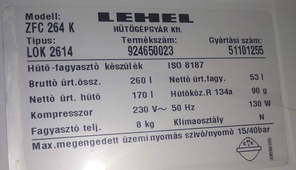

(#) juditkorte hozzászólása Nov 11, 2018 /
Segítségre lenne szükségem. Van egy Zanussi hűtő-fagyasztó készülékünk, a gyártási évét szeretném kideríteni. Azt tudom, hogy 2000 utáni, de 2008 előtti. (Előbbit onnan tudom, hogy Zanussi gépről van szó, utóbbit pedig onnan, hogy találtunk rajta BTO-számot, ami valamiféle statisztikai szám, 2008 óta nem szerepel a készülékeken.) Egy hozzászólásban korábban azt olvastam, hogy a gyártási szám utolsó számjegye adja meg a gyártási évet, ez esetünkben ez a számjegy 4, tehát akkor 2004-nek kell lennie a gyártási évnek. Jól gondolom?
A következők szerepelnek a hűtőn:
ZFK 18/12
típus: LOK 3004
termékszám: 924650654
gyártási szám: 71100804
hűtő-fagyasztó készülék ISO 81/67
BTO-szám: 2971111000
Előre is köszönöm szépen a segítséget!

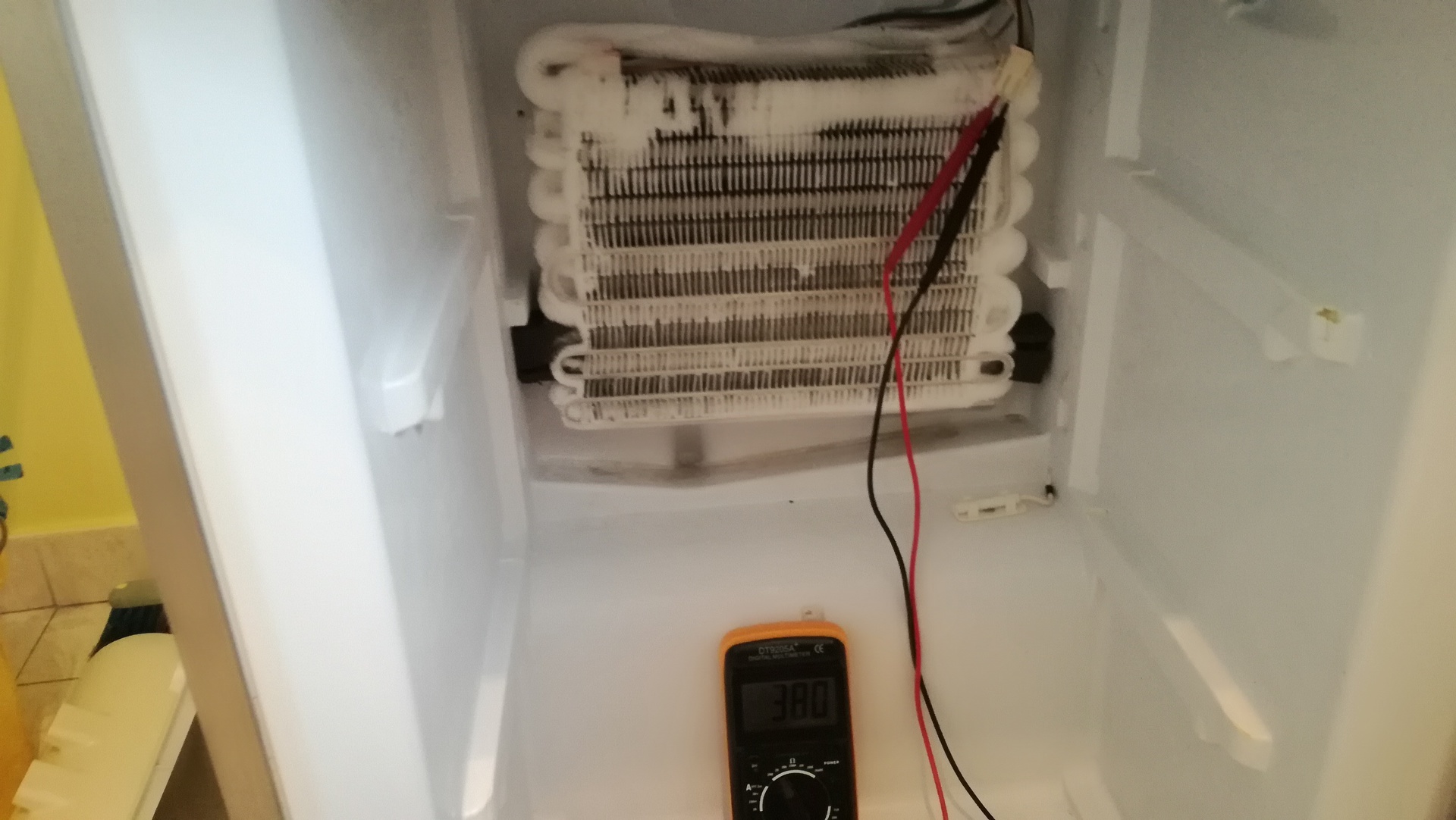

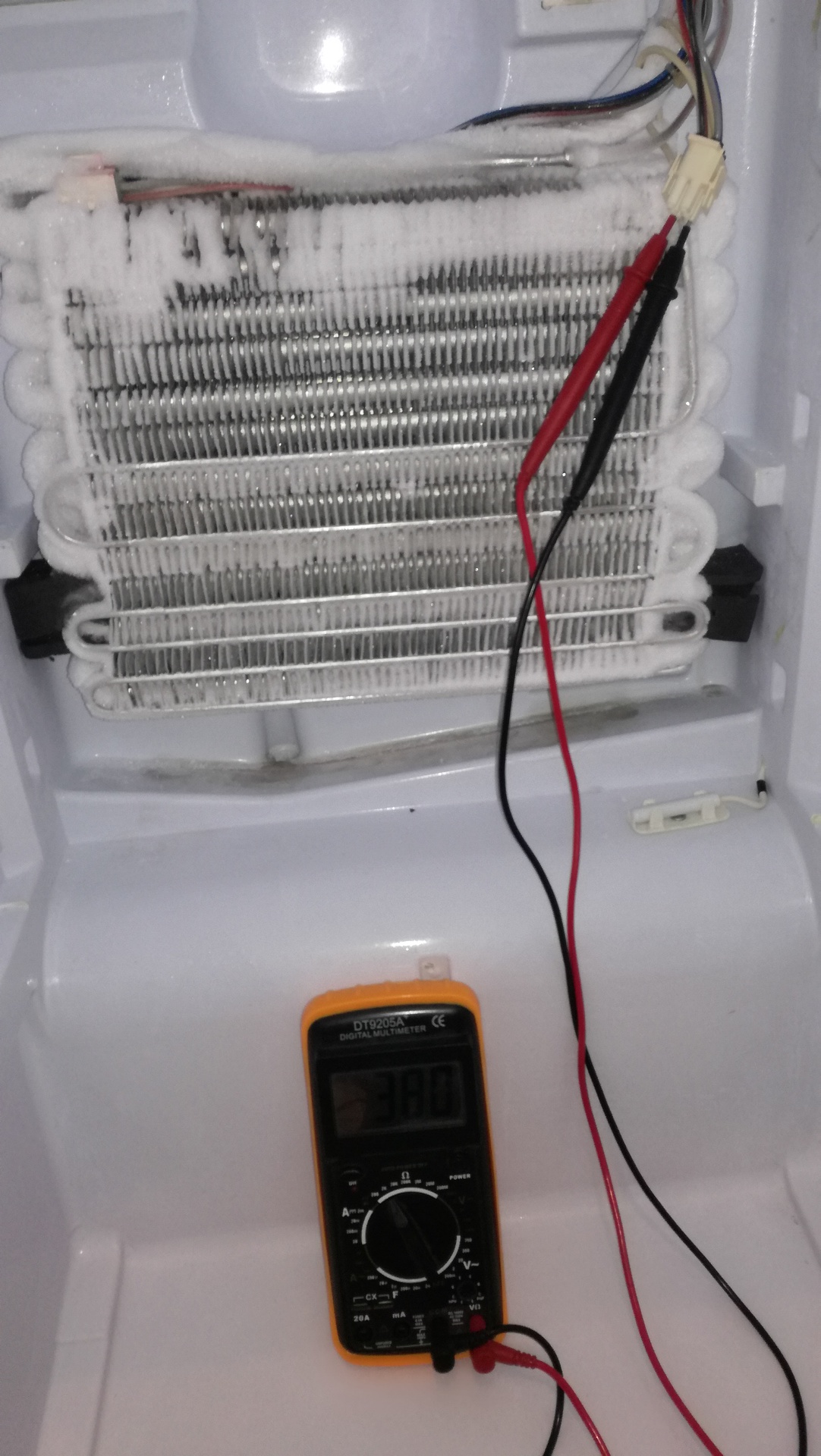

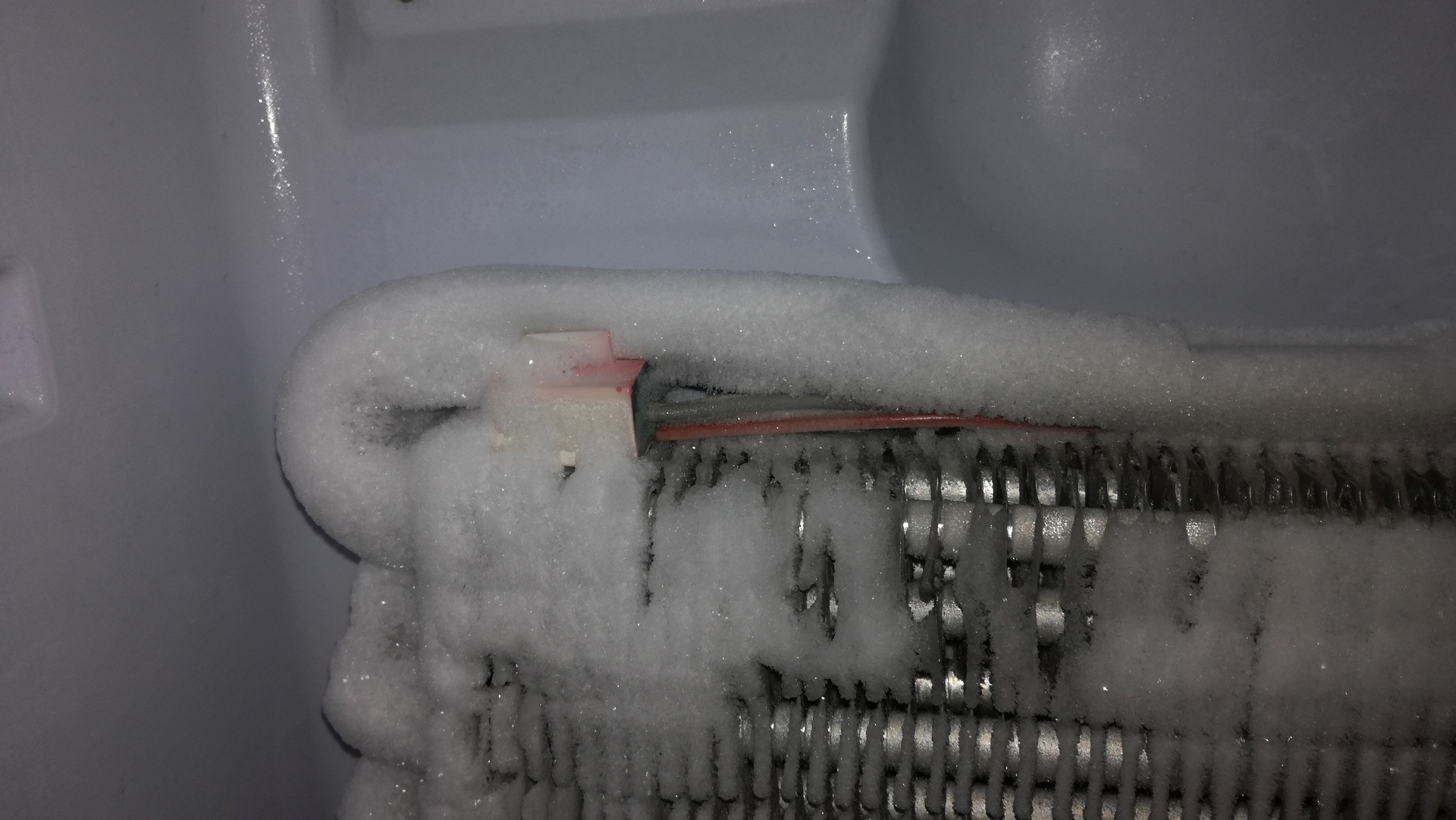

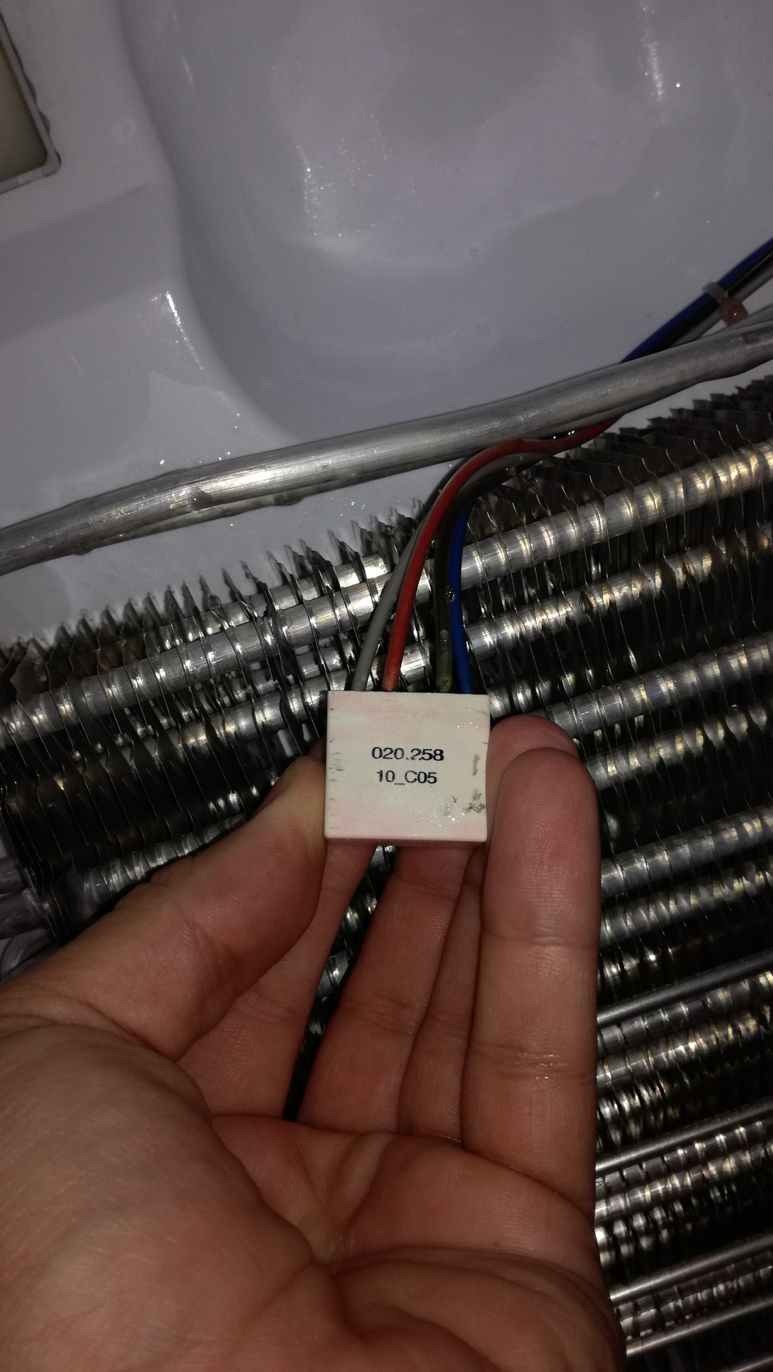

(#) majorp80 hozzászólása Nov 22, 2018 /
Van egy Indesit BAN12NF tipusú (no frostos kb.10éves) hűtőnk.
Ami kb. 2 hetente teljesen lefagy és nem hűt tovább.
Ha szétszedem alul a fagyasztó résznél és kiolvasztom, utánna ismét jó.
Van benne egy fűtőszál amit kimértem és 380ohm-os, és külön megtáplálva fűt is, ezt kipróbáltam.
Egy fehér kis dobozkán keresztül kapja a fűtőszál az áramot.
4 vezetékes, és az egyik pár vezetéken szakadás van, a másik pár zárt.
Olvastam ,h ez valami bimetál ,vagy hőfokszabályzó???
Mi is ez pontosan, hogy működik, és gáz-e ha a szakadt oldalt áthidalom, amíg meg nem jön az új alkatrész?
Képeket csatoltam.
Előre is köszi a választ.
Üdv...
MPeti
(#) Mosomasa01 válasza majorp80 hozzászólására (») Nov 23, 2018 /
Szia! Amin szakadást mértél az egy hőbiztosíték 85°C 8A értékkel! Cseréld ki, de rövidre is zárhatod, de számolj vele, hogy ha nincs ami leoldjon elolvadhatnak a műanyagok!

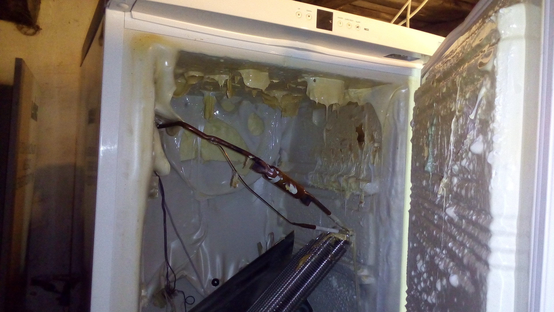

(#) zoz11 válasza Mosomasa01 hozzászólására (») Nov 24, 2018 /
Valahogy így?
(#) tdi75 válasza zoz11 hozzászólására (») Nov 24, 2018 /
Hááát hűtendő cuccot ne tegyél bele.
Csrébe hibátlan mobilszauna
