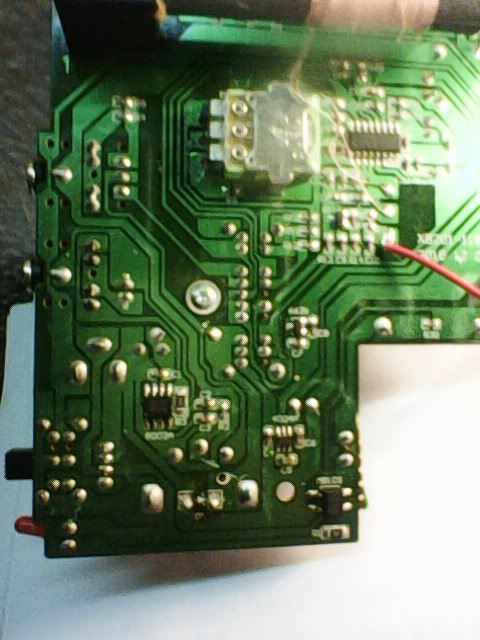

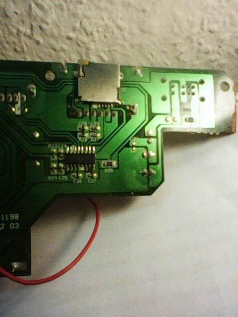

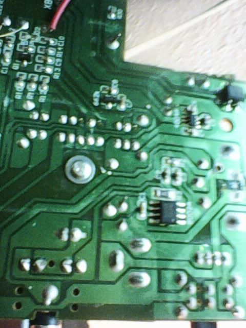

Nem látható, csak a csatolt képen szereplő panelon látható a rajzjele. Abból gondoltam.
![]() A hozzászólás módosítva: Okt 27, 2018
Így már értem! Mondjuk az látszik hogy dióda de más nem.
A Zener dióda hivatalos rajzjele nem ez. De érdekes a kínaik így szokták jelölni. Legalábbis is én így szoktam megismerni a paneleken. Vagy amerikai jelölés.
De az, csak nem nálunk: Different Zener Diode Symbols.
Én csak diódáról beszélek, a rajzjelet nem láttam, Kis üveg valami belsejében
piros valami ![]()
Biztos hogy zener a panelen jelölve van csak a foton nem látszik
Abból sehogy.
Sajnos mérés nélkül nem fog kiderülni, hogy hova is csatlakozik.
eEz az a dioóda. Mmegvan a helye is a fotoón, a poti alatt.
TZMB5V1-GS08 Dióda: Zener; 0,5W; 5,1V; SMD; szalag; MiniMELF | INFO | PDF Gyartó: VISHAY Gyártói jelölés: TZMB5V1-GS08 A hozzászólás módosítva: Okt 29, 2018

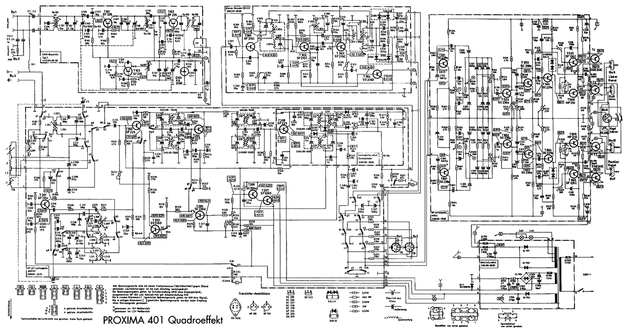

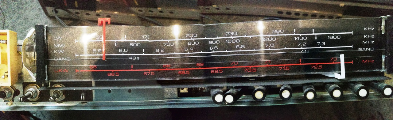

Van egy proxima 401 rádióm és szeretném az Ukw freki sávját (66-73Mhz) eltolni hogy a mostani frekvenciákat (FM) tudjam fogni.(~76-108) Segítség kéne, mit kell cserélni hogy megoldható legyen? Nagyon macerás? Ha valakinek van egy kapcsolási rajza az is jól jönne. Előre is köszönöm a válaszokat.

![]() Már csak azt kellene megtudni , miért forrasztotta le magát? Ha jól látom a dióda anódja a kapcsolóhoz megy. Ha innen kapta az egyik részegység is a tápot , akkor az is károsodhatott, abban pillanatban, amikor "elengedtette magát" a dióda. ![]()
Megvan a miért, ugyanis a táp vezető zsinór vizsgálata ki mutatta. Nnagyon vékony kis huzalpár, a csatlakozó dugasz kb. 3 cm, zárlatos volt, összeégett . gGondolom, ennek következménye a pillanatnyi robbanás és dióda leválás. . eEgy hasonló dióda hozzáérésével és elemről indítva már adott némi hangot, azért nem hiszem hogy károsodott valamelyik alkatrész. Bár még ezt a diódát még be kell szereznem.

Ez az eredeti rajz. Bal felső sarokban van az UKW-Baustein (URH bemeneti egység), amiben C103 (előkör)-C109 (modulátor)-C123 (oszcillátor) a hármas forgókondenzátor, amivel az állomáskeresést végzed. Mindháromhoz tartozik trimmer és párhuzamos kapacitás. Ezek rajzon szereplő értékei CCIR sávra vonatkoznak, mivel az NDK-ban sosem volt OIRT. Ha le tudod olvasni a párhuzamos kis kapacitások értékeit, abból kiderülhet, hogy az exportra készült verziónál hogyan végezték a beállítást.
Nem ismerem a képességeidet... Én először az oszcillátorkörrel kezdeném, jó esetben a nagyobb térerejű adókat már C121-C122 módosításával be lehet fogni. Szükség lehet Sp102 magjának állítására is: ha vasmag van benne, azt óvatosan kifelé kell hajtani a tekercsből - néha teljesen ki kell venni, esetleg réz vagy alu magra cserélni. Türelemjáték, főleg műszerek nélkül!
Az NDK -ban valóban CCIR sáv volt használatban, de csak 87.5 - 104 MHz -ig. Sajnos az induktivitásokat is csökkenteni kell, hogy meglegyen a szükséges átfogás.

Először a Fm sáv oszcillátorkört kell áthangolnod, úgy hogy az üzemi frekvenciája 98MHz-118MHz-re essen, /felső keverés/ azután következik a modulátorkör, itt is ki kell forr.ni, pár db. kerámiakondenzátort, majd pedig a modulátorköri tekercset a vételi sávra hangolni, ill. a meneteket csökkenteni szükséges, 4T-re, amennyiben több van rajta,/gyárilag/
Ha nincsen szignálgenerátorod a CCIR-sávra, akkor megfelelő lehet egy szintézeres frekvenciamérős tuner, az áthangoláshoz, ezzel tudod követni a rádió -oszcillátorának a jelét. A bemeneti szűrők illesztését átfogását is a CCIR-sávra kell finomítani, minél jobban illeszkedjen az adott frekvenciára. Nagyfrekvenciás tapasztalat, előny. A hozzászólás módosítva: Nov 11, 2018
