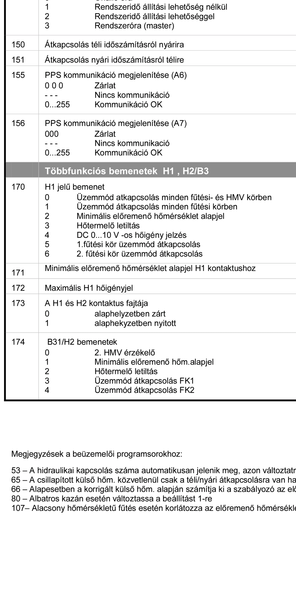

És ha a fekete dobozt vagyis a RVA szabályzott megszüntetem? és vissza kötnék mindent az eredeti kazán működéséhez,ahogy a rajzon is van. Abba kötném be a régi szob.term, akkor avval működne a kazánom?!

A régi gázkazánt működtette a szobatermosztát ami a képen van . A régi kazán lent volt és jelenlegi is lent van a pincébe és osztó-gyűjtő rendszeröl van radiátoros fűtés. Az idén nyáron kaptam egy ismerősömtől ezt a használt ,de jó állapotba lévő és működő TERMOMAXPAB/4 E kazánt evvel a SIEMENS VAGY ALBATROSZ fekete dobozzal együtt mert neki nem kellet. Magának nem szerelte be ,ott állt nála egy ideje ezért idén nyáron nekem adta. Mivel ő is kapta így nem tud semmit róla , csak annyit ,hogy működő képes. Így se a beüzemelésébe és a beállításba nem tudott segíteni. // még pudingab mint én ezen a téren // Erre én meg jól beszereltem a régi helyett ami már úgy is rossz volt. Nekem a HMW nem kell,azt le is szereltem róla, csak fűtés kört hagytam meg a szivattyúval . Most ott tartok ,hogy a régi termosztátot szerettem volna beszerelni a kazánba ,hogy az szabályozza nekem a kazán fűtését ne a kazánba lévő fekete doboz ,mert nem tudom beállítani sehogy se. Ez az elektromos kapcsolási kép a hozzá kapott gyári gépkönyvbe vagyis a kazán használati leírásba van. Ebből én azt silabizáltam ki ,hogy ha kikötném a fekete dobozt akkor betudnám a régi szob.term kötni ahogy a rajzon is van.És akkor lehet, hogy már így tudná szabályozni nekem a lakásból a kazánt a régi termosztátom.

Ez még lemaradt az előzőtől: RVA 63.280 SIEMENS //fekete doboz//szabályzóval kaptam ezért ez van hozzá .Viszont a kazánnal együtt kapott fekete doboz használati utasításba leírtak alapján nem tudom beállítani arra ami nekem kéne és jó lenne .Vagyis nem tudom azt beállítani rajta ,hogy ne egész nap fűtsön automatikusan hanem csak akkor mikor igény van rá .....puding vagyok hozzá...... ezért szeretnék szobatermosztátot hozzá ,hogy az szabályozza a kazánt és ne önmaga menjen egész nap és zabálja a gázt feleslegesen. De eddig nem sikerült a szobatermosztát dolgot megoldanom .

A fehér csatlakozó H1 pontja tudna fogadni érintkezős vezérlést (szobatermosztátot)de ezzel még nem lenne megoldva a szoba hőmérséklet figyelése, csak csökkentett illetve emelt érték váltásához használható. Ehhez buszos Siemens szobatermosztátot kellene használni, ezt nem kaptad meg vele? Kábele be van kötve az MD-DB pontokra! Vagy mi van most ezen a kábelen? Úgy látom a meglévő fénykép alapján, hogy nagyon le van butítva a szabályozó, tehát mellőzhető lenne. Az eredeti kazán kapcsolást kellene helyre állítani és akkor egyértelmű lenne a kontaktos szobatermosztát használhatósága.

Már próbálkoztam én is evvel a H1 meg a kettővel mellette lévő M bekötéssel .A fekete dobozba beállítottam a 170 programot,ez a H1 jelű többfunkciós bemenete. Majd minden ott található 0-6 ig programot beállítva rajta próbálkoztam,de nem reagált egyikre se.Csak ki -be kapcsolt kazán magát vezérelve.

A te rva szabályzódhoz ez (lent) a termosztát kéne. Amint láttam be van vezetékelve az MD-A6 pontokon. A H1 ponton üzemmódot tudsz csak váltani vagy tiltani. Ha hmv-t nem használsz a hozzá tartozó ntc-t is (B3) ki kell kötni, mert különben arra akar dolgozni teljes gőzzel.
(#) zoszka válasza 1Frici hozzászólására (») Nov 17, 2018 /
Jó lenne látni, hogy melyik pontok vannak még bekötve az rva-n. Ha jól láttam csak a kazán indítása 1 fokozatban és a hmv. A kazánban viszont ki van iktatva egy termosztát. Elektromosan is?
