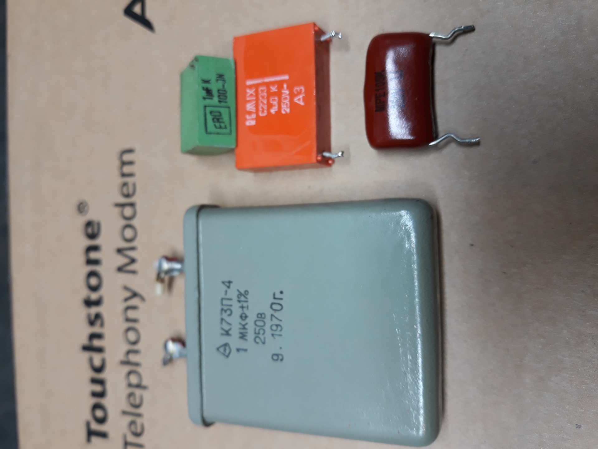

Szerintem egyiket se. Vegyél rendes Vima kondenzátort, vagy szerezz be orosz olajpapír kondit. Böszmenagy, de eszméletlen hangja van.
Hallgasd meg sorban őket majd te magad.eldöntöd.
Például ilyen oroszt.
Rendben, köszönöm!
Én ezt választanám, de ha mind a négyet kipróbálnád az mindnyájunknak tanulságos lenne.
Szia! Én is arra típusra gondoltam, de ahogy javasoltátok ki próbálom majd mindegyiket. Találtam itthon egyéb típusokat is, ezekről mi a véleményetek?
Ezeket is érdemes meghallgatni.
Szia. Azt az 1µF-os orosz kondenzátort ajánlom figyelmedbe. A tangens fí értéke állítólag kimagaslóan kedvező. hallgasd meg az erősítődben. A bemenettel sorba kötött kondenzátor értéke minél nagyobb annál lentebb lesz az alsó határfrekvencia tehát annál teltebb hangja lesz amellett hogy a tápfeszültség is jól megvan pufferelve, ha a bemenő kondi kis értékű akkor semmit nem ér a bűvészkedés a kicsatoló kondival meg a táp kondenzátorral.
Szia! Köszönöm a tanácsodat, de sajnos nem találom a párját.

Sziasztok! A kondenzátorokkal kapcsolatban, akkor tudok érdemben választ adni, ha elkészül a nyák, majd "deszka" modellként összerakom. Ekkor tudok majd próbálgatni több fajta becsatoló kondenzátort. Tegnap este előszedtem egy tda 2030-as erősítő panelt, és ezen próbálgattam a becsatoló kondenzátorokat, mindezt a garázsban rendelkezésre álló hangdobozokkal. Nem igazán vártam sokat, mivel a zenei forrás nagy része is youtube-ról szólt. Ebben a felállásban, nem igazán hallottam különbséget a kondenzátorokat illetőleg. Úgy döntöttem, a képen látható típussal rakom össze, próbára az egész erősítőt. Meghallgatom majd a lakásban (wav, bakelit), és ha pozitív élményt nyújt majd az erősítő, akkor folytatom majd a "láncszemek" erősítését.
