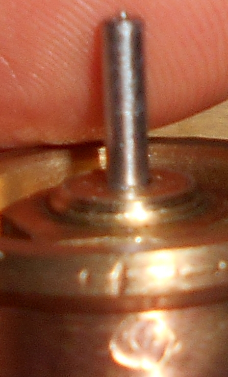

Fég V4 gázos átfolyós vízmelegítő vizes armatúráját javítom.
Az probléma, hogyha az új tehermentesítő hengeres része már átfér az öntvényen mint az a képen is látható? Olyan, mintha az erózió megette volna a furat peremét.
Ha jól sejtem, az armatúra membrán tömszelence alatti fölső részébe nem szabad, hogy víz jusson?
A tömszelence és a csap új, kivettem további zsírozásra, de nem feltétlenül irányhelyesen tettem vissza, már amennyiben gyárilag helyes irányban állt. Az egyik vége gömbölyű, a másik egyenes lenne, de gyanítom esztergálási probléma miatt van a közepén egy tűhegyes kiálló rész. Ennek simának kéne lennie, valamint melyik fele nézne a membrán és a gázszelep felé?

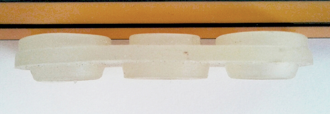

Sziasztok! Normál régi típusú Hajdu villanybojler FŰTŐSZÁL tömítését hogyan helyes betenni? A tömítés kúpos része az alaplap felé nézzen, vagy a kúpos rész a fűtőbetét felé nézzen? Köszönöm a választ! Mellékelve kép.
(#) gyuszo válasza mikoszabolcs hozzászólására (») Okt 15, 2018 / 1
A kúpos rész a fűtőbetét felé, a hosszabb egyenes rész megy át az alaplapon.
