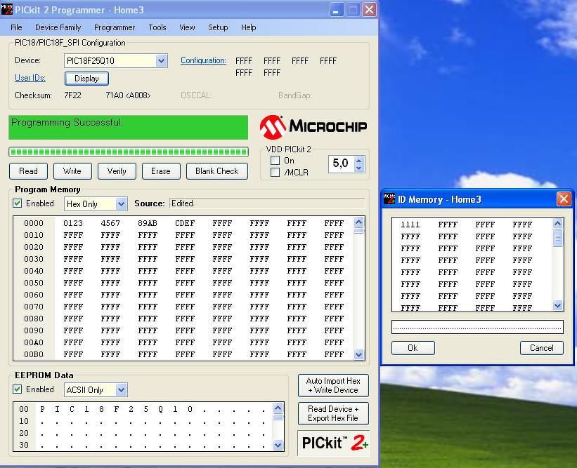

(#) Hp41C hozzászólása Jún 16, 2018 / 1
Működik a program a PIC18FxxQ10 családdal is. A Device Id terület 128 szavas.

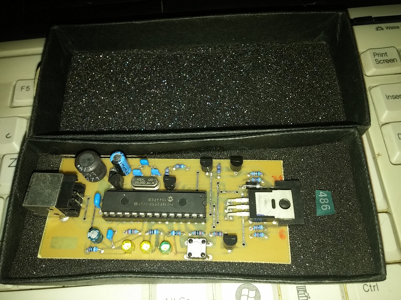

(#) Unfi hozzászólása Márc 8, 2019 /
Sziasztok. Van egy utánépített PICKIT2 égetőm. A gyári kapcsolás lett teljesen lekoppintva. Azt tapasztalom, hogy védett 16f628-at nem tud programozni, törölni, mindig hibára fut. Programming failed at programm memory address 0x0000.
Ha a gyári égetővel törlöm, utána már tudja programozni, törölni. Megoldás van erre? Köszi.
(#) Hp41C válasza Unfi hozzászólására (») Márc 8, 2019 / 1
Use Vpp first programming entry.
A tápot a PICkit2 -nek kell adni a kontrollernek.
(#) Unfi válasza Hp41C hozzászólására (») Márc 8, 2019 /
Igen, az adja a tápot. Eddig minden PIC-et tudtam égetni!
(#) Wezuv válasza Unfi hozzászólására (») Márc 8, 2019 / 2
Ha nincs meg az 5V, akkor nem lehet törölni ezt a PIC-et. Mérd meg, van-e különbség a két égető Vdd-je között. Ha igen, akkor ez az ok.
(#) Unfi válasza Wezuv hozzászólására (») Márc 11, 2019 /
Köszönöm, ez volt a probléma! Némelyik USB portomon nem jön ki 5V, és a kábelen is esett feszültség. Ez a PIC érzékeny a tápra.
