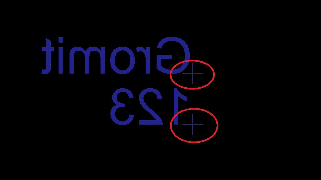

A pozíciójelölő a szövegeknél nem tűnik el. Lehet az a gond, hogy a bottom rétegre teszem? Nyomtatásnál probléma.
Próbáld valamilyen módon bemutatni mi a problémád, mert a leírtak alapján nem világos.
A bottom rétegre teszek szöveget, a pozíciójelölő ott marad.
Most csak a bottom réteg van bekapcsolva. Kipróbáltam és bármelyik rétegre teszek szöveget ez van.
Értem mi az ami zavar. Ez a jelölés valóban látszik a képernyőn, de ha kinyomtatod akkor már nem látszik.
