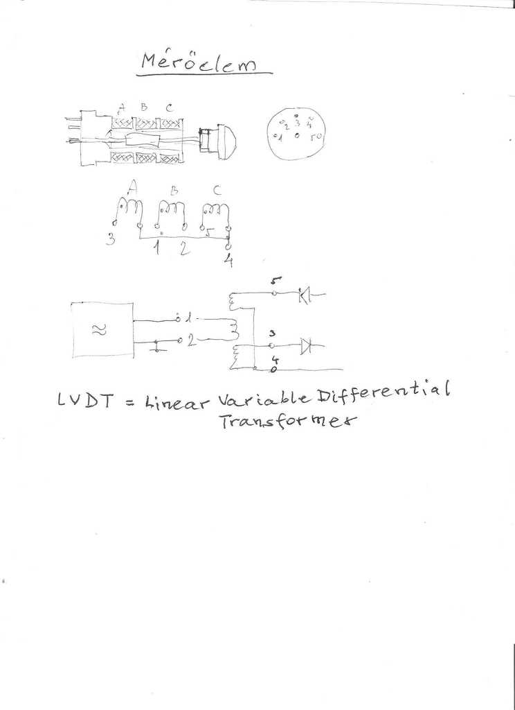

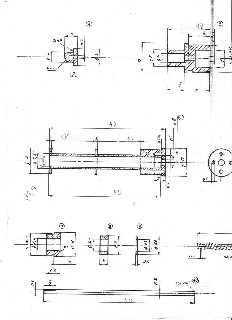

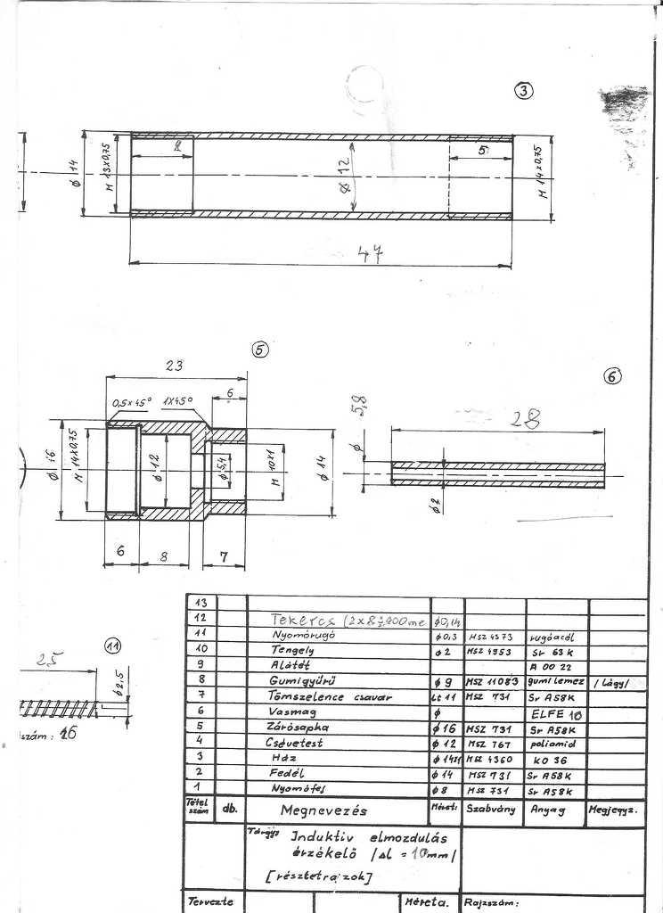

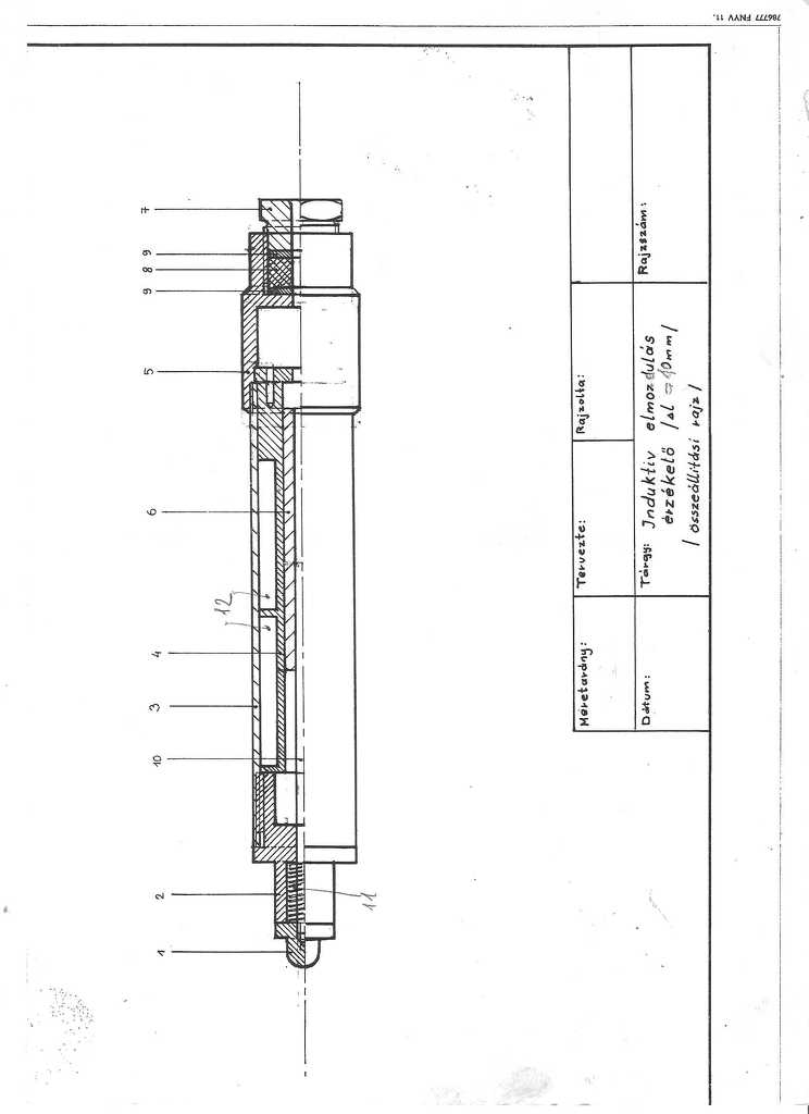

(#) nbela válasza barany165 hozzászólására (») Aug 30, 2015 /
Valamikor ezt építettem meg, ugyan nem 100 kHz-es, csak 2,4. A linearitás a mérőelem méreteitől és anyagától függ, ki kell kísérletezni. Ha gondolod 1, 3 és 10 mm-es kialakításról tudok rajzokat küldeni.
Üdv: nbela

(#) barany165 válasza nbela hozzászólására (») Aug 31, 2015 /
Köszönöm válaszod! Az egyes és kettes vezeték milyen regisztrálóhoz megy, itt mit alkalmaztál ill. építettél?

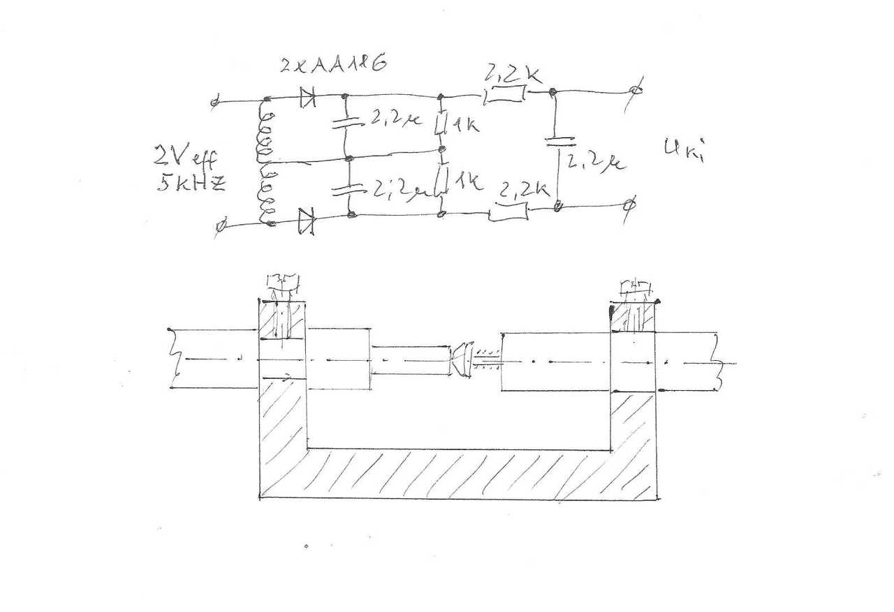

(#) nbela válasza barany165 hozzászólására (») Aug 31, 2015 /
Az 1 és 2 kimenet mV nagyságrendű jelét egy koordinátaíró bemenetéhez kötöttem, de erűsitve
nagyobb klmeneti jel is előállítható.
A 10mm úthosszú érzékelőt 2 tekercses változatban késztettem a méretek miatt, ezért az áramkör is más kialakítású.A kalibrálást egy mikrométeres segédeszközzel végeztem. A tekercsek kb. 8-900 menet 0,14 mm-es zománchuzalból készültek. A kimenő jel kb. 20-30 mV/mm.
A hozzászólás módosítva: Aug 31, 2015

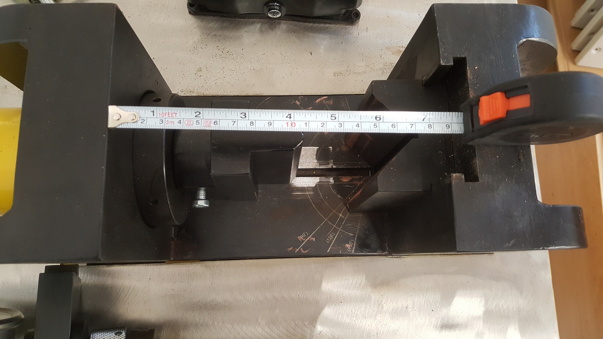

Tanácsot, segítséget szeretnék kérni hozzáértő kollégáktól.
Adott egy élhajlító gép. A munkahenger pozícióját, elmozdulását kellene detektálnom min 0,1 mm-es felbontással, analóg kimenetű szenzor lenne a legjobb. (igazából a hajlítási szög érdekes , de gondolom a szerszám elmozdulását egyszerűbb mérni) Keresgéltem és találtam is pár megoldást elmozdulásmérésre, de egyelőre nem tudom, hogy hogyan oldjam meg. A szenzor rögzítése is fejtörést okoz. A szerszám cserélve lesz a gépben, olyan megoldás kellene ami ezt lehetővé teszi, és nem is lassítja, bonyolítja a cserét túlságosan. Némi átalakítás mindenképpen lesz a gépen, fúrás faragás belefér.
A hozzászólás módosítva: Dec 5, 2018
(#) zolika60 válasza tomat5 hozzászólására (») Dec 5, 2018 /
Nem lesz egyszerű ezen a gépen. Hiszen a hajtás szöge függ a benne lévő betéttől is. Ráadásul a munkahenger elmozdulása és a hajlítás szöge között nem lineáris összefüggés van. De én nem értek hozzá.
(#) Gafly válasza tomat5 hozzászólására (») Dec 5, 2018 /
Azt nem tudom, hogy hogyan lehetne úgy elhelyezni, hogy a munkadarabnak sem és a szerszámcserének se legyen az útjában.
Mert úgy egyébként gondolom te is megtaláltad a találatok tömkelegét a "linear transducer" kifejezésre, például Parker.
Megfontolandó olyan használata, ahol a munkahengeren belül van egy mágnes, kívül meg az érzékelő...
De én sem értek hozzá
(#) tomat5 válasza Gafly hozzászólására (») Dec 5, 2018 /
Igen a nézegettem különböző lineáris útmérőket. A "zsinóros" megoldással szemezek egyelőre. A madzagot át tudnám vezetni a munkahenger alá, csak az a gond, szerszámcserekor gondoskodni kell a rögzítésről is. A gép kezelője ezt nem szeretné, sőt optikai érzékelőt javasol hogy semminek ne legyen útba semmi, ne lehessen leverni stb. Vannak alkalmas lézeres távolságmérők, de ilyen pontossággal horror az áruk. A sima lineáris útadó is szóba jött, de azzal meg sokat kéne reszelni. Arra gondoltam, hogy a horonyba amiben a szerszám fut, tennék egy pálcát ami össze lenne kötve az útadóval. A contactless megoldásokhoz szerintem a hengert is ki kellene cserélni.
zolika60: hajlító szerszám csak ez az egy van, a többi betét lyukasztó és vágó, azokat nem kell mérni. Az elmozdulás és a szög közti összefüggést kimatekozná a feldolgozó elektronika. Ami jobban aggaszt az az eltérő anyagvastag és a deformáció.
