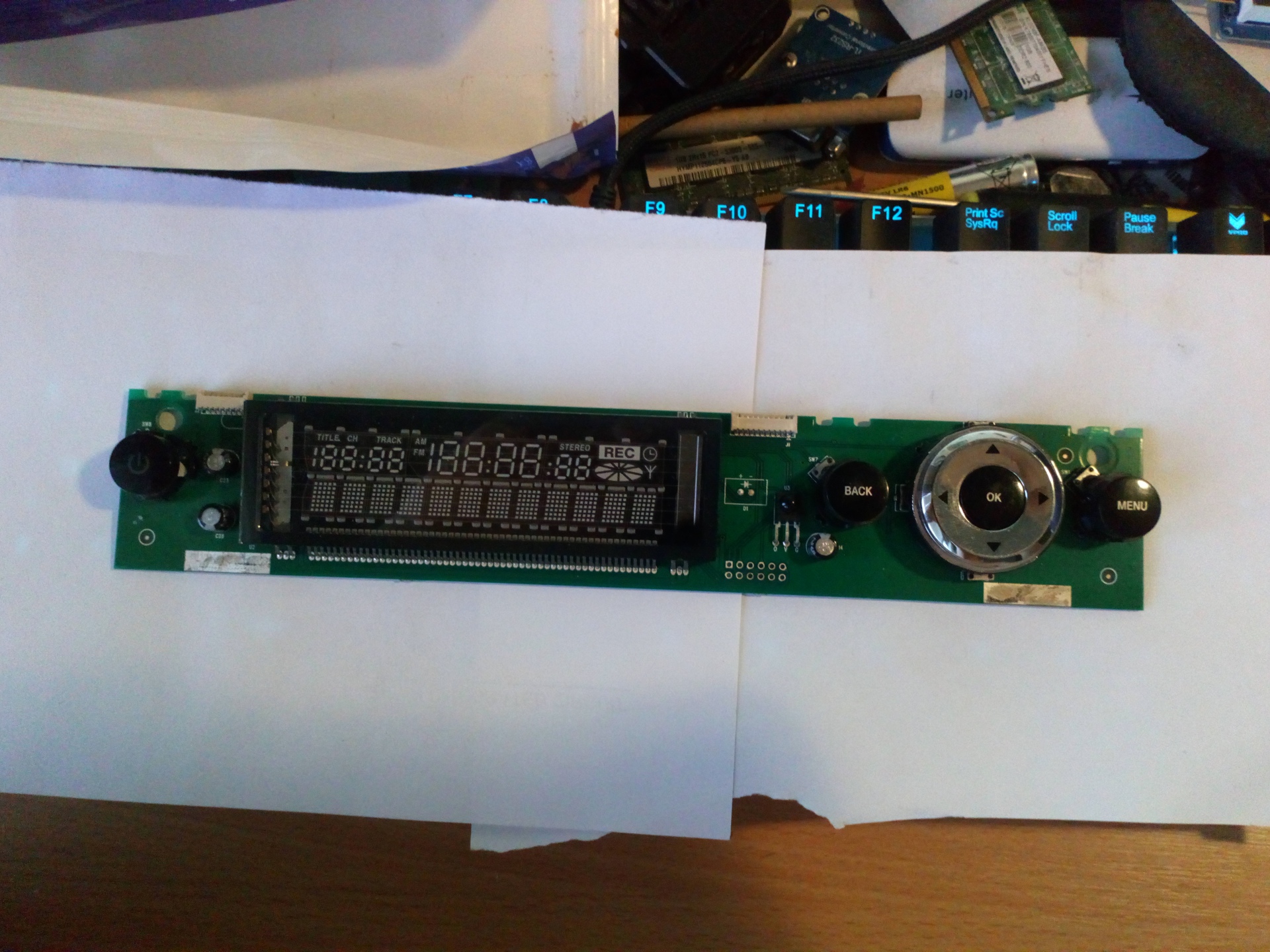

(#) rockersrac válasza b10up hozzászólására (») Dec 9, 2018 /
Énnekem komplett előlapom van, gombokkal mindennel együtt. Táp nincs hozzá, ezért kérdeztem. Nem forrasztós volt a panel, hanem nekem bontható csatlakozós, kb 2 évvel ezelőtt bontottam a panelt, táp nincs hozzá...
(#) b10up válasza rockersrac hozzászólására (») Dec 9, 2018 /
Szétszedtem az itteni példányt.
A csatlakozósor kiosztása a kijelző sarkától a panel széléig:
-30VSB - GND - FL1 - FL2 - GND - +5V
FL1-FL2 a fűtés, rámértem, AC 3.5V
(#) rockersrac válasza rockersrac hozzászólására (») Dec 9, 2018 /
Itt az enyémről egy kép.
Meg a hátuljáról is egy
(#) b10up válasza rockersrac hozzászólására (») Dec 9, 2018 1 /
Ez teljesen jó így. Amit feljebb írtam, az a power gomb fölötti csatlakozósor kiosztása.
