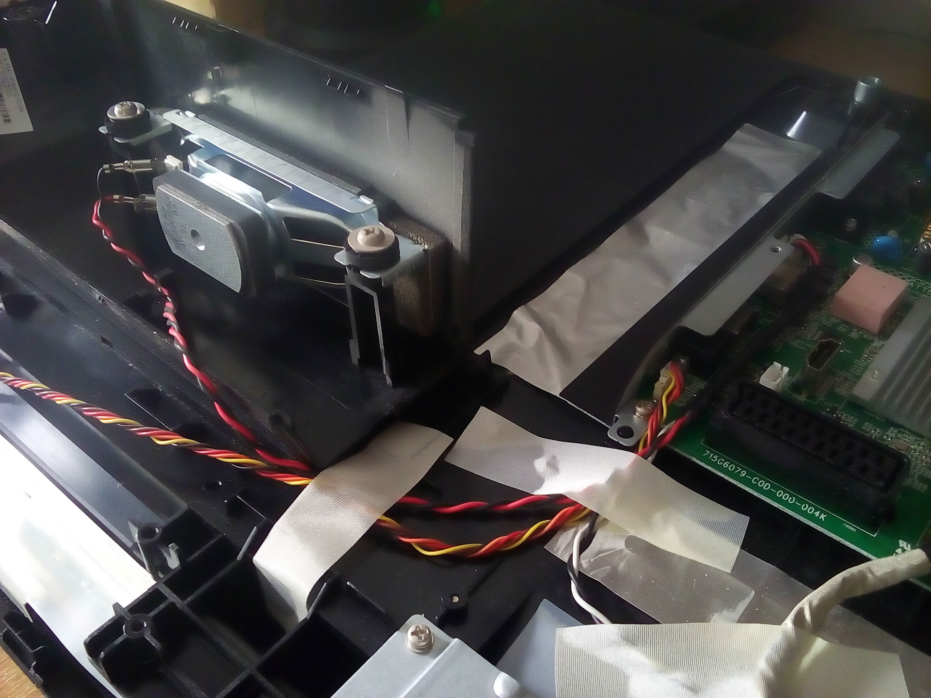

(#) Blintux hozzászólása Dec 12, 2018 /
Van egy TV-nk, aminek nincs analóg hang kimenete, hogy az erősítőt rá lehessen kötni. A beépített hangszórók pedig nem valami szépen szólnak. Gondoltam kikötöm a beépített hangszórókat és csinálok helyettük két RCA kivezetést a TV-re, és arra kötöm az erősítőt.
Nos ez elméletben jónak tűnt, sőt a gyakorlatban is működik valamennyire, mert valóban hallani a műsorban lévő hangokat rendesen, csak ezen kívül folyamatos sistergő hangot is.
Gondolom a TV saját erősítője lesz a ludas. Esetleg közbe kellene még iktatnom kondit, ellenállást? Ha igen, milyen értékűek lehetnek megfelelőek?
Képen a TV egyik hangszórója, ami ki lett vezetve.
(#) Epu2 válasza Blintux hozzászólására (») Dec 12, 2018 /
Üdv! Az erősítő zaja és terheletlenségéből származó zavarok. Nincs a TV-n semmilyen csatlakozó?
(#) tbarath válasza Blintux hozzászólására (») Dec 12, 2018 /
Azon a scart-on nincs véletlenül vonalszintű kimenet?
(#) Epu2 válasza tbarath hozzászólására (») Dec 12, 2018 /
De lehet. Például így.
(#) kadarist válasza Blintux hozzászólására (») Dec 12, 2018 /
Digitális hangkimenet van rajta? Mert ha van, akkor érdemes lenne azzal megoldani.
Nincs rajta semmi extra kimenet sajnos, csak SCART.
Viszont próbálkoztam a SCART-al is első körben, de nincs hang azokon a kimeneteken, amiken lennie kellene. Ezért akartam más módon megfejni a hangot
Ami még érdekes, hogy a TV beállításaiban ki lehet választani hogy belső, vagy külső hangszórón szólaljon meg. Viszont ha a külsőt választom, akkor azt írja, hogy Failed, vagyis sikertelen.
Talán a software tudja, de hardware szinten ebbe nincs beépítve a hang kimenet?
