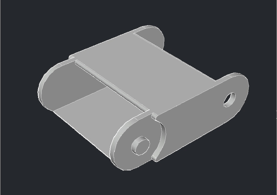

Sziasztok lenne válakozó szellemű kolega aki kinyomtatná ezt az energialáncszemet két példányban hogy jó lett e
Méretek 30x20x10mm a méret A hozzászólás módosítva: Dec 26, 2018
Ha azt szeretnéd, hogy valaki kinyomtassa, akkor ne a renderelt képet rakd fel róla, hanem az STL-be mentett modelljét.
Szerintem nyomtatással nem célszerű egy ilyen alakzatot elkészíteni. Pont a lényeges, a csap része a levegőben van. Támasz nélkül és támasszal sem lesz szép a végeredmény.
Én láttam már működő megoldást erre a problémára...
Igen, úgy látom támaszt használ. Lehet utána farigcsálni. Nem lesz szép a végeredmény.
Másik forumon már kitárgyaltuk hogy lehet nem is gazdaságos kinyomtatni mert ezt a méretet 2000/m áron meg lehet venni
Én csak kiváncsiságból kérdeztem hogy 2db ot beválal e valaki hogy jó lett e !
Csináltam már ilyet, semmi baj nincs vele, nem kell farigcsálni semmit.
Kb 60 centis darabot raktam össze és tökéletesen hajlik is.
Érdeklődnék a nyomtató hogy oldja meg a levegőben lévő darabok nyomtatását pl itt ami középen össze köti a két oldalt?

Profi nyomtatók vízben, vagy nátronlúgban oldható támasz anyaggal.
A belinkelt energialánc képei közül kiragadtam egyet. Nyomtatási fájl generálásnál a szeletelő programban ki kell választani a támaszok használatát. A képen a fogóval letördelt részek a támaszok.
Ha a tetejénél visszaveszed a sebességet és megfelelően hűtve van akkor nem kell támasz PLA-nál.
11cm-et simán át lehet hidalni alátámasztás nélkül.
Mekkora sebességet használsz a nyomtatáshoz? Milyen rétegvastagságot viszel fel egyszerre?
Esetleg nincs egy képed a kinyomtatott darabról? Kíváncsivá tettél. Idézet: „Milyen rétegvastagságot viszel fel egyszerre?” Ezt nem teljesen értem. 0,3-as fúvóka, 0,15-ös réteg, hogy a kritikus áthidalásnál mekkora a sebesség azt csak maximum gcode-ból tudnám, megmondani, de azt hiszem, hogy olyan 30mm/s. Meg van a tárgy csak elő kell bányásznom mert mert a süllyesztőbe a többi mintadarabhoz. Megkeresem és felteszem ide. |
