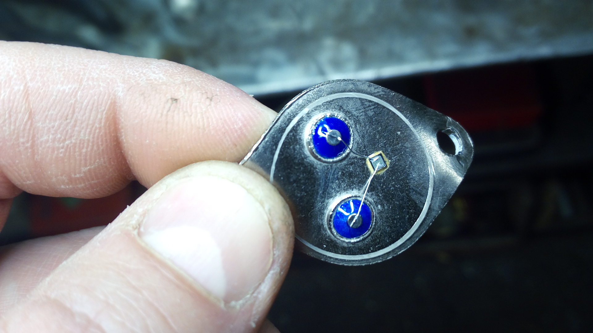

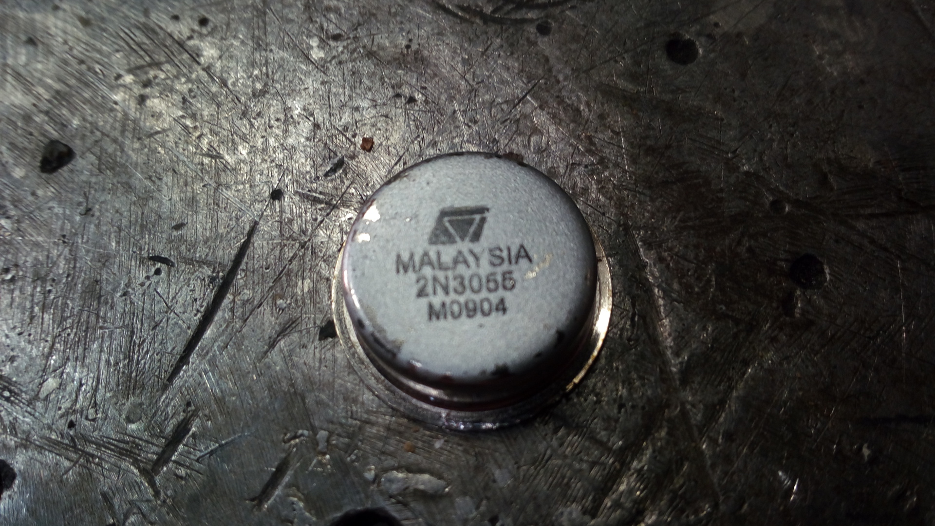

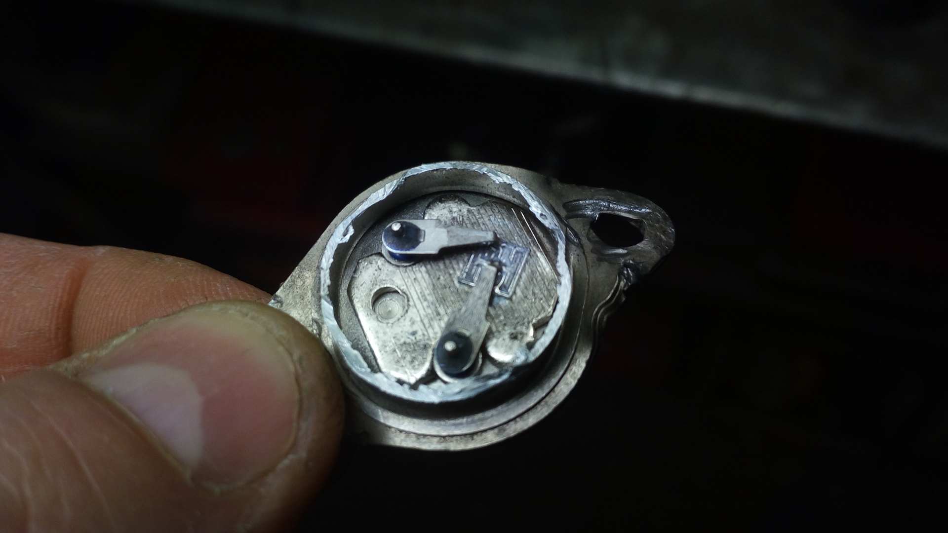

Off Szétszedtem egy régi, és egy mostanában beszerzett tranyót. Van különbség a kettő között jócskán. On.
(#) Ge Lee válasza GAtesz hozzászólására (») Dec 19, 2018 /
Na igen. A 2 tranyó képének méretét igyekeztem azonos méretűre hozni a képszerkesztőben, majd kivágtam az új chip méretét és odatettem a másik mellé. Úgy sacc/kb a negyede méretű. Szerintem ez valami kisebb BD-nek vagy hasonlónak a chip-je lehet, valami 3 vagy 6A-es tranzisztoré. Ha van rá lehetőség, hozzá lehet annyira férni, én kíváncsiságból megnézném azt, hogy annak az új csipnek a bevezető szálán átküldenék néhány A áramot, illetve megnézném hogy mekkora áramerősségnél kezd el már izzani, világítani az a szál. Mert hogy azon nem megy át 15A az olyan biztos mint ahogy itt ülök.

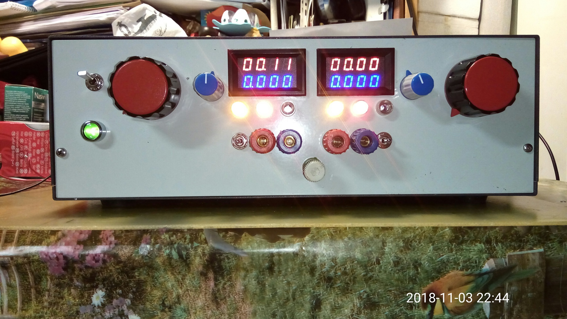

(#) Egri Frédi hozzászólása Dec 19, 2018 / 1
Elkészült, bedobozolva ... Kezdődhet a tartós tesztüzem !

(#) erzsé válasza Egri Frédi hozzászólására (») Dec 19, 2018 /
Jó lett , csak a feliratot hiányolom kicsit.
(#) Alkotó válasza Egri Frédi hozzászólására (») Dec 19, 2018 /
Ha ebben az LPSU3A50V van (vagy akármi más), a LED-ek nagyon fényesek. Ha a fotó reális, akkor határozottan zavaró.
LPSU esetén, terhelés nélkül stabil kimeneti feszültséget várnánk (sárga és zöld jelzést), de a nehezen felismerhető színek alapján ez inkább sárga és piros.
Vagy a LED-eket kellene kevésbé érzékenyre cserélni (én a legolcsóbb diffúz LED-eket használtam és rendben volt a fényerő), vagy az áramukat csökkenteni az előtét ellenállás növelésével.
Itt nagyjából látszik az elvárt fényerősség.
Miért nulla a kimeneti feszültség? Erre ritkán van szükség. Esetleg DC-OFF állásban van? Látszatra (itt is jobb lenne egy jó fotó) a kapcsoló középállásban van, ahol a kimeneti feszültségnek élnie kellene.

(#) Egri Frédi válasza Alkotó hozzászólására (») Dec 20, 2018 /
Helyes észrevétel. A LED -ek színe - a bakalogikát követve - a kijelző színeihez lett igazítva. Az áramkorlát LED -je kékre, a stabil fesz jelzésére piros LED került beépítésre. Mivel kék ledből csak víztiszta ( átlátszó ) volt itthon - szintén a bakalogikát követve - a többi is ilyen lett. A zöld - ami a csomagban jött és a próbákhoz be lett építve - átkerült a főkapcsoló fölé. ( Ennek látni is a fényén, hogy gyengébb. )
Valóban zavaró, ha tudok kisebb fényerejű kék ledet venni mind a 6 -ot kicserélem. Nekem is feltűnt egyébként ...
A kimeneti feszültség azért "0" mert a helipot le van tekerve teljesen. Engem sokkal jobban zavar, hogy a másik nem megy le "0"- ra - valószínű az ellenállások tűrése miatt. Kézi műszerrel rámérve a " 0" sem teljesen "0" - valami 0.02. És ami nem "0" az sem sokkal több 0.05 -nél. Később írok pontos adatokat is ...
(#) Egri Frédi válasza erzsé hozzászólására (») Dec 20, 2018 /
Ha lesz időm szétszedni, vagy inkább kedvem majd feliratozom. Inkább a kedv a meghatározó. Sajnos van egy olyan jelenség, amit nem tudok hová tenni, de előbb konzultálok a tervezőjével utánna kivánom közreadni. Ez adódhat alkatrész problémából vagy építési hibából vagy valami egészen más ... Vagyis a szétkapás elkerülhetetlennek látszik.
