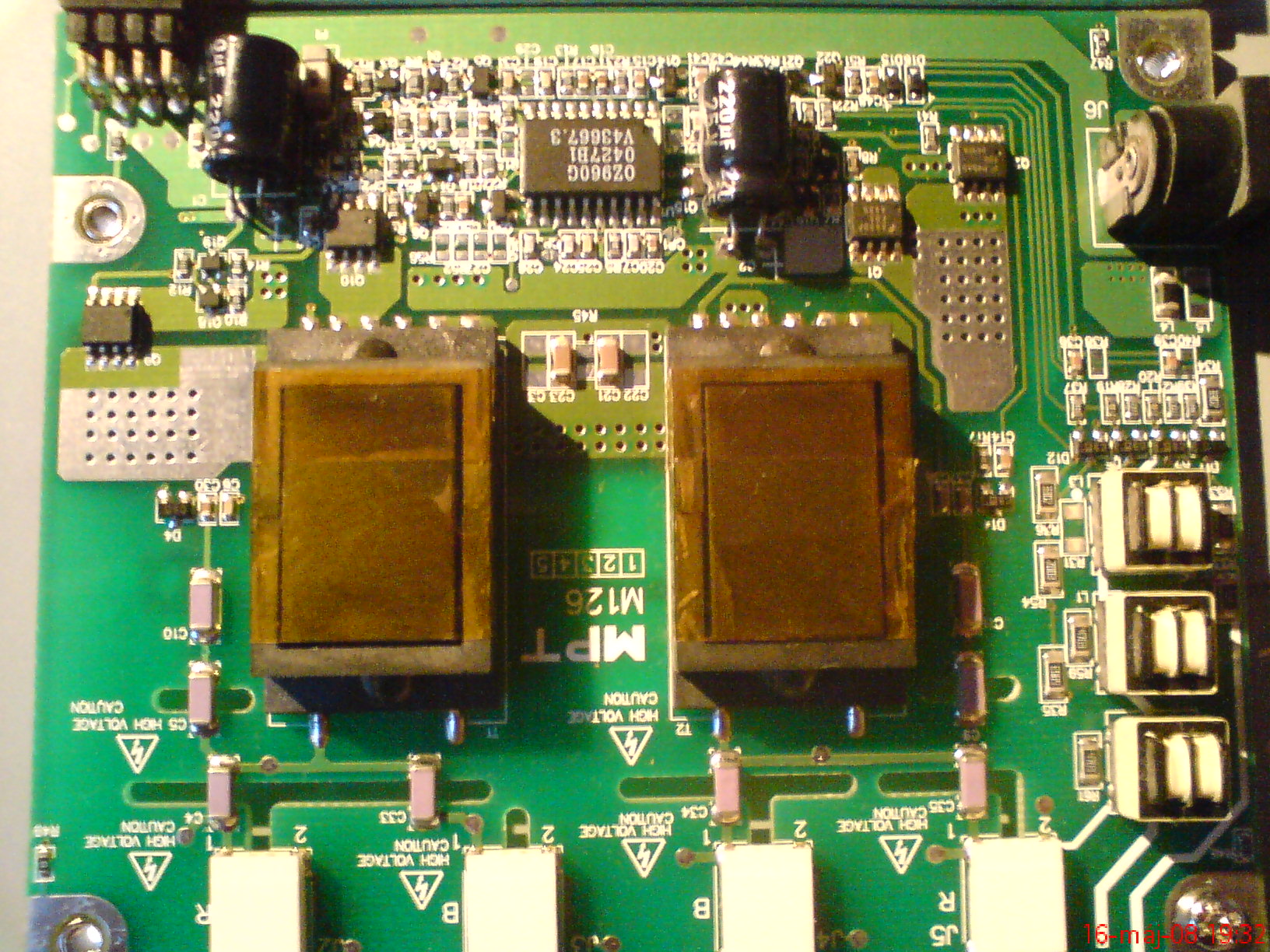

Sziasztok a segitségeteket szeretném kérni van egy TFT LCD monitorom ami ha megrezeg az asztal illetve kisseb ütés éri kikapcsol a hátérvilágitása elvitük szervízbe ott és ott 12eért akarták megcsinálni és az anyagkölcség 1000fr lett volna de ugye így nem kértem és megkérdeztem hogy mit találtak mi a hiba és azt mondták hogy az invertellel van gond megnéztem én is mivel egy kicsit értek ezekhez a dolgokhoz de ötletem sincs hogy mit kéne kicserélni ebben szeretném segitségeteket kérni felrakom a képét az inverternek hátha segít előre is köszönöm a segitséget
Nagy valoszinuseggel kontakthiba.
Sok helyen lehet, nezd at a cuccot. Esetleg nyitott monitornal is nezheted, bokdosd meg a dolgokat, a nagyfesz reszhez csak muanyaggal erj. Aztan forrassz at mindent, amit csak tudsz.
Szia !
Nagyobb alaktrészeket forraszd át. Középen azt a kettőt, és jobbra az a 3db, meg a radiális alkatrészeket. Üdv!
köszi a gyors választ sajnos nem vol tmég időmmegnézni arra én is gondoltam csak az a helyzet hogy miutén elmegy bárhogy kocogtatok bármit vagy csak magát a monitort akkor nem jön vissza a fény csak akkor ha kikapcsololm és újra bekapcsolom és még anniy hogyha bemelegszik akkor már nem olyan érzékeny
Azert, mert maga a hattervili vezerlochipje tilt le.
Probalj meg pl. felbontast valtani, mindjart visszajon ujra.
