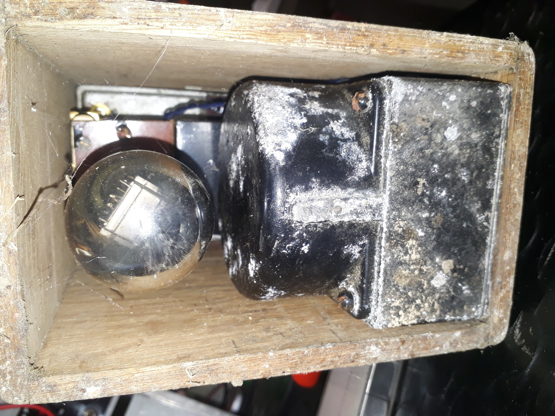

-Régi csöves rádió maradványról esetleg kaphatnék bővebb infót? Mikori kiadás lehet? Hogy nézhetett ki eredetileg? Valakinek van képe hasonlóról? -Tápegységről az lenne a kérdésem, hogy mit működtethetett? Mikori kiadás lehet, valakinek esetleg hasonlóról fotó? A hidegről melegre való bevitel után megvetemedett a fedél, azt hogy lehet orvosolni? -Ezt a tekerős mutatós műszert pontosan hol használták, illetve mikor? köszönöm
A tekerős műszer egy szigetelési ellenállásmérő. Transzformátorok, vezetékek szigetelését lehet vele vizsgálni. A tekerővel nagyfeszültséget indukáltak (ezért nevezik induktornak a telefonos zsargonban) és ez képezte a mérőfeszültséget. Még a 80-as években is ilyeneket használtak. Ma már a kapcsolóüzemű inverterek kiszorították, főleg a kényelem miatt. Technikailag mind a mai napig korrekt. Hogy mikor használták ezt a típust azt nem tudom (én az 50-es évekre tippelek).
A táp szerintem házi készítésű, ezermester munka. Hogy mit működtethetett azt nem tudom. A tetejét én beáztatnám vízbe, majd két sima felületű bútorlap közé szorítva hagynám kiszáradni. De csak akkor, ha igazi fa, mert ha rétegelt lemez akkor szétázik! Ha utóbbi akkor gőzöléssel egy jó asztalos megoldja. A rádióról nem tudok semmit. Korabeli (szerintem a 30-as, 40-es évek körüli amatőr) ládarádió. A korabeli újságokban találhatsz róluk valamit (Rádióélet, Rádió és filmtechnika, Rádiótechnika első számai amik most eszembe jutottak) esetleg az Ezermester újságban. A hozzászólás módosítva: Dec 25, 2018
