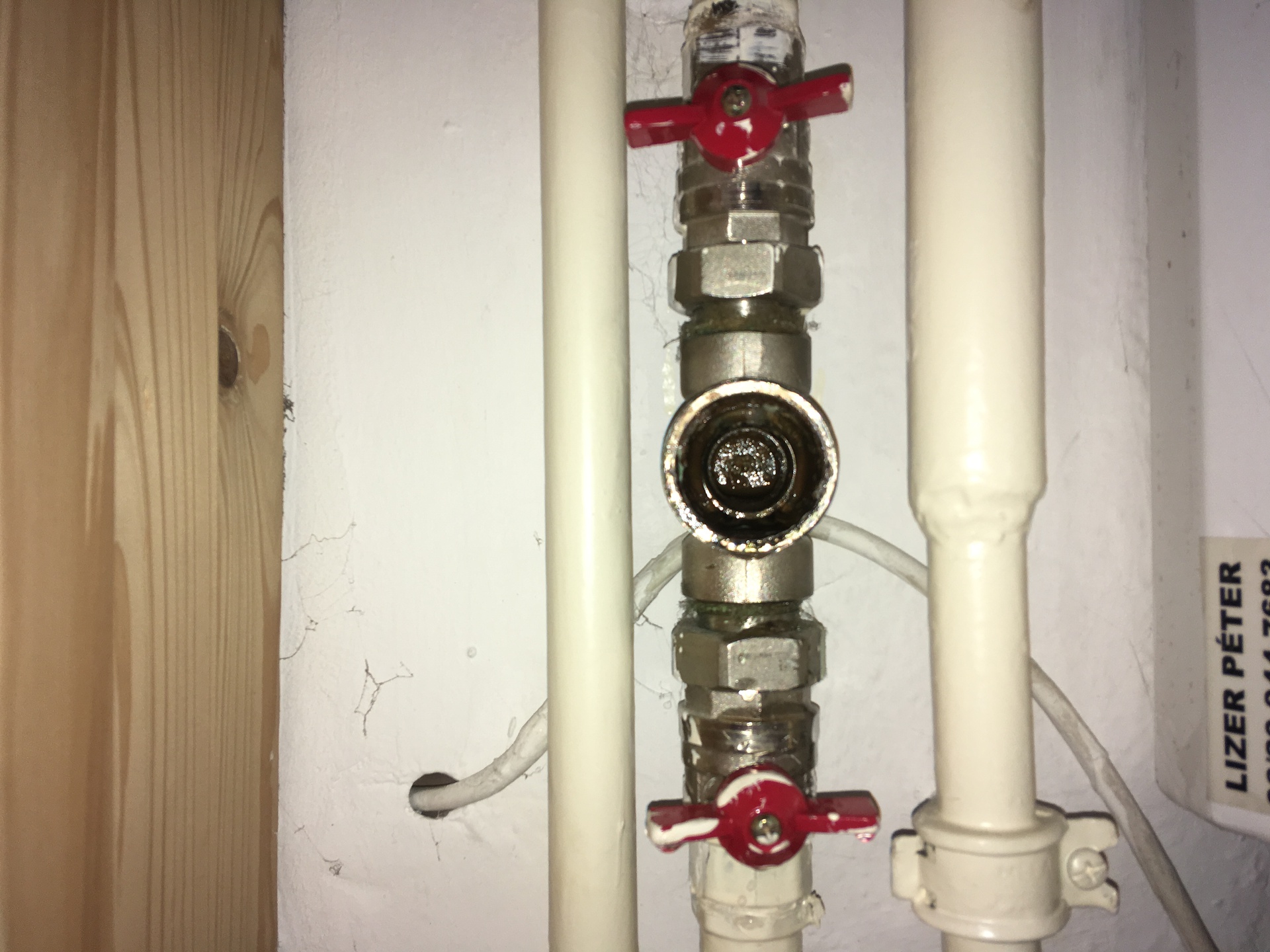

Kezdd azzal hogy a csöveket mosd át (ahogy már javasolták) és a teljes rendszert is (kazánban megnyitod a vízbeeresztő szelepet, it a képeken látható leeresztő szelepet szintúgy (wc kagylóba irányítva) és járatod a szivattyút. Valószínű már az új szivattyú is úgy néz ki mint a régi, csak még nem égett le. A hozzászólás módosítva: Jan 11, 2019

Elméletileg nem volna szabad, hogy ennyire szoruljon de a szivattyúdnál látható "szmötyit" látva a csövek elszíneződése is jelentős szennyeződés jelenlétére utal, ami ennél a szelepnél is okozhatott beragadást. A szelep az szétszerelhető, ebből kifolyólag ki is lehet tisztítani ha szennyezett. Ha levetted a forgató gombot, le kell venni a skálázott lapot, mert az alatt van a korlátozó lemez is. Ha pedig alapjában véve nem lehet mozdítani a rajta lévő forgató gomb segítségével akkor az biztosan be van ragadva és ahogy a képen látszik, el van zárva a kevert oldali leágazása ami nem teszi lehetővé a kevert hőmérsékletű víz beállítását.
A javító készlete így néz ki. Ha nem akar mozdulni a forgató tengely, akkor lazítsd meg a csavarjait, ütögesd, kocogtasd meg a tengelyt és közben próbáld fordítani. Ereszteni fog a lazított részeknél de ha visszahúzod a meglazított csavarokat, meg kell szűnjön a szivárgás. Ha onnan színes lé távozik ("szmötyis") akkor nem biztos, hogy ez sikerülni fog. Szinte biztos, hogy át kell mosni a rendszert.
Ha jól láttam a kazánod az nem kondenzációs és nem láttam a hozzá való alacsony fűtési hőmérsékletű rendszerre való csatlakozási dolgokat. Ha ilyen alacsony hőmérsékleten járatod vagy kell járatnod a készüléket annak primer hőcserélő tönkremenetel lesz a vége, mert ÍGY fog kinézni rövid idő múlva. Ezért volna fontos a kevertköri ág nyitása a háromutú szelepnél, hogy fentebb lehessen venni az előremenő hőmérsékletet.

A kazán melletti szűrőt le mertem szerelni és nagyon sok szmötyi volt benne amit kimostam és visszatettem, azóta a kazán nem áll le 10 másodpercenként folyamatosan megy ameddig kell. Természetesen az átmosást jövőhéten csütörtökön megcsinálják (én nem merem inkább fizetek érte) és utána jelentkezem még hogy helyrejött e a fűtés. ÜDv B
