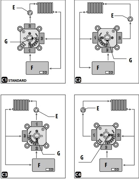

És a 3lábú szelep két szélső állását teszteld le: elvileg csak az egyik szélső állásban szabad a melegvizet átengednie. Ha csak középső állásban enged át egy kevéske meleget a szélső állásokban nem, akkor gyanús hogy fordítva van betéve.
Akárhogy is van bekötve, nem lehet szélső helyzetben mert, akkor valamelyik szivattyú irányát elzárja, elzárhatja (a kazánt vagy a padlófútését). Most valószinűleg a kazán előremenője van elzárva, ezért a 15 másodperces kazán üzem (túlmelegedésre leáll) és az, hogy nincs melegvíz a padlókörben.
A következőt kellene tenni: 1 A kimosást érdemes megejteni, még ha nem is azonnal, meg légteleníteni. 2 Osztó-gyűjtó szelepeket maxra kinyitni 3 Keverőszelepet középállásba tekerni (bal ütközésig majd jobb ütközésig, majd a felét vissza, ha körbeforog, akkor a számskálán az 5-ösre). 4 Hőmérőt tenni a paldló előremenő osztójának közelébe (akármiylet, akár DMM thermoelemmel, vagy gyári csőtermométert a csövére stb..) 5 Padló szivattyút indítani a billenőkapcsolóval 6 Kazánt indítani a termosztát bekapcsolásával Így el kell induljon a padlófűtés (előremenője melegszik) Amint a kazán eléri a beállított előremenő hőmérsékletét (kb 60°C) ezt kijelzi akazán, akkor lemodulálja magát (és, ha tudja, akkor folyamatos üzemben tartja ezt a hőmérsékletet. Ha nem tudja annyira lemodulálni magát, akkor tovább melegszik az előremenő és a kazán leáll utókeringet majd valamikor visszakapcsol...) Szóval, ha a kazán beállt 60°C körüli előremenőre, akkor a paldó keverpőszelepét kissé elmozdítani az egyik irányba (kb 10% elmozdulás) megvárni, hogy merre mozdul az előremenő osztó hőmérséklete. Majd kis lépésekkel a megfelelő irányba 35-40°C körüli értéket kell beállítani. Közben meg kell nézni, hogy az osztóból mindkét ágban megy-e ki melegvíz. Ha az osztógyűjtő szelepei elállítgatásra kerülnek, akkor a keverőszelepet újra kell állítani (miután a kazán előremenője állandósult). Sőtt lényegében a kerverőszelepet folyton után kell állítani időnként vagy ha a rendszeren változtatás történik. Késöbb kellene/lehetne tenni rá egy szervo mozgatót és egy szabályozót. A hozzászólás módosítva: Jan 11, 2019

Hát jelenleg úgy néz ki a rendszer, már amennyit megtudtunk róla, hogy a kazán és a keveőszelep között nincs semmi. Nincs radiátoros kör, nincs fix bypass !?.
Szóval, ha a szelep szélső állásban van, akkor valamelyik ága zárva van. A három ágból kettőn szivattyú van, elég nagy az esélye, hogy az elzárt ág az egyik szivattyúé, mindegy hogy most keverésre vagy osztásra van bekötve a szelep (mindkét esetben igaz). A kazán lehet hogy megvédi a szivattyúját (nyomás, térfogatáram, hőmérséklet, közül mérhet többet is és letilthat ezek rendellenességére). De a paldó szivattyút a billenőkapcsoló nem védi meg semmitől. A dzsuvától is tönkremehetett, de elképzelhető, hogy akár a helytelen szelepbeállítástól nyúvadt ki.
Próbáltam lerajzolni a rendszeredet és a rajz alapján az alábbi lett a felállás. A keverő szelepedet azt nem ártana átfordítani a bejövő oldalra, hogy ott legyen a nulla állás és jobbra a kevert kör felé a 10-s állás. Ezt a forgató gomb levételét követően az alatta lévő skála meg és elfordításával lehet elérni ha minden igaz. A fordító szelepszár lapolt része nézzen felfelé és ott legyen a nulla állás, amihez képest majd jobbra kell fordítani a szelepszár gombját a keverési oldal felé. A határolónak ezt a skálaívet kell engednie. A jelenlegi skálaállás szerint a kevert oldal el van zárva teljesen és a szivattyú az nem biztos, hogy így keverni tudna. A kazán szivattyúja és a padlóköri szivattyú is a visszatérő ágban van. Ebből csak a kazán szivattyúja nyom a rendszerbe a padlóé csak szívni tudja azt a visszatérőben. Az ajánlott bekötésekben a padlóköri szivattyú az a keverőszelep egyenes ága felől érkező és kevert hőmérsékletű fűtővizet nyomja a padlófűtési körökbe. A lényeg, hogy a keverő szelepet át kellene fordítani, hogy az áramlási irányok aránylag megfelelőek legyenek.
Szia! Annak a szelepnek szerintem több fajtája van. Nem tudjuk, milyen van beépítve. Mindenképpen tedd középállásba és úgy próbáld. Így akár lehet, hogy a kazán visszatérője teljesen el van zárva, a szivattyú csak a csőkígyóban keringeti a vizet, a kazán meg egyáltalán nem tud keringetni, ezért áll le 15 mp után.

Idézet: Most is jó helyen van a padló szivattyú. Az hogy a hidegvizet szívja vagy a melegvizet nyomja az ezen szempontból mindegy. A csövek nem lapulnak össze a szívástól mint egy szívószál.. „Az ajánlott bekötésekben a padlóköri szivattyú az a keverőszelep egyenes ága felől érkező és kevert hőmérsékletű fűtővizet nyomja a padlófűtési körökbe.” A hozzászólás módosítva: Jan 11, 2019

Próbáltam átfordítani, de meg se moccan, próbálta fogóval is de nem mertem nagyon erőltetni, ez normális, h ekkora erőt kell kifejteni egy ilyen eszköz elfordításához? ÜDv B.
Szia, sajnos nem tudtam elfordítani a szelepet illetve fogóval is próbálkoztam de nem mertem nagyon erőltetni. A kazánt 1-es fokozaton használjuk, ami 35-45 fok között lehet.
A hozzászólás módosítva: Jan 12, 2019
Elméletileg nem volna szabad, hogy ennyire szoruljon de a szivattyúdnál látható "szmötyit" látva a csövek elszíneződése is jelentős szennyeződés jelenlétére utal, ami ennél a szelepnél is okozhatott beragadást. A szelep az szétszerelhető, ebből kifolyólag ki is lehet tisztítani ha szennyezett. Ha levetted a forgató gombot, le kell venni a skálázott lapot, mert az alatt van a korlátozó lemez is. Ha pedig alapjában véve nem lehet mozdítani a rajta lévő forgató gomb segítségével akkor az biztosan be van ragadva és ahogy a képen látszik, el van zárva a kevert oldali leágazása ami nem teszi lehetővé a kevert hőmérsékletű víz beállítását.
A javító készlete így néz ki. Ha nem akar mozdulni a forgató tengely, akkor lazítsd meg a csavarjait, ütögesd, kocogtasd meg a tengelyt és közben próbáld fordítani. Ereszteni fog a lazított részeknél de ha visszahúzod a meglazított csavarokat, meg kell szűnjön a szivárgás. Ha onnan színes lé távozik ("szmötyis") akkor nem biztos, hogy ez sikerülni fog. Szinte biztos, hogy át kell mosni a rendszert.
Ha jól láttam a kazánod az nem kondenzációs és nem láttam a hozzá való alacsony fűtési hőmérsékletű rendszerre való csatlakozási dolgokat. Ha ilyen alacsony hőmérsékleten járatod vagy kell járatnod a készüléket annak primer hőcserélő tönkremenetel lesz a vége, mert ÍGY fog kinézni rövid idő múlva. Ezért volna fontos a kevertköri ág nyitása a háromutú szelepnél, hogy fentebb lehessen venni az előremenő hőmérsékletet.
