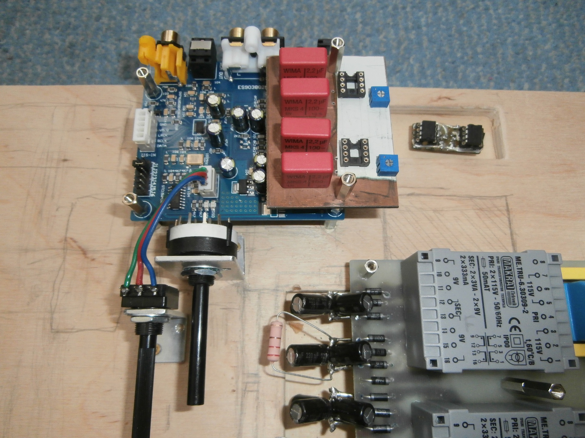

(#) mek-elek hozzászólása Márc 23, 2019 / 1
Hát megjött az YJ-ES9038q2m panelem.
Már várta házikójának csontváza.
Rövid szemlézés után vélt helyre csavaroztam, és beüzemeltem, hogy halljam a „gyári” hangját,
szállítási állapotában.
Stab. 12 V/1 A-ra néma, és a DSD led jelzi a táplálást. Pár másodperc a bootolási ideje, azért van.
Rövid próbálkozást követően a hangja is meglett.
A megoldás, hogy csak a jumper 2-be kell a jumpert hagyni, ha az ember az optikai bemenetre
csatlakozott. És ilyenkor már a lock-led világit.
A JRC5532 sajnos passzív benne, mondhatnám tompának, vagy orrhangúnak, és egy ideig jobban
is torzít. Később torzítás csökken, orrhang marad.
Ami viszont nagyon pozitív az így is nagy dinamika, és szellősen nagy tér.
A panel elég hitvány a módosítások szempontjából. Kézbe fogva (nem képen nagyítva) látható a
vékony fólia, és szinte látja az ember, ha hozzáér a páka, ragad a fólia.
A 7808 nem melegszik benne annyira, hogy hűteni kelljen. A csatlakozók így a panelen, óvatosan
használandók rögzítés nélkül.
Elsőre kapott két LME 49710-et. Orrhang eltűnt, részletek, közeledés, hangerő növekedés tapasz-
talható, némi torzítással. Utalva a teendőkre.

(#) mek-elek hozzászólása Ápr 3, 2019 /
A hangerő szabályzó bekötése.
Hát először is logaritmikus monó 10K-t kellett volna vennem, digitális
szabályzás ide vagy oda.
Ezzel spórolhattok rajtam kívül.
No meg a balról jobbra forgatásnál a hangerő növekedést elvárva, ha a tengely feléd irányul, és a poti lábai az égnek merednek, a baloldal kivezetését a poti panelcsatlakozójának ledes oldalára kössed.

Azonban felmerült bennem egy fájó probléma, hogy csak az I2S port tud DSD256-ot. Nekem USB felület nem igazán kell. Viszont örömmel töltene el, ha hallhatóvá tudnék tenni párszáz MB-os file-okat.
Szóval Fórumtársaim, jó lenne egy kis segítség, hogy hogy lehet még egy optikai portot tenni az YJ-ES9038q2m I2S interface-re.
Előre is megköszönöm az ez irányú segítségeteket!
