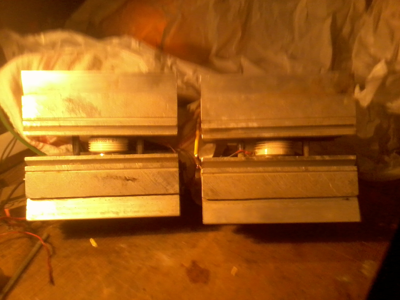

Sziasztok! a segítségeteket szeretném igénybe venni, kaptam 2 drb ,két két nagy hűtőborda közé szerelt E 200 Typ 692, a felirat rajta a következő béta dióda jel D495S2000 T87. nem tudom hogy dióda vagy tirisztor mivel az oldalán ki áll két csatlakozónak a vége. szeretnék egy akku töltő+Hidegindítót csinálni belőle, természetesen trafóval , 22o/12V. Előre is köszönöm
Azt, hogy dióda vagy tirisztor ez az alkatrész, eldöntheted egy egyszerű multiméteres diódavizsgálattal. Egyébként ez egy 740A, 2000V-os dióda. Bővebben: Link
