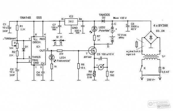

a zener hány mA-rel terhelhető? Van beépítve egy fesz mérő, ami kb 20mA-t fogyaszt.
(#) Tomi20 válasza oatis hozzászólására (») Feb 14, 2019 /
A fesz mérővel mit szeretnél mérni? Az 555 tápját? Nem hiszem, gondolom az akku feszültségét, így erre nincs hatással. A feszültség mérőt az akkura kötöd, ez a stabilizátor meg az 555-nek csinál 12V-ot.
(#) gulyi88 válasza oatis hozzászólására (») Feb 14, 2019 / 1
Az 555 kimeneti jelszintje oké (ennek értelmében a tápja is oké kell legyen), a kitöltés teljesen rossz.
Ellenőrizd le kiszedve, vagy egyik lábát kiemelve multival az R1, R2 értékét, valamitn a D1 et dióda állásban! Ha összecserélted az R1 et az R2 vel az magyarázná a rossz kitöltést

Nem csoda hogy melegszik, van vagy 40% a kitöltés, ettől jóval kevesebbnek kellene lennie. Nézd meg hogy a 7812 nem krepált-e be, megvan-e a 12V tápfesze az IC-nek. Ha igen, akkor is tegyél sorba egy teljesítmény zénert a stab IC elé, mert a 36V az nagyon sok neki. Keress valami 1W-os zénert 4,7-12V között és kösd sorba a stab IC tápjával, így az IC a zéner feszültségével kevesebbet fog kapni.
Aztán ha a tápfesz rendben van, akkor meg kell nézni hogy miért ilyen nagy a kitöltés. Szerintem a felső ellenállás (7-es és 8-as lábak között) nem jó értékű, vagy esetleg az ami a potival sorban van.

R1, R2, D1 rendben van. Nem volt vele gond. Lehúztam a 7812 tápfeszét 32 voltra, így látszólag a zavar eltűnt a jelből a töltő kapcsokon is, viszont a kitöltés maradt 35% poti letekerve. Cseréltem az 555-öst is de akkor is 35%. A7812-es kimenetén és az 555-ösön 12V van mostmár. Akkuval még nem tudtam kipróbálni.

Teljesen biztos hogy nincs rendben. Berajzoltam a szimulátorba, és itt is a tőle elvárhatót teszi. A C2 10µF felelős főként a frekiért de ha jól emlékszem az rendben van. Az R1 és a P-R2 soros eredőjének aránya határozza meg a kitöltési tényező nagyságát.
Tehát, 4 eset lehetséges:
1. Az R1 nem 2k2 hanem jóval nagyobb értékű,
2. az R2 nem 22k és talán a poti értéke is eltérő,
3. precíziós foglalatban van az IC és az szivat, az szokott olyat csinálni, hogy ellenállás mérhető a két szomszédos lába között,
4. valahol valami kosz, ón, gyanta, akármi maradvány van, ami ott nem kívánt ellenállást képez
És még lehet egy, hogy hibás maga az 555, de ennek nagyon csekély esélye van, szinte nulla.
Amíg nem olyan arányú jelet látsz a szkópon mint amit a szimulátor mutat, addig ne is kösd rá még csak a fetet se az 555-re. Kezdetben vedd ki a potit is, csak az R2 legyen a diódával párhuzamosan.

Szia! Délután összedobtam próbára a töltőt félig légszereléssel, az 555-ös bontott panelen. Tökéletesen működik. A trafó 2×12V-os kb 50VA lehet. Akku nélkül 38V van a pufferen, a D2 diódát a trafó középkivezetésére kötöttem, így csak 17-18V van a 7812-n. A FET IRFZ48N, ilyet találtam itthon, source direkt a testen, nincs R8. Az 555 3-as lábán 330Ohm az ellenállás, az R2 és a poti helyett fix kb 72kOhm van. A többi kb a rajz szerint. A led úgy 2 sec alatt 3-at villan. Akkut rátéve halk kattanás hallatszik a FET felől. A puffer 40V 4700uF, ez minimálisan langyos, a FET hideg. Ennek az áramkörnek működni kell, ha jók az alkatrészek.

Azt hiszem meglett a hiba oka. Egyrészt túl magas tápfesz. a 7812-n, másrészt az R1 és az R2 össze volt cserélve. A letölthető .lay fájl hibás.
Mostmár minimum poti állásnál kb 5% maximum állásban kb. 10% a kitöltés. Akkuval még nem tudtam tesztelni.
