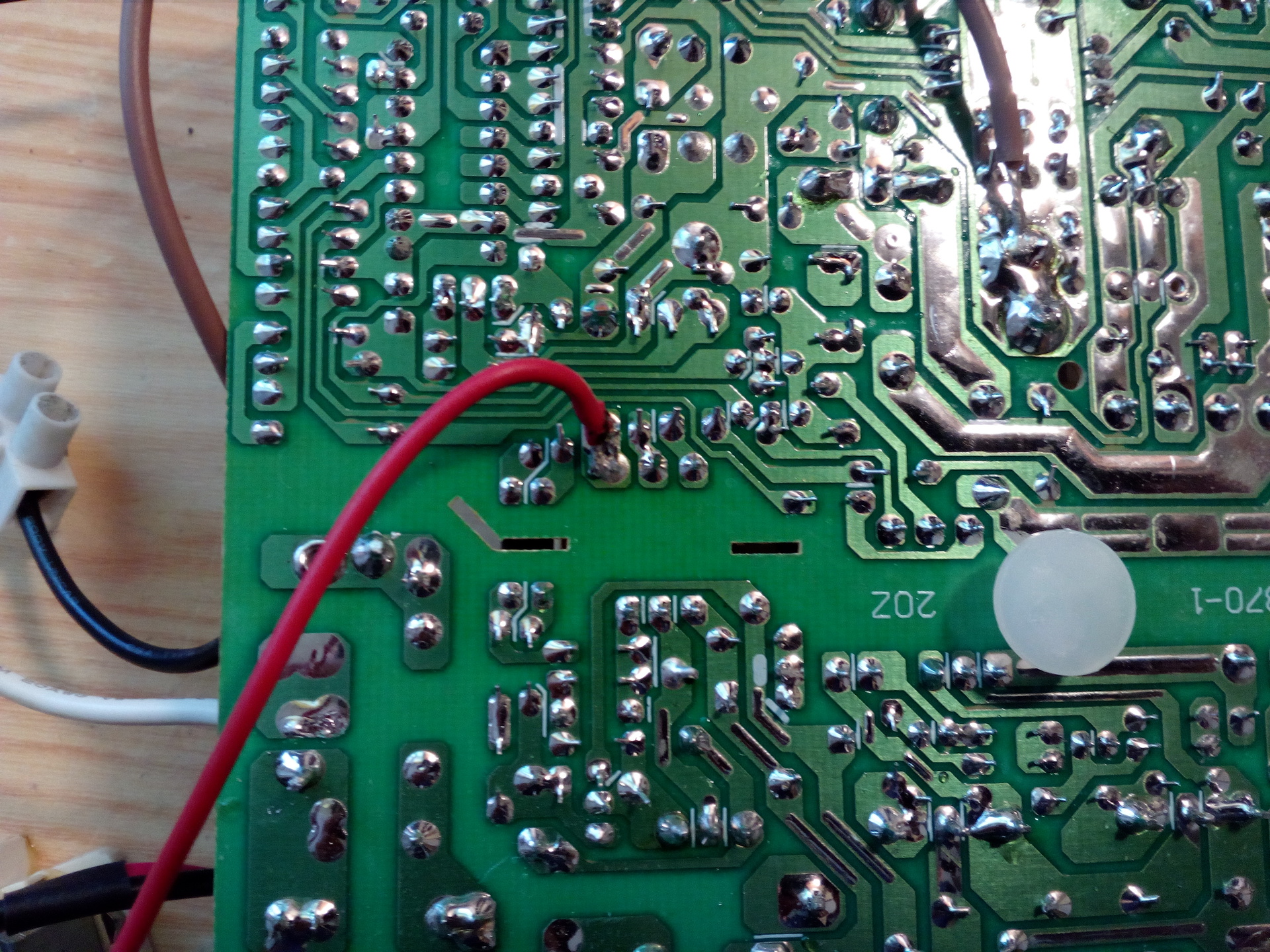

Itt egy jobb kép róla amit fentebb igértem.
Oké, nem kell elbarmolni semmit sem, hanem feszültség alatt megmérni, amiket az előbb leírtam. Természetesen ha nem működik, akkor a kollektor körben is mérhetsz feszültséget ( nincsenek nagy feszültség tüskék ).
