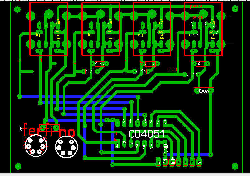

Van egy pic18f46k80 amit mikro c-ben programozok . Az RE0 portot használom bemenetként, analóg és digitális jelek fogadására. A bemeneten, attól függően, hogy digitális, vagy analóg jel kerül a bemenetre, az ANCON0.F5 regiszteren keresztül választom ki az RE0 port jelfogadását. 2 analóg és 6 digitális jelet mérek. A digitális jelek DS18S20 hőmérők jele. Az RE0 portra a jelek egy CD4051 ic-n keresztül kerülnek. A csatornák kiválasztása a pic-ből történik, a CD4051 ic, A, B, C, valamint az inhibit lábaira adott vezérlő jelekkel. A probléma az hogy, az analóg jelek jönnek szépen, de a hőmérők jele nem jön. A hőmérők jelét a mikroc beépített OW függvényeivel fogadom. Ha megkerülöm a CD4051-et és közvetlenül adom a pic lábára az szépen jön. A LATC vezérlésével csak azt figyelem egy leden keresztül,hogy van e belépés. A jelzobitek regiszter 6. bitjét a megszakítás állítja 1-be, hogy legyen elég idő, hogy a konverzió létrejöjjön.

Mekkora a felhúzó ellenállás a 1W vezetéken?
