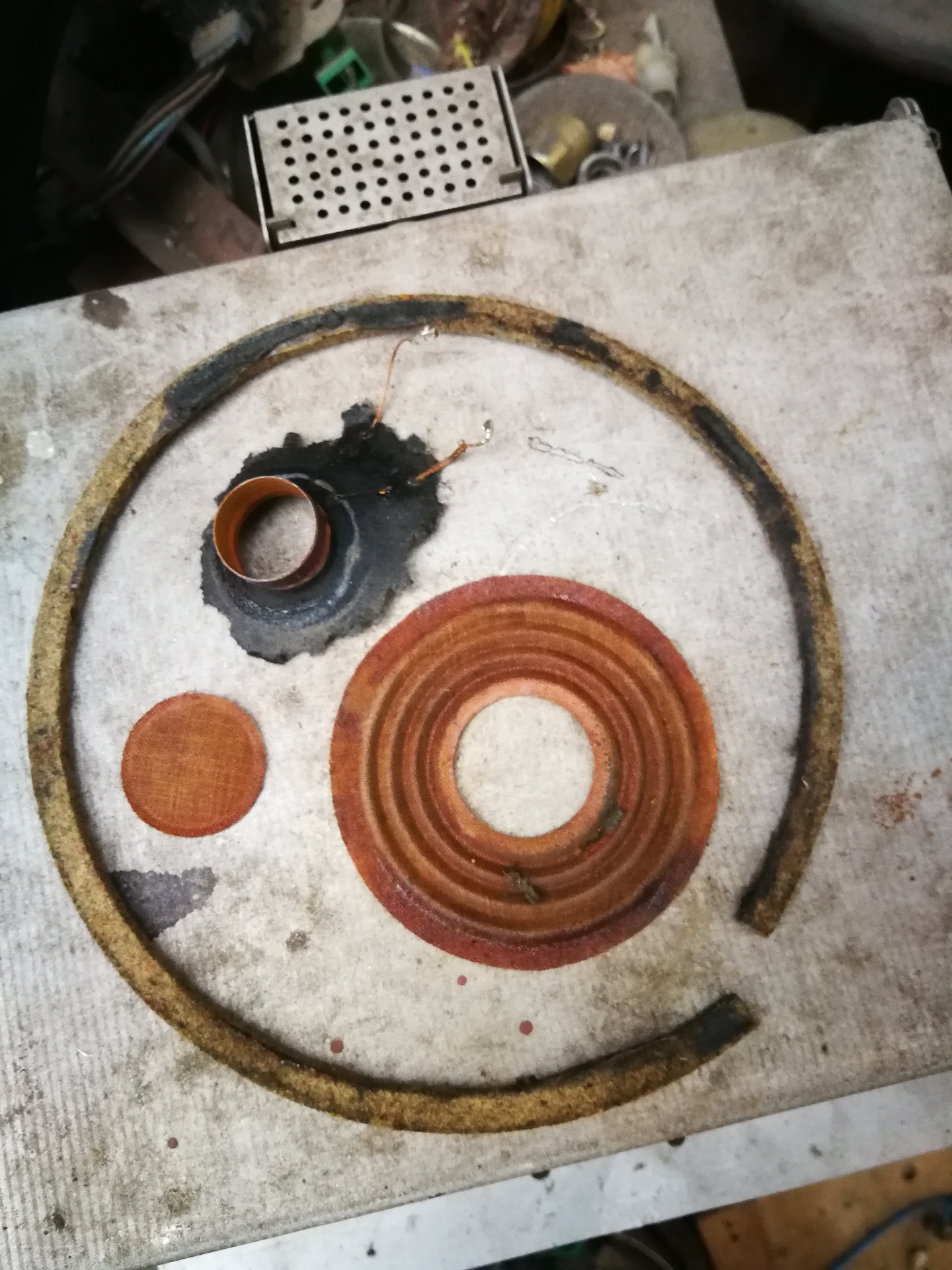

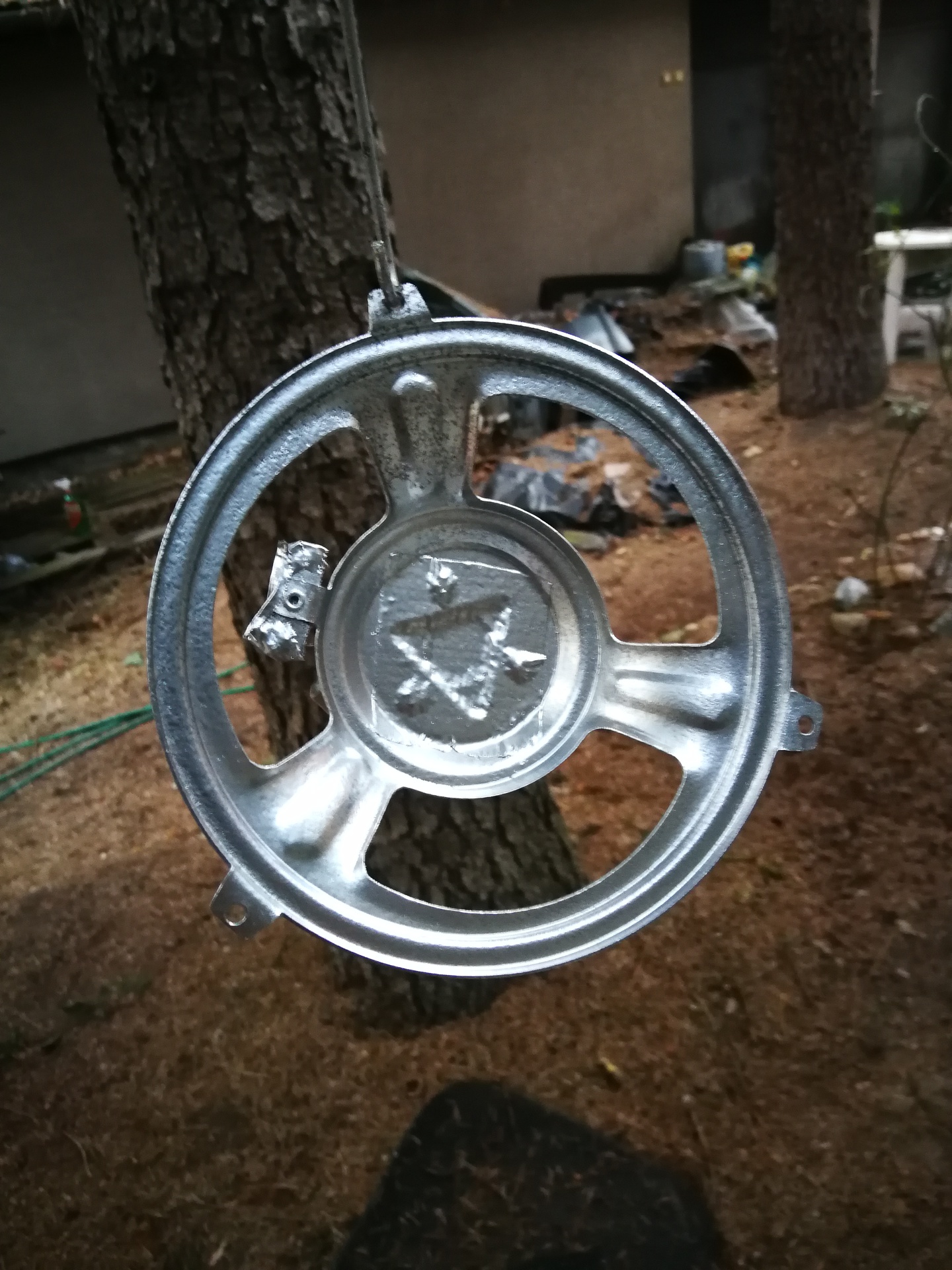

No kérem szépen. Sikerült szétszednem az Orion romot. Nagyon úgy tűnik hogy anno az Orion hangszóró gyártósorán nem dolgoztak hülye fejlesztők. Az az ősi hangszóró gyönyörűen szétszedhető volt nitro hígítóval. A kosarat már lepucoltam drótkoronggal, most szárad a festék.
Képek hamarosan.
Itt vannak a képek. Látható a kiindulási alap. Sajna azt nem fényképezték körbe.
