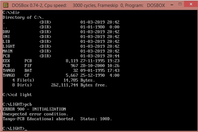

(#) menyus hozzászólása Márc 1, 2019 /

(#) bbalazs_ válasza menyus hozzászólására (») Márc 1, 2019 / 1
DosBox a megoldás. Nekem Win10 és 64 bit alatt repeszt.

(#) menyus válasza bbalazs_ hozzászólására (») Márc 1, 2019 /
Felraktam de nem megy... A LIGHT könyvtárban van a PCB.EXE, de indításkor a képen látható hibát dobja. Mit csinálok rosszul?
Azt hiszem előtúrok egy régi XP s notbookot, azon talán rajta is van a Tango. Úgyis elég gáz hogy az Express PCB és a TANGO is rajta van egy gépen mert ugye a .pcb fájlok között egyik program sem tesz különbséget. Ha hozzárendelem pl. az ExpressPcb - t a .pcb fájlok megnyitásához akkor hisztizik ha véletlen tango.pcb t próbálok megnyitni, ami ugye nem látszik hogy az az, mert ExpressPcb nek látja. Jobb ezt elszeparáltan kezelni.

Valóban ezt nem is néztem, én a tulajdonságoknál molyoltam vele. A társításnál ki kell venni a pipát a jelölőnégyzetből (minden pcb fájl megnyitása ezzel az alkalmazással..stb) és akkor be lehetne tallózni a Tangót is, de akkor se megy a DosBox al sem. Gyanítom hogy valamit a Tango .INI ében kéne átírni vagy máshová telepíteni a munkönyvtárat de hagyom a fenébe. Jobb lesz az egy másik gépen.

(#) niedziela válasza menyus hozzászólására (») Márc 2, 2019 /
Szerintem próbáld meg igy.
Ha nem lenne, akkor használd a csatolt pcb.bat-ot persze az elérési utakat javítva
És a video mindent mutat.
(#) menyus válasza niedziela hozzászólására (») Márc 2, 2019 /
Rendben, hazaérek és próbálom. Köszönöm szépen!
Elküldtem videon mit hogyan, hogy elinduljon
Láttam, és köszönöm de nem megy az istennek se...
Az a gondolatom, ha Dosbox alatt nem fut, akkor xp alatt sem fog.
Használod a bat fájlt ?
Igen, de azzal se indul el. Szerintem az a baja hogy nem a C: re van telepítve, de próbáltam oda is átrakni ott is ugyan ez a hibaüzenet. Az XP alatt ment ezen a gépen amit most telepítek, erre emlékszem.
Ha nem menne küld át a fájlt és konvertálom valamibe
Köszi, ezt az éjszakát most már rászánom. Ha nem megy lehet "szavadon foglak", és előre is köszönöm.
Ahogy gondolod, nálam megy a konvertálás...
Akkor miért nerm mountolod be C meghajtónak a Dosbox-ot ?
mount c +ahol a tango van
Úgy is próbáltam, nem megy ez sehogy de én bénázok el biztos valamit. Ezen a gépen amin most próbálom win10 van, a lenti notin win8,1, na azon még pl. nem próbáltam. De gyanítom hogy a Tangón belül az INI fáljba is bele kell másznom hogy menjem, szerintem az lehet a gond, nem ott keresi a dolgokat ahol vannak. Vagy én telepítem nem oda a Tango t ahová kéne... Meg lassan felmegy az XP is.
(#) kivancsi4 válasza menyus hozzászólására (») Márc 4, 2019 /
Win10 64bit, D-Fend Reloaded nevű program, Tango PCB-és rész megy.
Ha érdekel még hogyan kell, jelezd(elég bonyolult) és megpróbálok segíteni.
(#) menyus válasza kivancsi4 hozzászólására (») Márc 4, 2019 /
Szia, köszönöm. A héten el vagyok havazva, hét végén állok neki legközelebb. Jó lenne valami működő és végleges megoldás, mert rengeteg PCB - m van tervezve a TANGO val. Főleg olyanok amik anno gyártásba is kerültek. Az 1 - 2 db os szériáknak meg a deszka modelleknek használom az ExpressPCB t. Most akartam "puskázni" az egyik Tango val készült PCB ről és így jött elő a probléma. Ez a DosBoxos megoldás szimpatikusabb, mert ez nem windows specifikus, elvileg kéne mennie bármelyik gépemen. Inkább ez irányba kérek majd segítséget, ha Nálad megy akkor nálam is fog. Csak rá kell jönnöm mit csinálok rosszul. Köszi szépen.
