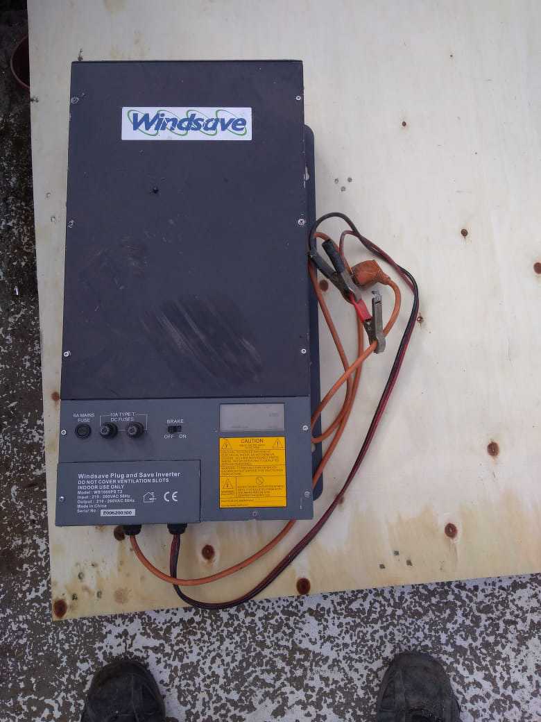

Csatoltam egy inverter képét. Akinek kell, 5 sör és viheti, de max 2 napja van rá mert lomtalanítás lesz és 13-án tehetek ki utoljára elektronikai hulladékot. A szerkentyű bekapcsolás után felpörgeti a ventit, kijelző működik, de a visszatáplálást nem teszteltem. Szombathely környékiek el tudnak érte ugorni, távolabbról nem biztos hogy megéri. Van egy rakás 300w szélgenerátorom meg hozzá való lapát is ha valakit érdekel, de az még nem sörös téma... ![]()
