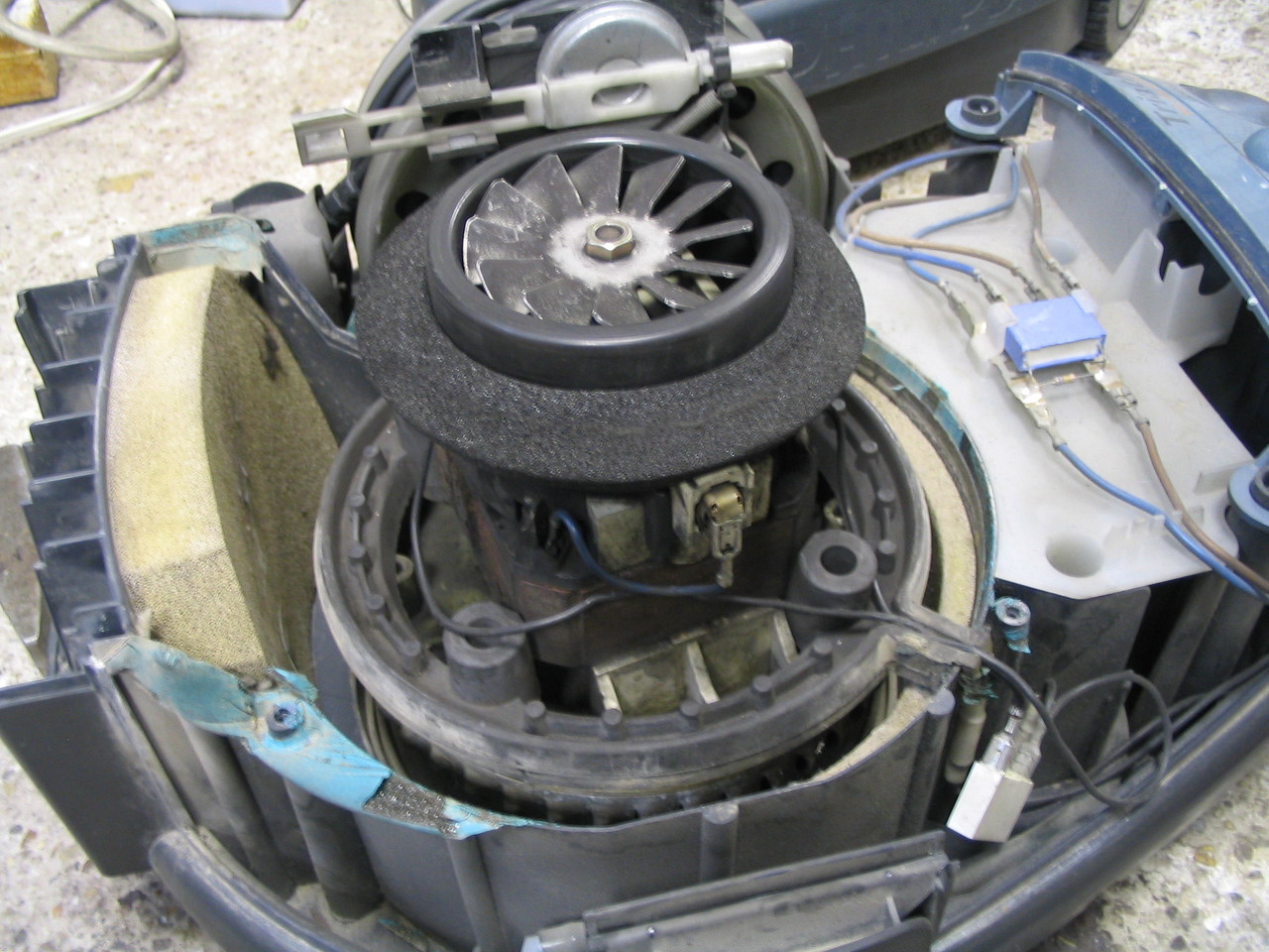

Üdv az uraknak!
Philips Triathlon porszívónk meghalt szénkefe gyanús tünetekkel. sikerül szétszednem, valóban a kefék voltak elkopva, kaptam is bele a Carbosint-nél jó méretet, pici átalakítással a rugó végén bele is ment. Az a gondom, hogy szerintem kicsit jobban szikrázik, mint kellene, félek, hogy gyorsan újra elkopik. A kommutátort is megcsiszoltam picit. A kérdés az lenne, hogy van-e ott valami kondi, ami a kefék szikrázását csökkenti? az a fehér hasáb alakú biz-basz nem az? (elektronikában járatlan vagyok)
Nem. Már más is mondta , hogy kellett volna, de tisztának láttam, ill. nem volt szintbe rakódva.
Hogyan kell, hogy ne ártsak vele? Valaki fogkefét mondott.
Jó a fogkefe. Az új szénkefék amíg kicsit be nem kopnak a helyükre, mindig jobban szikráznak.
Az új szénkefék alá egy <600-as smirgliből behúzol egy csíkot, párszor meghúzogatod a kefe alatt, mindjárt nem szikrázik (annyira).

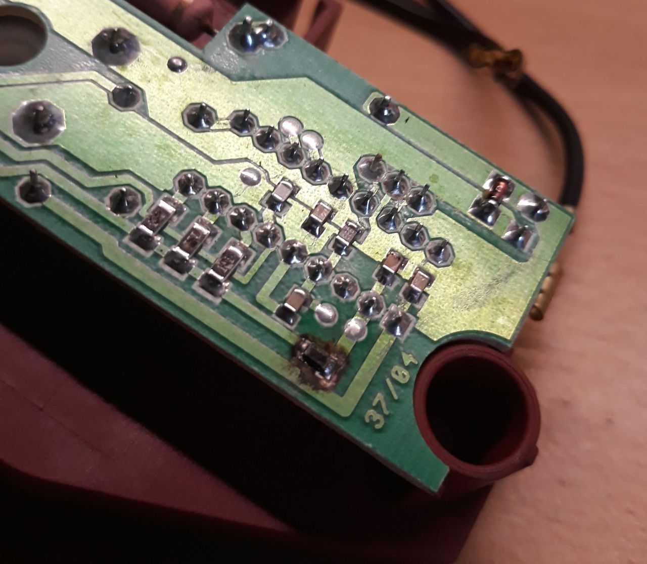

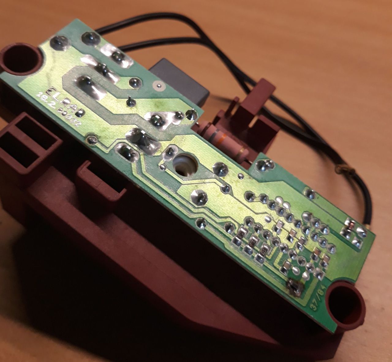

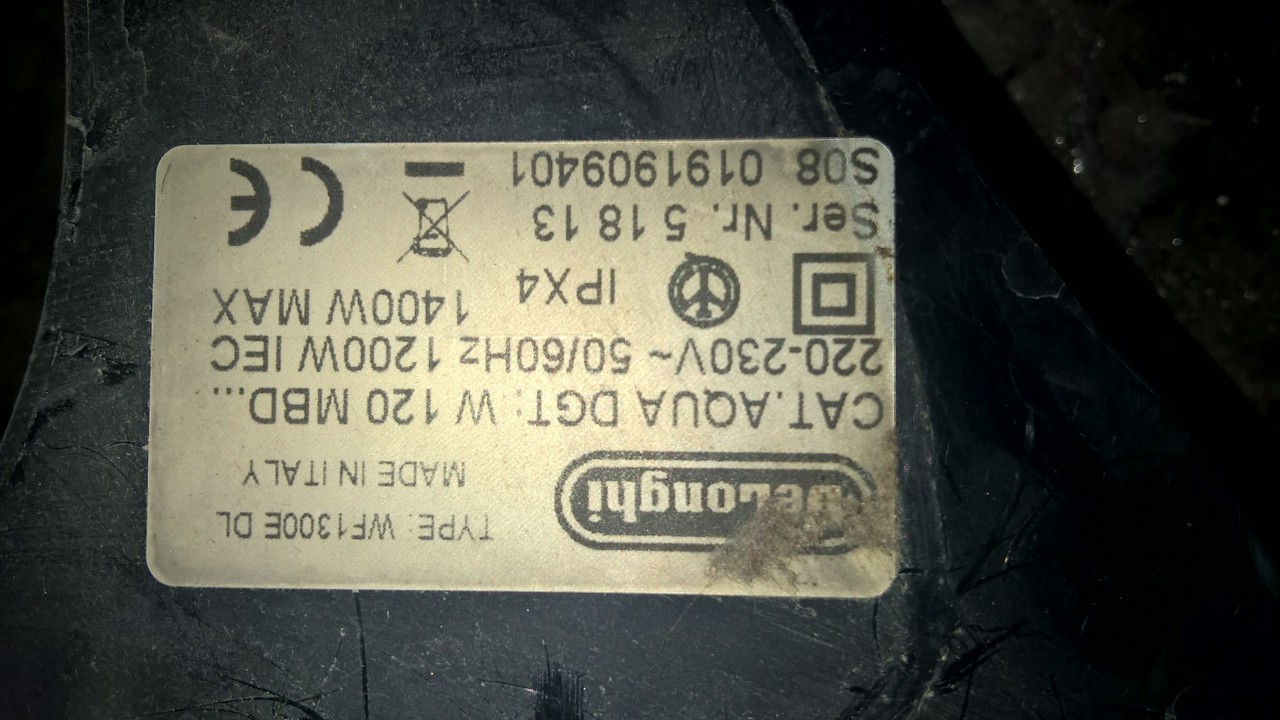

Valaki ismeri ezt a Delonghi 1300E vizes porszívót?
A panelján elszállt a DZ1 jelű alkatrész, valószínűleg zénerdióda. 100 ohm, 0,1 mikro a dióda van sorba kötve a motor nullája és az egyenirányítás előtti pont között. A motor direktre kötve megy, a PIC-ket megtáplálom egy külső tápról próbára, egyáltalán él-e?
