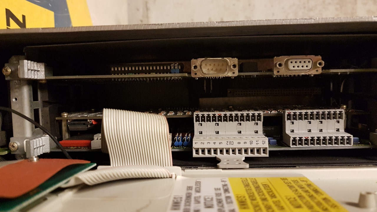

Egy freki váltó specialistát keresek. Van ez a Siemens Simovert vc freki váltóm. Valahogy életre szeretném kelteni. A tetején megkapta a 3 fázist+ földet. Mellette van még egy DC +- csati. Arra kapott 24V DC feszültséget egy 24V 2A trfóról. Semmi nem történik, kijelző sötét. Amennyiben az arrébb levő 9 pólusú csati 1,2 lábára adok 24V DC-t. Akkor elindul a ventilátor és a kijelző is. A kijelzőn kis karika 008. Pár másodperc múlva A083 figyelmeztetés. Ez valami CB busra vagy board ra figyelmeztet. Szeretnék kérni segítséget. Köszi, előre is.

Jó lenne, ha megmutatnád melyik csatlakozóra mit kötöttél. A kollégáknak igazuk van, ennek nincs háromfázisú AC bemenete (még ha esetleg a csatlakozója rajta lenne, de nem szokott), hanem ez DC sínes verzió. Oda meg nem 24Vdc, hanem az adattála szerinti több mint 500V kell. Lehet arról a csatlakozóról is megtáplálni, ahonnét tetted, de az csak az elektronikát táplálja meg, a főáramköre attól nem fog működni. Kellene egy kép a "rack"-jéről is, mert ott lehetnek a vezérlő kártyán kívül más kártyák is, amikkel kommunikálni akar, ha úgy van felprogramozva. Ha jól emlékszem, ez a CB board igazából egy "fia" kártya, a vezérlő panelon kellene rajta lennie távtartókkal felcsavarozva. Különböző funkciójú kártyák építhetők be.

A frekiváltódban hasonló panel van, mint a csatolt képen, de hiányozhat belőle a bal alsó részen látható műanyagba öntött sínezés, és a diódás híd és még néhány egyéb alkatrész. De egy multiméterrel kimérhető, vagy ha belenézel, megláthatod. (Az iparban bevett dolog a DC sínes táplálás, különösen, ha vissza táplálás is jellemző az üzemre). A betöltő köri ellenállást pedig egy relé zárja rövidre (lásd bal felső sarokban a fekete téglalap alakú alkatrész), ha be van ültetve a betöltő kör (közös DC sín esetén nem feltétlenül van ilyen)
A fényképeden látszik, hogy kettő panel van a rackben, feltehetőleg a vezérlő panelen kívüli (esetleg ha megadnád a típusokat is, jobban lehetne segíteni) panel is be van állítva a paraméterekben. Ha egy kódadó kártya vagy egy busz kártya, addig amíg azok nincsenek csatlakoztatva, alarm jelzést fog adni.

Úgy van ahogy Peter65 írta. A DC +- pontokra 500-600V DC, U2, V2,W2 pontokra motor, és ha megfelelően van beállítva a kezelőről indíthatod. 24V nem kell. A DC-t ha nincs 3 fázisod, a próbához egy 400/230 trafó fordítva bekötve egyenirányítva. Legalább 1200V-os eszközt használj, érintésvédelemre különösen ügyelj! A DC sokkal veszélyesebb.
