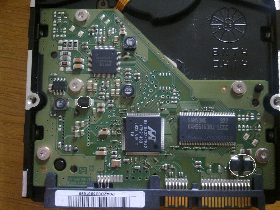

Samsung külső merevlemezem sajnos 12V helyett 19V-ot kapott. Mivel enyhe égett szaga lett, szétszedtem. Egy HD154UI/Y 1,5Tb-os HDD van benne. Az égett szagot az USB átalakító produkálta. Másik keretbe rakva fel sem pörög. Ha csak megtáplálom, akkor a tápegység leold (újraindult a számítógép). Az eddigi hozzászólásokat olvasgatva úgy látom, hogy egy másik elektronikát rárakva nem biztos, hogy megjavul. Ezért gondoltam, hogy a jelenlegi elektronikát lenne célszerű megjavítani. Tudnátok segíteni, hogy merre induljak el?

(#) vision61 válasza awe74 hozzászólására (») Ápr 23, 2019 /
Ha szerencséd van, csak a túlfeszültség elleni védelem lett zárlatos. A panel jobb alsó részén van két szupresszor dióda, illetve lehetséges, hogy a másik jelölésnél is az van. Műszerrel ki tudod mérni ha zárlatos, vedd le, és próbáld ki anélkül egy asztali gépben.

(#) awe74 válasza szsrobert hozzászólására (») Ápr 24, 2019 /
Univerzális táp volt hozzá, amin állítható a feszültség. Sajnos 19V -on maradt.
(#) awe74 válasza vision61 hozzászólására (») Ápr 24, 2019 /
vision61! Köszi a választ megnézem a diódákat.
