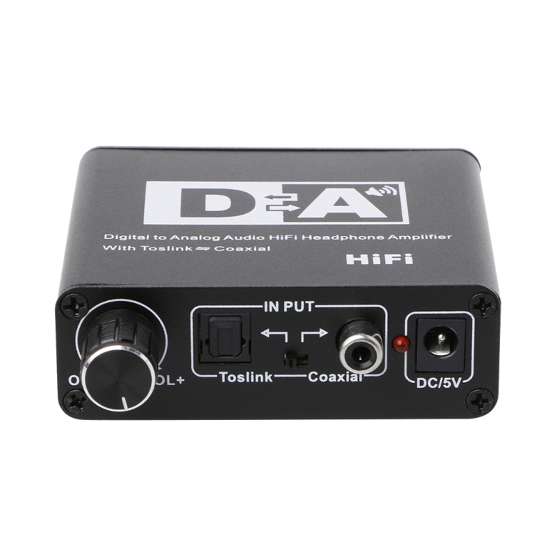

Vettem egy Samsung uhd led tv-t ami smart tv! Elöző tv-men nem volt jó a fejhalgató bemenet, ézért vettem hozzá egy audió átalakitótt! Ezzel a kütyüvel tökéletesen tudtam tv-t nézni fejhalgatóval! Az új tévémen meg nincs fejhalgató bemenet! Csak ( hdmi- usb és optikai) lehetöség van. Vettem az audió átalakitohoz egy úgy nevezet ( thos link ) kábelt. De sajnos csak sugás jön átt a fejhalgatóra! Valakinek valami ötlete hogy mi lehet a probléma? A hozzászólás módosítva: Máj 2, 2019

A D/A átalakító kimenetére egy kicsi erősítő szerintem kellene mert nem biztos, hogy a fejhallgatót meg tudja hajtani. A tv hang kimenetét menüből át kell kapcsolni a digitális kimenetre. Innen mennie kellene. Bocs most nézem, hogy fejhallgató kimenete van akkor csak a menüben kell kapcsolni! Üdv:____Gábor A hozzászólás módosítva: Máj 2, 2019
Helló igen a tv menüben átkapcsoltam a hangot az optikaira de igy is csak sugás van.
Már arra is gondoltam nem a thoslink kábelem hibás, mert a régi tévémen audió kábellel volt összekötve és úgy müködött.
Feltehetnél képeket a csatlakozókról is, lássuk mibe mi van dugva. A sárga RCA dugón mi jön/megy? Nem látok Toslink kábelt..
A felirat alapján meg tud hajtani fejhallgatót.
Utánanéztem:
A bekötés akár jó is lehet, de a sárga RCA dugó nem toslink kábel. Persze ha a TV-n van hová dugni, akkor akár jó is lehet.
Csak tippelek, de a TV audio kimeneti jele az optikai csatlakozón jelenik meg.(legalábbis az én samsung
tévémen) Nem lehet hogy amire csatlakoztál az egy bemenet?

Az üvegszálas kábel valóban megsérülhet, de pl. a kis konverter az 5V-os betápot rendben megkapja?
A kábel végén látszik a fény? Ha nem, akkor nem jön ki belőle, ha látszik akkor más baj van.
Hello! A TV-nek nem kell esetleg megmondani, hogy ne a hangszóróin kiabáljon?
A toshlink kábel végén látszik e a fény?

Kábel bedugva a tvbe végén látni a piros fényt. Kábel bedugva az átalakitoba kábel végén látni a fényt. Gondoltam újra össze dugom a tévét meg az átalakitót! Láss csodát müködik!!!!!! Most már tévézhetek fejhalgatoval! Heuréka!!!

1.) A TV optikai hang kimenetén csak akkor van jel ha a saját DVB tunerjével veszed az adást (ahogy látom nem dugtál rá antennát, így ne is várj semmit)
2.) Az átakakítód gondolom nem Dolby Digital dekóder, csak linear PCM-et kezel, így vagy a tvcsatorna hangjánál aac-t választod dolby helyett (királyi csatornák) vagy a kimeneten bekapcsolod a lekonvertálást. (spdif = PCM)
Szerintem a 2. állításod a jó, ki kell, hogy jöjjön az optikain az USB-n játszott film hangja is. Hisz ha valaki házimozi erősítőt köt rá, akkor hallgathatja akár 5.1-ben is. Csak gondolom ott az erősítő dekódolja a jelet, ez a kis átalakító azt nem tudja.
1 ÉS 2 a feltétel. Nem vagylagos.
