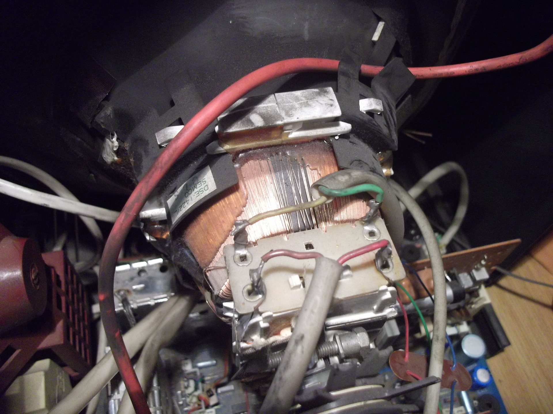

Sziasztok! Adott egy Videoton TS-2630 típusú tv ami képen látható jelenséget produkálja. Mi lehet a hiba? A válaszokat előre is köszönöm!
Nem lehet, hogy egy függönyről készült közeli felvételt nézel rajta? (csak vicc volt)
Értem én a viccet,egyébként ezt mindenféle rácsatlakoztatott jelforrás nélkül produkálta.
A képcső nyakán lévő tekercseknek nincs furcsa illatuk?
Nincs,de mellékelek egy képet,bár szerintem kinézetre sem tűnik rossznak.

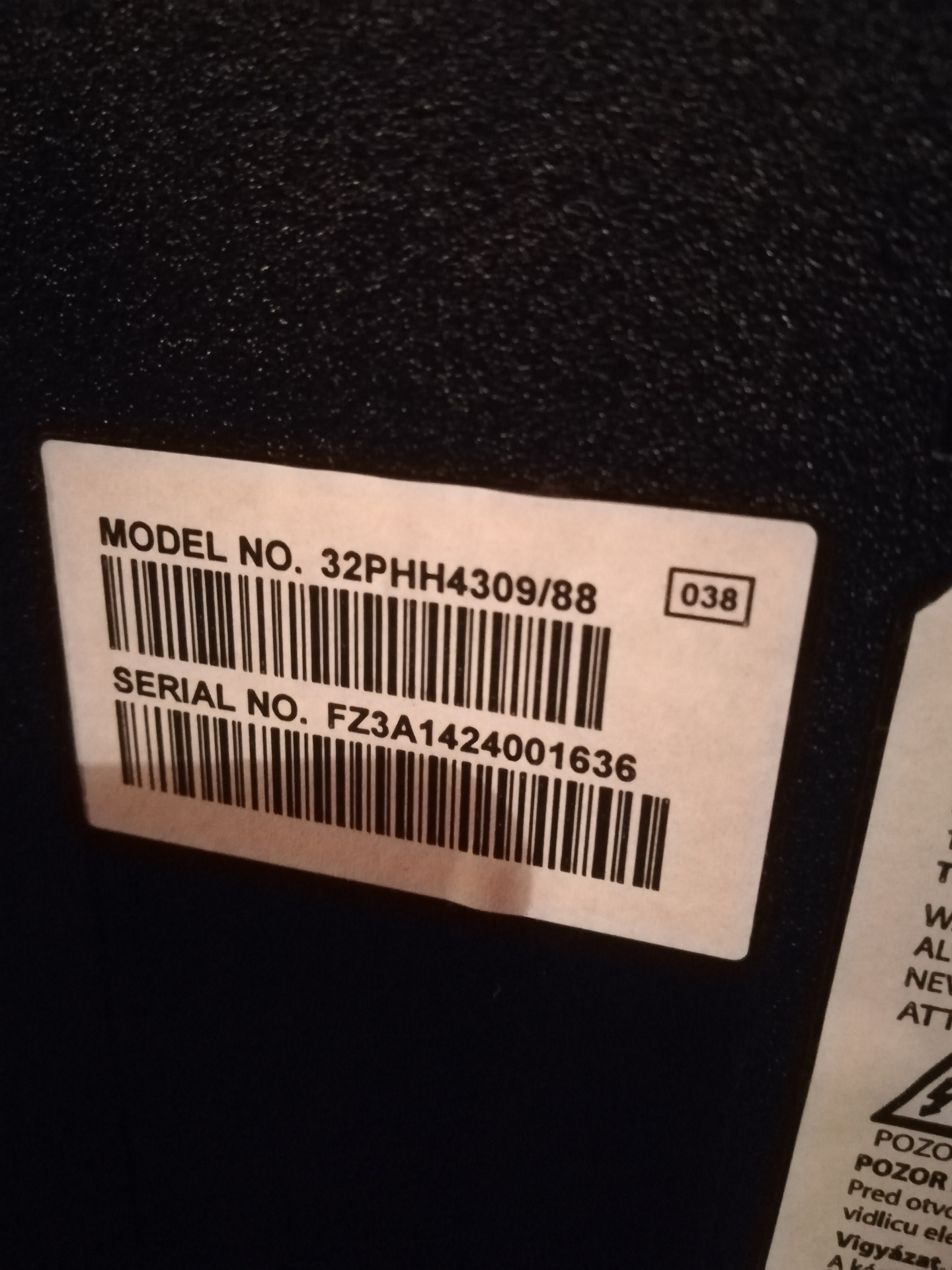

Az alábbi készülékkel volna gondom, Philips 32phh4309/88. A gond pedig hogy áram alá helyezve felvillan a logó, de el is tűnik majd villan még egyet és onnantól amíg a power gombot meg nem nyomom nincs élet csak mintha zúgna a hangszóró és a nagy hűtőborda melegszik.Első kérésem igazából a hozzá való szerviz manual volna, mert én csak egy szoftver frissítést találtam legalább is úgy gondolom! Előre is köszönöm!

Ez elfordult eltéritő tekercs nyoma. Az antennabemeneten nincs jel és nyitva van a szincstorna.
Sterintem ez kicsit mellément.

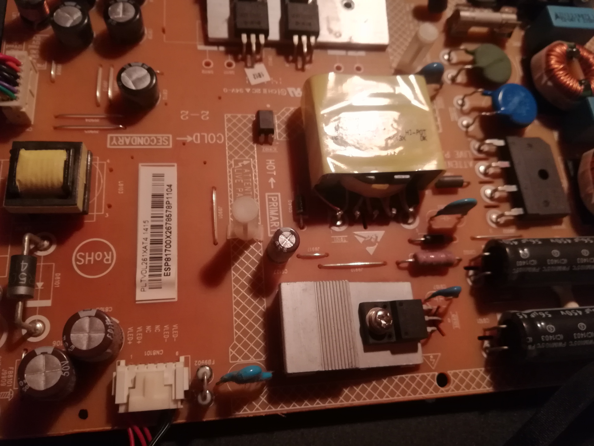

Egy lg tv képernyőjét látja el árammal a képen látható panel.A nagy kondi egyen vagy váltóáramú? A hozzászólás módosítva: Máj 9, 2019
Szia! Mindegy neki de ott váltót (lüktetőt) kap.
