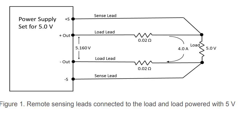

(#) jucsaba válasza Orbán József hozzászólására (») Máj 18, 2019 /
Ok , dolgoztam nagy multinak , nem lehetett azt mondani hogy "nem" , csak annyit hogy" igen,ha "
nos az analóg szabályzás sajnos beleng , begerjed , ez elvi okokra visszavezethető , DE ha lerontod a szabályzás korrekciójának a linearitását , vagy digitális szabályzást csinálsz (annak mindenelőnye és hátrányával) megcsinálhatónak tartom .
Az általam vázolt 4 vezetékes megoldás is kompromisszumos megoldás , lerontja az elvi pontos szabályzást , cserébe - de ezt már leírtam .

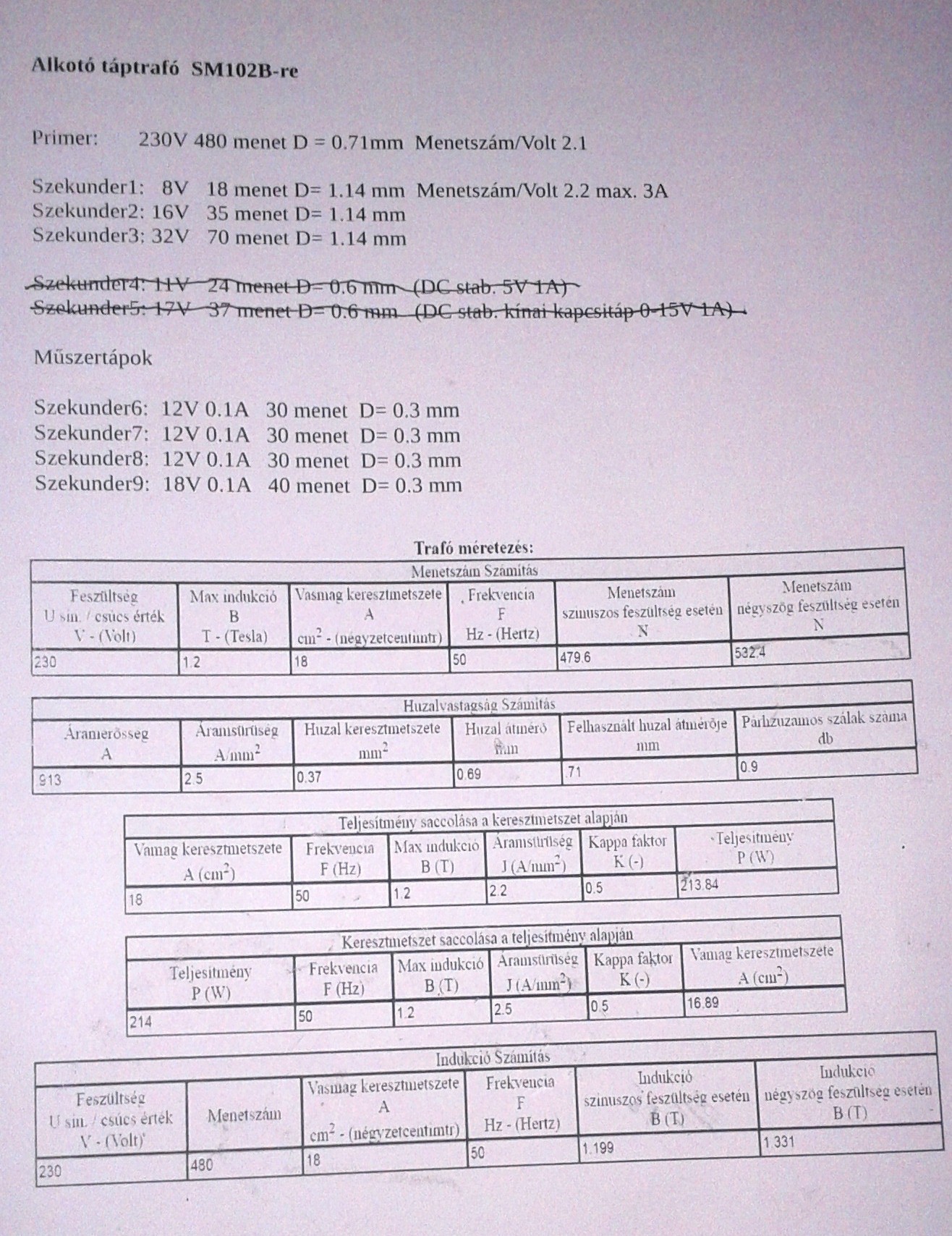

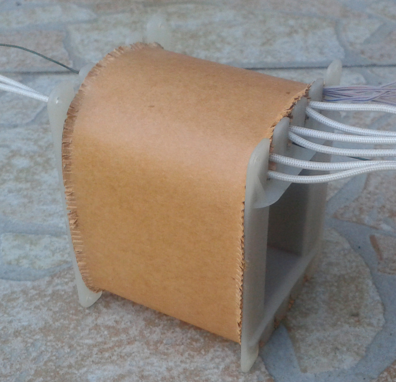

Mindenesetre ma megcsavarintottam a hálózati trafót az Alkotó-féle táphoz, van rajta 3 tekercs, a 8-16-32 V-os különálló, amiből ugye 8-16-24-32-40-56V AC-t tudunk kicsikarni.
Meg 3 önálló 12V körüli tekercset a digi műszerek tápjához, valamint a labortáp negatívjához egy 18V körülit...
A trafó SM102B 220VA-re méretezve, így kényelmesen tekerhető lett.
A 4 vezetékes lehetséges hibáira vonatkozóan méréseket végzek majd - ami kizárólag erre a kapcsolásra vonatkozik, ami lehet nagyon jó, vagy nem annyira, kiderül.

(#) jucsaba válasza Ge Lee hozzászólására (») Máj 19, 2019 /
A két módszert egy írásban méltattam .
- nem tud megszaladni - ez a 4 vezetékes + 10R módszerre vonatkozik .
- "fordíta fog kompenzálni" én ilyet nem írtam , azt hogy pozitív visszacsatolás miatt kiakad vagy begerjed azt viszont igen , ez a "kompenzált" módszerre írtam .

(#) Orbán József hozzászólása Máj 19, 2019 / 1
Egy segítség, ha valaki trafót akar tekerni az említett táphoz.
Menetszámok a kép szerintiek.
A feszültségek 0.8-1.5V-al nagyobbak a 3 teljesítmény részen (8-16-32V)
A hozzászólás módosítva: Máj 19, 2019

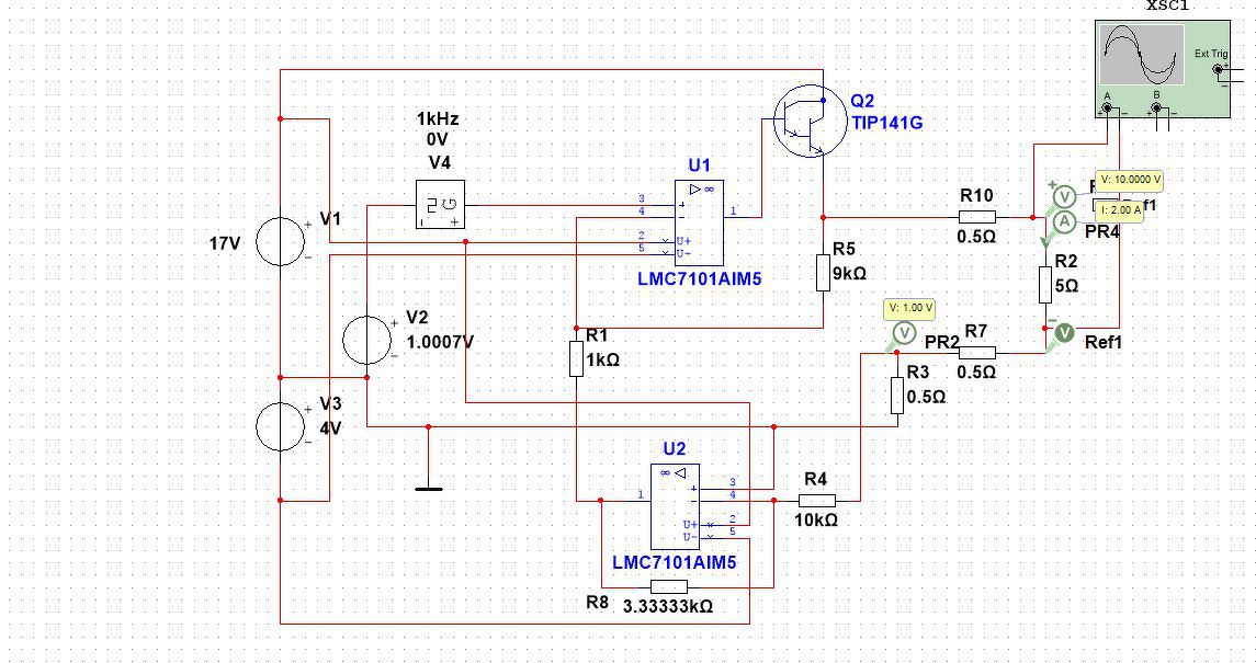

(#) sdrlab válasza jucsaba hozzászólására (») Máj 19, 2019 /
Pedig ez megvalósítható működés. Rajzoltam neked egy elvi rajzot, ahol az elő képen statikus módban 10V van a terhelésen. A másodikban pedig négyszög gerjesztéssel(kimeneten 1Vpp amplitúdóval) a stabilitása is látszik jól.
R2 a terhelést szimbolizálja, R7/R10 egy jó nagy kábel ellenállást takar. R3 pedig egy klasszikus árammérő ellenállás.
Így, analóg módon kompenzált 2 vezetékes szabályozás van megvalósítva. Ha elhagyjuk R7-et, R10 és R3 lesz a kábel ellenállása, akkor pedig átvedlik 3 vezetékes szabályozóvá. Ekkor természetesen át kell számolni az erősítéseket is.

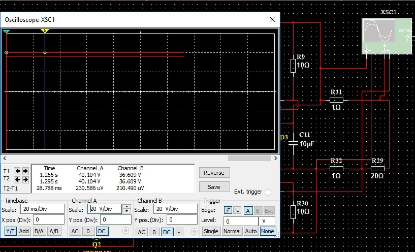

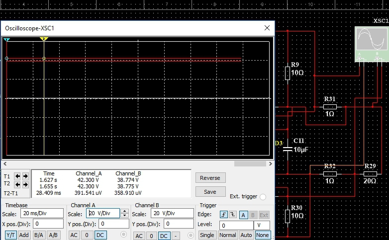

(#) Ge Lee válasza jucsaba hozzászólására (») Máj 19, 2019 /
Nem, nem írtad le. Írtál valamit, meg pozitív visszacsatolást, csak éppen nem sikerült összekötni a kettőt. De akkor mutatok szimulációt, ez az LPSU 4 vezetékes módban, az "ok" kép amikor normálisan működik a 4 vezeték, a "cut" pedig amikor felszakítottam az egyik hozzávezetést. A szkópon az A a kimenet, a B csatorna pedig a terhelés feszültsége. Én nem látom hogy a pufferfesz lenne a terhelésen, épp ellenkezőleg, azzal a feszültséggel van kevesebb ami a kábeleken esik, eleve jó nagy, 1 ohmos ellenállásokkal helyettesítettem őket, akkora a gyakorlatban sosincs.
Az R29 a terhelés, az R31-32 a kábelek ellenállása, az R9-R30 pedig a 2db 10 ohmos belső összekötés (polifuse helyett) amiről szó volt.
(#) Kovidivi válasza Ge Lee hozzászólására (») Máj 19, 2019 /
GeLee: Más dologról írsz, mint amiről folyik a diskurzus. Jucsaba arról írt, ami József ötlete volt, hogy kétvezetékes módban megpróbáljuk a vezetéken eső feszültséget kikompenzálni, mégpedig úgy, hogy egy mikrokontrollernek megmondjuk, mennyi a vezeték ellenállása. Erre a mikrokontroller az áram miatt a vezetéken eső feszültséggel többet ad a kimenetre. A mikrokontroller nem tudja, mi van a kábel végén, csak a folyó áramot ismeri, a vezeték ellenállását meg a beállított feszültséget.

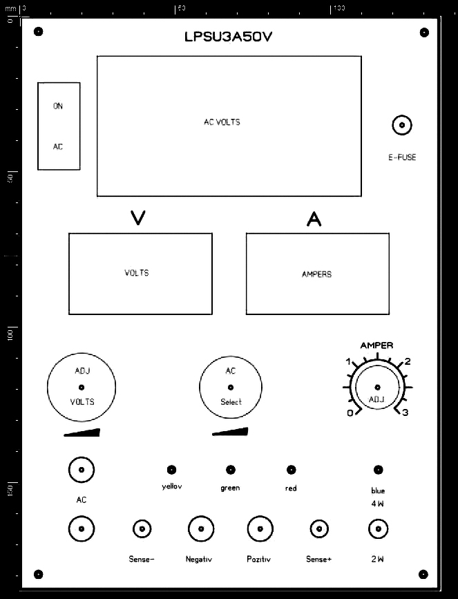

(#) Orbán József hozzászólása Máj 20, 2019 /
Egyelőre ennyi, rászedem egyik barátomat, a szögletes lyukak kicéencézésére...
2 mm-es alu, az egész doboz is. Hátul 150x135mm hűtőborda.
Aztán a cicoma, feliratok majd. Ha működik is, az lesz a hab a tortán.

(#) Alkotó válasza Orbán József hozzászólására (») Máj 20, 2019 /
Szokatlan elrendezés. Túl sok minden van összezsúfolva, és a funkciók nincsenek összefogva, nem egyértelmű mi mihez tartozik.
A feliratokat még finomítanám, és keretezném az összetartozó részeket (nem lesz egyszerű mert nem logikus az elhelyezkedés). Ilyesmire gondolok például.
