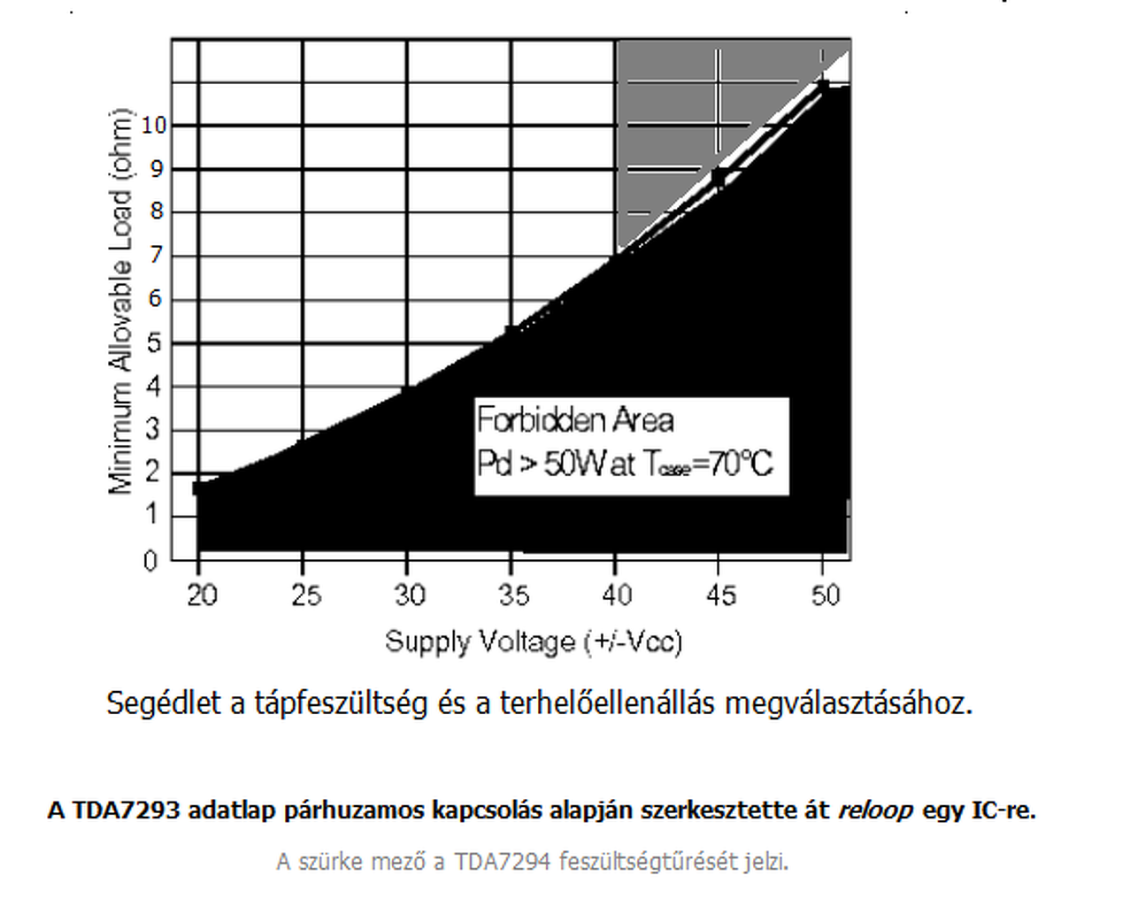

Építés alatt van egy 2x200w-os TDA7294 erősítőm és belefutottam egy olyan problémába, hogy több helyen olvastam hogy a max feszültség +-44V de a gyártó adatlapján +-50v max van feltüntetve.
A probléma hogy a toroid trafóm 2x+-46v-ot ad le és ne merem rákötni, hátha szétmegy a végfok.
Elsőre azt próbáltam hogy egy 230V-os 16A-es dimmert tettem a toroid elé amivel letudtam csavarni +-40V-ig a kimenő feszt de elég rendsen zúgott közbe a trafó és pár perc alatt nagyon felforrósodott úgy hogy csak 100W terhelés volt közbe rajta. 630VA-es a Toroid. Milyen megoldás létezik hogy lecsökkentsem a kimeő feszt de le is lehessen terhelni?
(#) reloop válasza pista40 hozzászólására (») Máj 24, 2019 /
Szia! A gyártó adatlapján az szerepel, hogy az IC-re készenléti állapotban köthető ±50 V tápfeszültség, az üzemi feszültség nem haladhatja meg a ±40 V-ot.
A dimmer telítésbe viszi a transzformátort tehát nem jó megoldás - mint azt tapasztaltad is.
A toroid feszültségét úgy csökkentheted, hogy a szekunder meneteiből tekersz le a kívánt mértékben. Ez nem minden esetben és nem mindenki számára egyszerű.
További lehetőségek: a trafót elcseréled, vagy eladod - másikat veszel. Másik végerősítőt építesz, ami a ±46 V-ot elviseli.
Mielőtt részletekbe bocsátkoznánk, írd meg hány ohm-os hangszórót szeretnél meghajtani ezzel az erősítővel!

A 8 Ω-mal terhelt híd egy TDA7294-ese 4 Ω terheléssel találkozik. Készítettem egy ábrát amely megmutatja a biztonságos hőelvezetés feltételeit. Ez akkor léphető túl, ha speciális hűtést alkalmazol és alacsonyan tartod az IC hőmérsékletét. Leszorító kengyel, hűtőtönk keresőszavakkal találsz rájuk példát.

Az +-38V. Olvasva itt Dióda hozzászólását hogy nem kötne rá +-30nál többet, nemtudom mit gondoljak. Ismerek olyat aki +-40V-al hajtja évek óta és semmi baja a cuccnak.

A félvezető gyártásnak szórása van a határértékek tekintetében. Lehet olyan IC is mely elviseli a ±46 V-ot is és 10 A felett sem robban ki az oldala. Az sajnos nem garantálható, ha veszel pár száz darabot lesz közte ilyen, illetve legalább 4 darab.
Építettem hidat ±40 V-ra, ami tartósan üzemelt, de nyugtalanítóan forró volt benne az IC és szétbontottam. Bővebben: Link
A ±35 V tápfeszültségű a polcon vár a sorsára. Hibátlan, de pár órát ha használtam. Bővebben: Link
A ±25 V-tal tápláltak viszont mennek és mennek, sőt további építéseket tervezek ugyan ezzel a tápfeszültséggel.
Akkor adj neki magasabb tápfeszültséget, ha nagyon fontos a minél nagyobb hangnyomás előállítása, nem gond, ha a csúcsteljesítmény közelében már torzít egy kicsit és van fémmegmunkálási háttered a hűtés kivitelezéséhez, valamint nem tragédia, ha az erősítő mégis beadja a kulcsot.

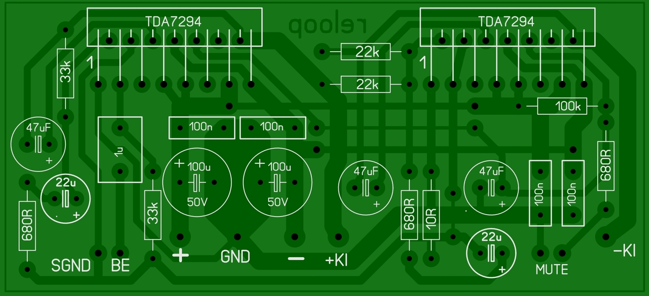

Szeretnék építeni egy sztereó hídkapcsolást. Első sorban szükségem lenne egy megbízható egyszerű bevált nyák tervre. Átböngésztem már az egész témakört találtam egy csomó kapcsolást de nem tudom melyiket válasszam
A segítséget előre is köszönöm!
(#) reloop válasza ATOMIC hozzászólására (») Máj 29, 2019 / 1
Szia! Bővebben: Link, Bővebben: Link, Bővebben: Link.
A másik lehetőség, amit valamivel jobbnak is tartok, 4db E-2, fázifordítóval.

Inkább maradnék a sima híd kapcsolásnál nekem az is megfog felelni. Még egy olyan kérésem lenne hogy megkaphatnám a nyák illetve a beültetési rajzot pdf formátumban?
Egyelőre nincs ötletem, hová mentettem ezt a NYÁK-tervet, ha megtalálom természetesen feltöltöm.

A PDF fájlok vasaláshoz készültek.
