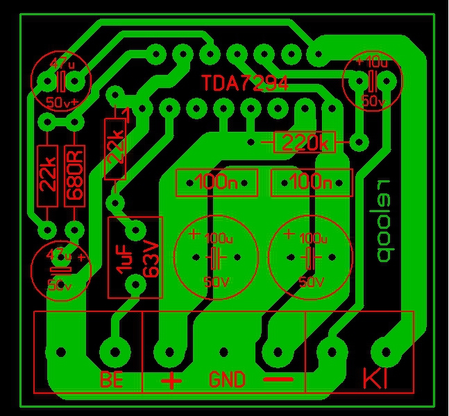

(#) reloop válasza frissadam hozzászólására (») Márc 3, 2019 /
Ezen a rajzon követheted a két test szétválasztását.
Az IC azt közvetíti ami a bemenetére érkezik. Az invertáló bemenet is bemenetnek számít! A két teljesen egyforma panel között, ha a beültetésben nem találod a hibát, akkor a huzalozásban érdemes keresned.
(#) frissadam válasza reloop hozzászólására (») Márc 3, 2019 /
Köszi a segítséget! Átnézem. Valóban rosszul csatoltam vissza.
Az antiparalell diódának életvédelmi szerepe van, akkor használatos, ha a teljesítményföldet összekötöd az érintésvédelmi földdel. A diódának bírnia kell a kismegszakító leoldásához szükséges áramot!
Ezek szerint nem ide való...
Például akkor használjuk, ha mikrofon, vagy hangszer a jelforrás és ide fut be azok fémes felületéről érkező testvezeték.

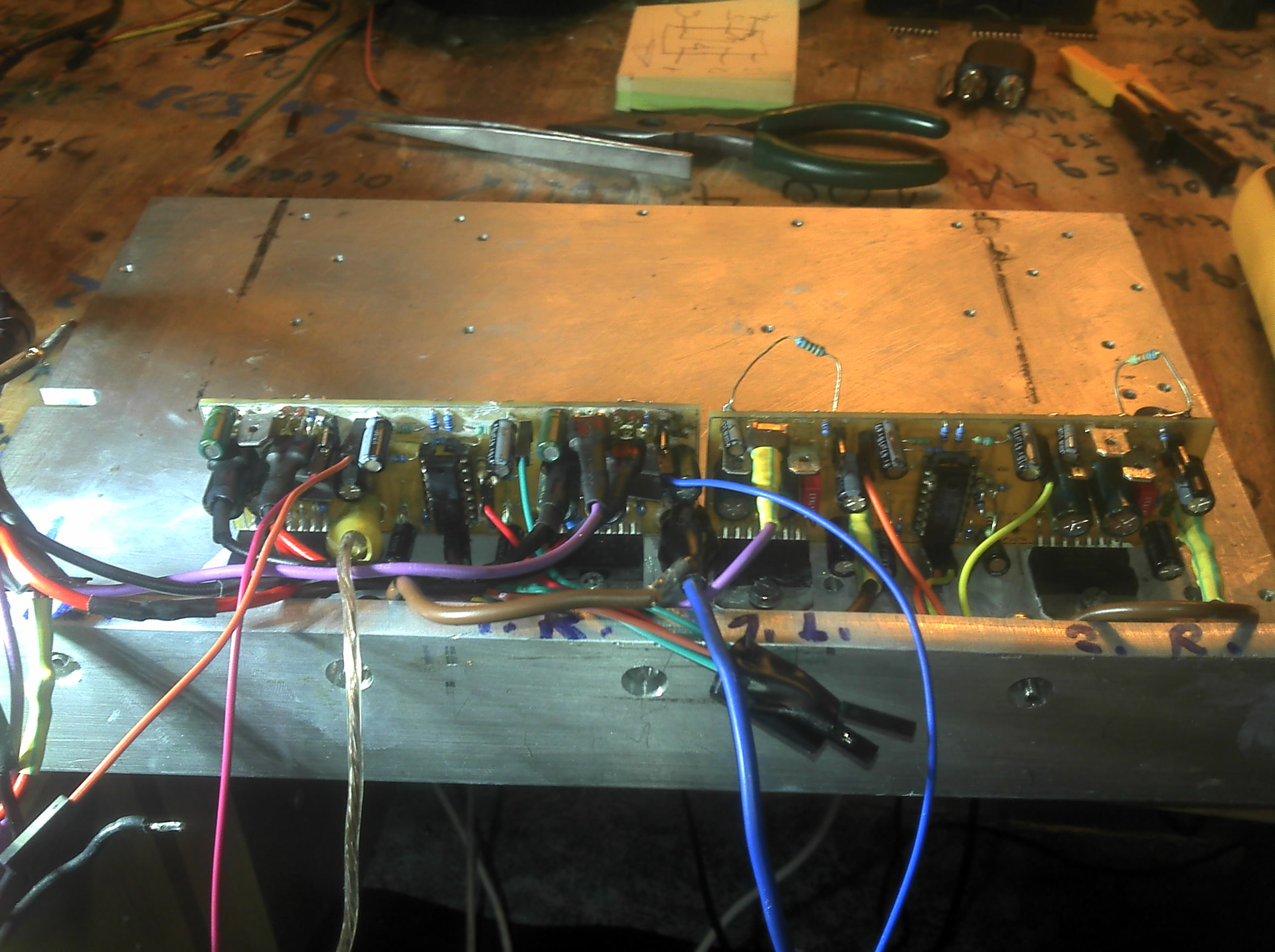

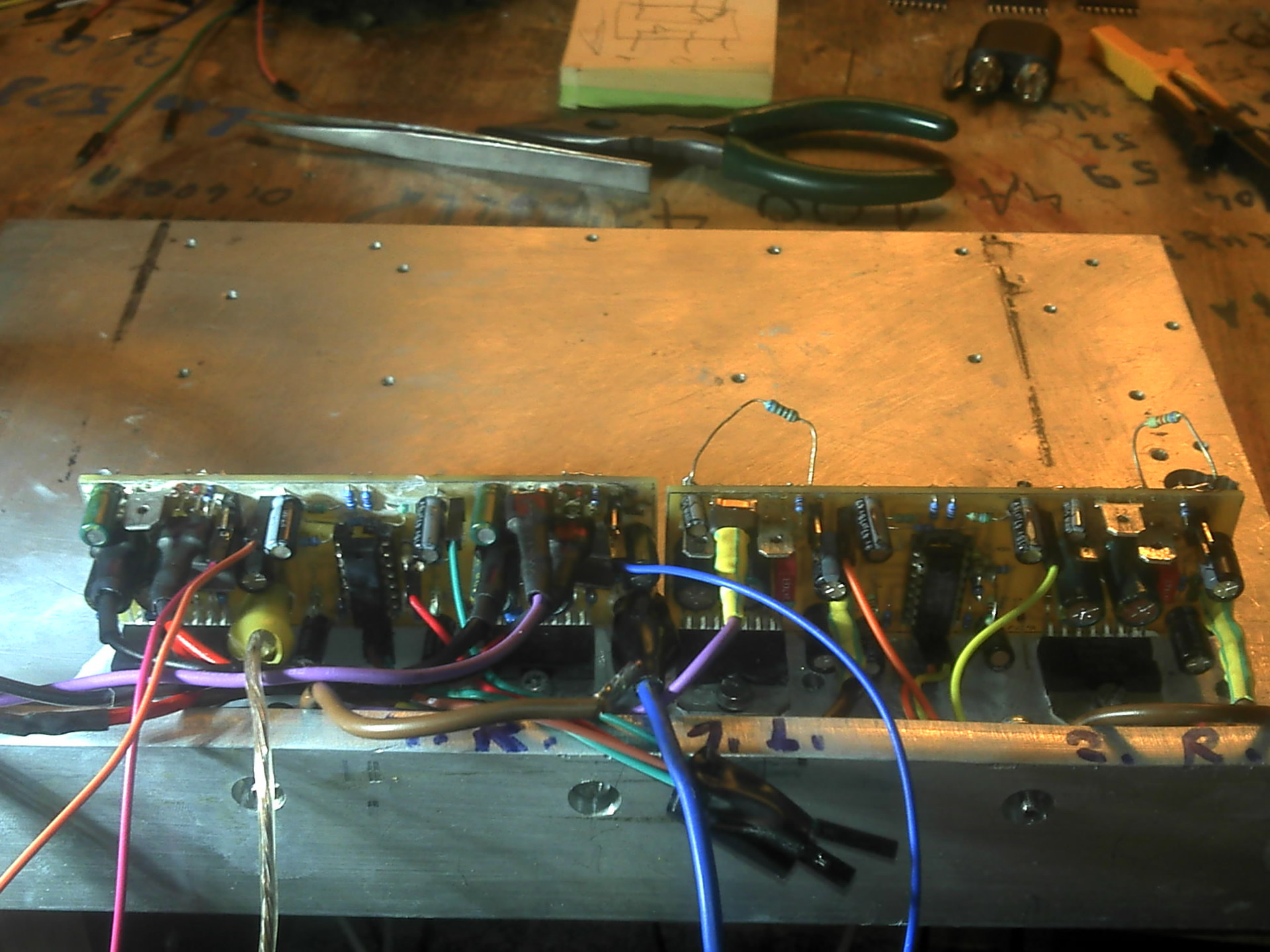

(#) frissadam válasza reloop hozzászólására (») Márc 4, 2019 /
Az áthallásos panelnél a bemenet és a föld között 22k ellenállást mérek. A bemeneti pont és az IC lába között pedig szakadást. Ezek információk ismeretében hol hallatszik át a rendszer? Lehet hogy segítene itt is a bemeneti földrehúzó?
(#) reloop válasza frissadam hozzászólására (») Márc 4, 2019 /
A bemeneti pont és az IC 3-as lába között kondenzátor van, természetes, hogy szakadásnak méred. Nálad valami még rá van kötve a bemenetre, ha ott ellenállást mértél. A forrasztási oldalt kellően megtisztítottad? Nem lehet átvezetés a NYÁK-on? Rengeteg ónt tettél rá, könnyen megrepedhet és nem lesz hosszú életű a panel.
Eltettem az áthallásos paneleket. Raktam be helyette egy másik sztereo panelt. A képen is látszik. A bal oldali az új panel. A jobb pedig amire földre húzó ellenállást tettem. A különbség a két panel között, hogy az új nem gerjed a jumper kábel hatására. Erősebb a súgás a háttérben ennyi. A másik panel ennyi vezetéktől gerjedt. A földre húzást követően pedig halkan jódliznak a háttérben a sógorok az éteren keresztül ha nincs bemeneti jel.
Amit jumper kábelnek nevezel az egy antenna. Ilyen a használat során nem fordul elő, vagy árnyékolt vezeték, vagy sodort érpár megy a bemenetre és a test természetesen be van kötve.
Olyat tudok elképzelni, rádiófrekvenciás tartományban jobban teljesít a jobb oldali panel, azért érzékenyebb. Az RF jelet természetesen még az IC előtt ki kell szűrni, nálam a potihoz van telepítve: R1, C1, R2, C2.

(#) Davidd hozzászólása Ápr 8, 2019 /

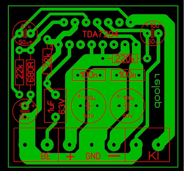

Szia Reloop! Ennek az egyszeru nyomtatott áramkörnek nem találom sehol a kapcsolási rajzát, lennél olyan kedves hogy megosztod velünk?
(#) reloop válasza Davidd hozzászólására (») Ápr 8, 2019 /
Szia! Nem készült róla rajz. Az adatlapi kapcsolástól az alkarészértékek térnek el, valamint a Standby (9) láb közvetlenül a pozitív tápra került.

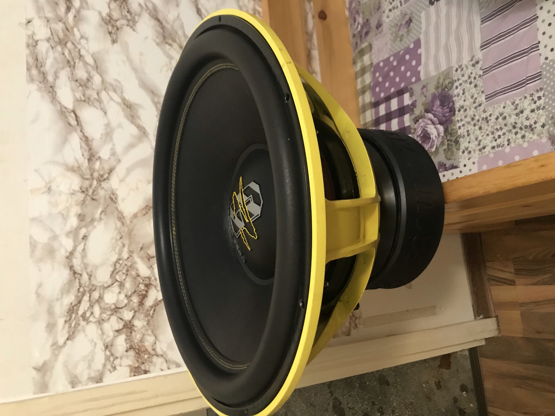

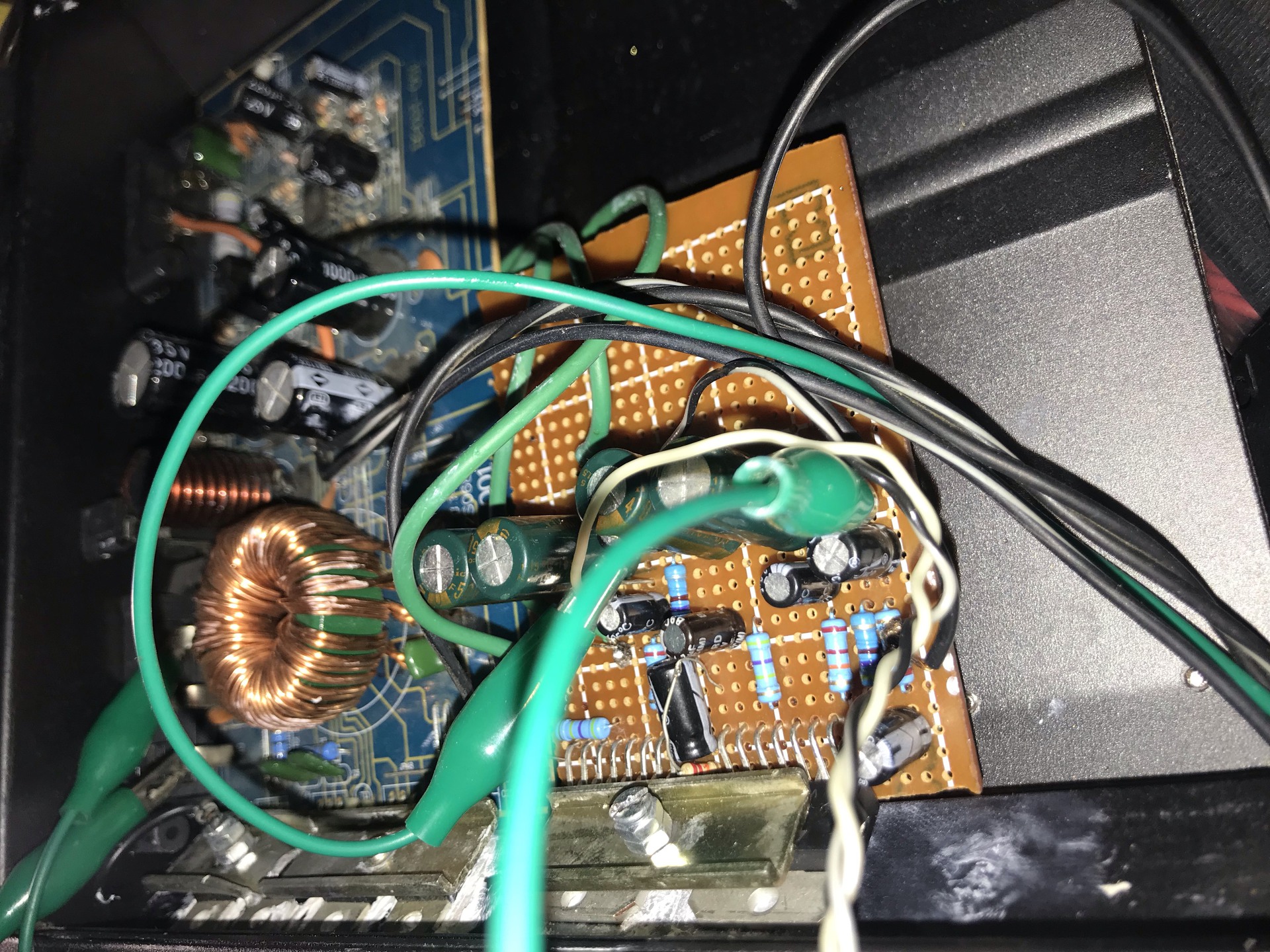

Szia! Után épitettem a nyák után. Majdnem pöccre indult mind a két ic. Az egyiknél először elfelejtettem lekötni az egyes lábat a testre, de ez mentette meg a féltáptól, amit tudom hogy nem szeret az ic egyáltalán. Univerzális nyákra raktam össze annyira '' egyszerű ". Még kettő darab fog készülni. Az autómban fog muzsikálni 4 csatornás erősitőként. Tápja +-27Vdc, oldalanként 4 ohmal terhelve, persze ez a táp vissza fog esni egy kicsit kb +-24V ig. Ők fogják hajtani az ajtó hangszórókat highpass filteren keresztül. A sub szekció erős túlzás lesz. (Hangnyomás versenyre készül, másik topicban segitséget is szeretnék kérni majd a hangolással kapcsolatosan). Amugy ez a hangszóró de nem is offolok tovább. Köszönöm a segitséget!
(#) pinyó39 válasza Davidd hozzászólására (») Ápr 10, 2019 /
Ugye nem ezt a hangszórót fogja kergetni, édeskevés lesz hozzá.
(#) Ronin válasza pinyó39 hozzászólására (») Ápr 10, 2019 /
"Ők fogják hajtani az ajtó hangszórókat highpass filteren keresztül."
(#) pinyó39 válasza Ronin hozzászólására (») Ápr 10, 2019 /
Köszi, ott a pont, hiába ma csak tíz órát vezettem...
(#) Davidd válasza pinyó39 hozzászólására (») Ápr 11, 2019 /
Szia! Viszont kíváncsiságból kipróbáltam. Meg 1 ohmos terheles eseten sem volt gondom a melegedéssel. A mellékelt hangszóró a sub szekció amit ki fognak egésziteni a 4 csatorna amit a kolléga idézett. Highpass filteren keresztül.
(#) pinyó39 válasza Davidd hozzászólására (») Ápr 11, 2019 / 1
Jól választottad meg a tápfeszültséget, ha feljebb viszed szeret fűteni az IC.
(#) szikorapéter hozzászólása Ápr 29, 2019 /
Sziasztok. Ennek a nyákrajznak keresem az eredeti lay vagy lay6 verzióját.
Sajnos a gépemről elveszett merevlemez hiba következtében....
(#) reloop válasza szikorapéter hozzászólására (») Ápr 29, 2019 /
Szia! Magam is pont így jártam. Rajzold újra a kép alapján, vagy építs inkább E_2-őt!
(#) Davidd válasza szikorapéter hozzászólására (») Ápr 29, 2019 /
Szia! Csak vasalni valo pdf.em van, ha segit.
(#) szikorapéter válasza reloop hozzászólására (») Ápr 30, 2019 /
Az a gond hogy ehhez már javában úton vannak az alkatrészek, csak idő közben a gépemben egy merevlemez bemondta az unalmast. Nekem nagyon bevált egyszerű kapcsolás, sok helyre építettem már be.
(#) Vatti válasza szikorapéter hozzászólására (») Ápr 30, 2019 /
Szia, szerintem ez az.
