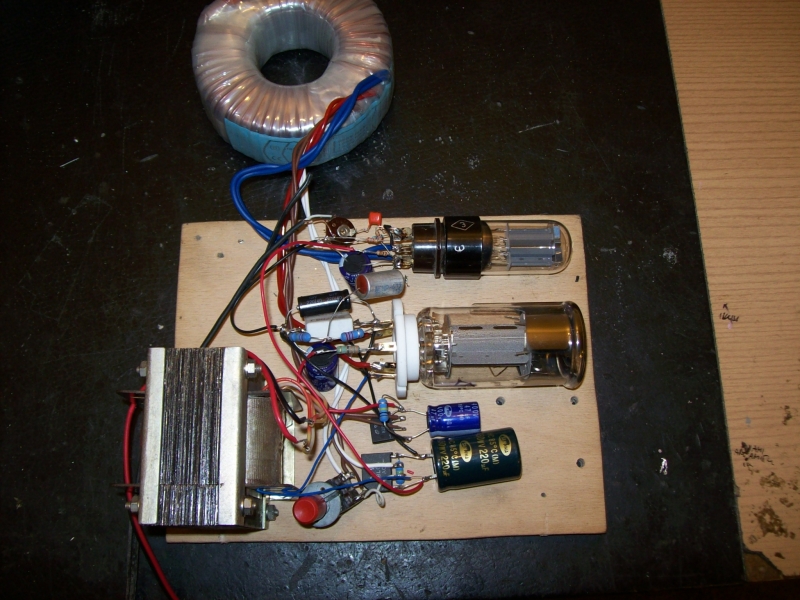

(#) Mate78 válasza kocos hozzászólására (») Máj 22, 2008
Én pár napja egy csöves hangszererősítőt kaptam,pontosabban cseréltem.Egy mono 100W-os félvezetős erősítőt adok érte.Egyébként Mullard 12AX7-ek vannak benne meg 7027-es csövek a végfokban,valami amcsi cucc lehet mert az összes tarfón meg kondenzátoron USA felirat van.Viszont valaki már belekontárkodott,látszik rajta,meg a munkapontoknak kell utánanézni,mert óriási hőt okádnak a végcsövek mindjárt bekapcsolás után.
Amúgy jól szól.Az a tervem hogy felújítom.
Csatoltan egy kép róla.
(#) Müszi válasza Mate78 hozzászólására (») Máj 22, 2008
Szép darab
(#) kocos válasza Mate78 hozzászólására (») Máj 22, 2008
Zsír ez is! Bár ez már "modern" Túl szögletes El34 ek vannak a végén?? Az előfokcsövekért irigyellek
