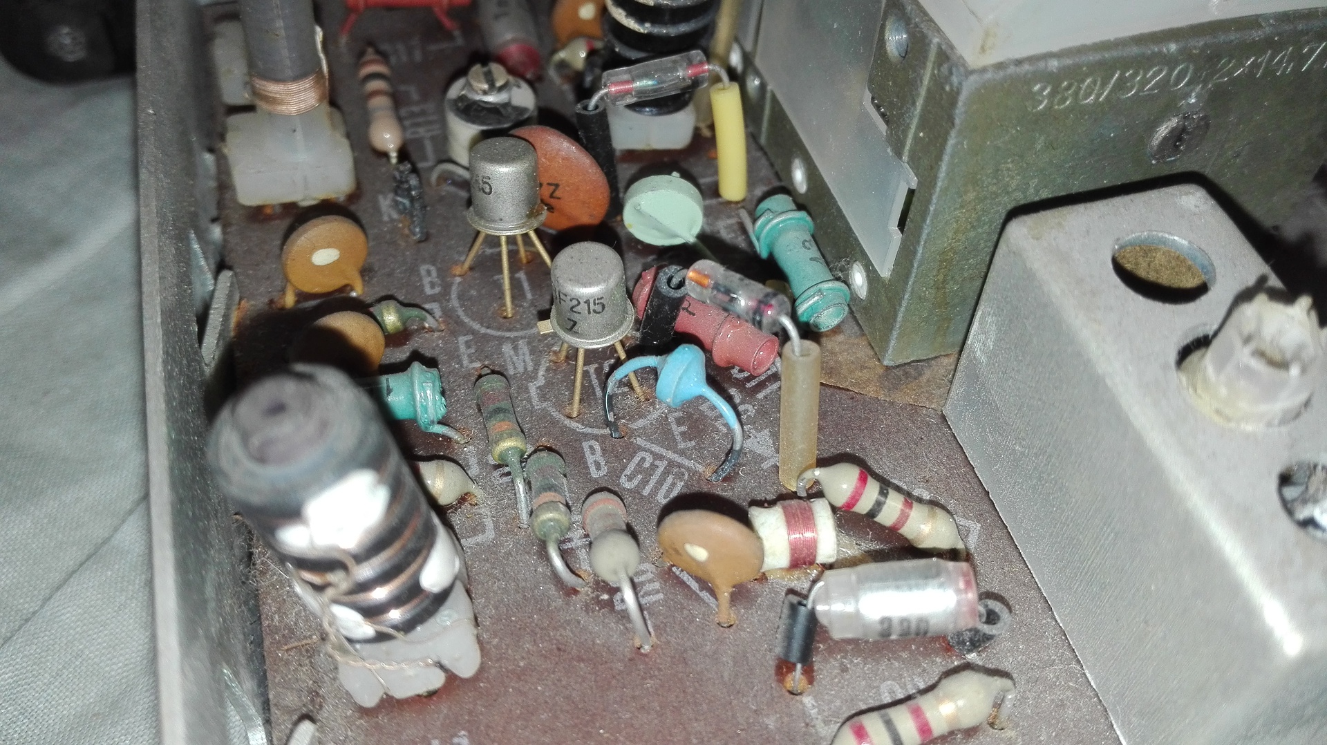

(#) braga4561 hozzászólása Feb 28, 2019 /
Lemértem ohm mérővel és semmit nem mutatott, hiába melegítettem pákával sehogy se akart mutatni valamit.
Lefényképeztem, azt a három komponenst, amit érintett az alkatrész "(lefényképeztem a hátulját az alkatrésznek hátha valakinek mond valamit az a halvány iromány rajta)", hátha tudnátok mi célt szolgált az oda, én nem jöttem még rá.
Esetleg, ha ellenállás lenne, akkor egy sima ellenállással, lehet pótolni azt az alkatrészt?
Szintén van kép az ellenállásról, amivel pótolnám.
Köszi az eddigi segítségeteket.
(#) kadarist válasza braga4561 hozzászólására (») Feb 28, 2019 /
A rajz alapján azonosítsd be azokat a kondenzátorokat. Szerintem a C2 vagy a C15 lesz.

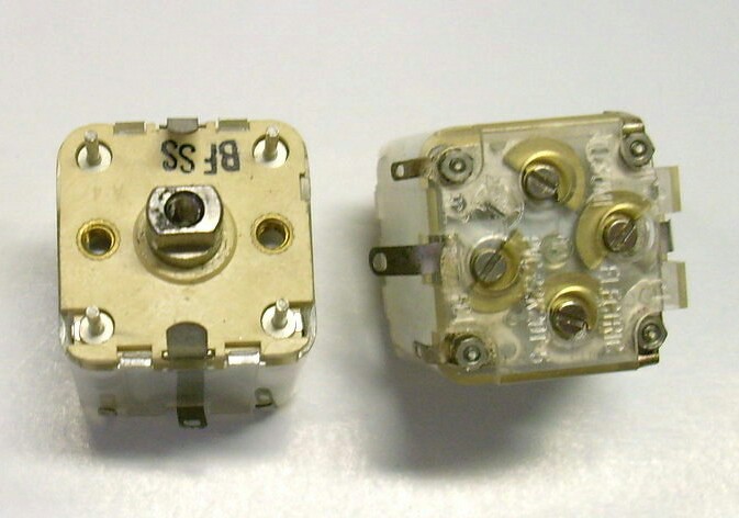

(#) Maximo hozzászólása Márc 21, 2019 /
Üdv.AM/FM forgókondenzátort mivel lehet leellenörizni hogy jó-e?
(#) ferci válasza Maximo hozzászólására (») Márc 21, 2019 / 1
Rákötöd egy egy erősítő bemenetre úgy, hogy a tengelye legyen gnd-n ( a kézkapacitás ne csináljon nagy brummot ), aztán elkezded tekergetni a két végállás között, hallassz-e recsegést ( ha kikopott a fólia a fegyverzetek között ). Az összes "melegpontot" külön-külön megnézheted.
A trimmereknél körbeforgathatod.
Esetleg ráköthetsz paralel egy gyenge hangforrást is egyidejűleg és söntölgeti-e vagy sem.
Kapacitást nem kell mérned, ha arra nem vagy kíváncsi, melyik rész hány pF-es.

(#) kalmi.kalmi válasza ferci hozzászólására (») Márc 21, 2019 /
Gyerekkorom szétbuherált zsebrádióiban gyakori volt ez a kondenzátor hiba. Sokáig nem értettem mi okozza a recsegést.
(#) Joe_001 válasza ferci hozzászólására (») Márc 22, 2019 /
450, 500 p
a szokásos érték emlékeim szerint...
