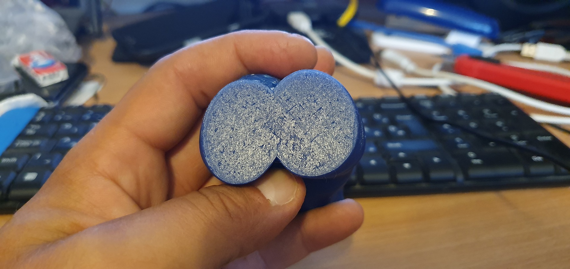

(#) Mrscottt21 válasza zsoltee0001 hozzászólására (») Júl 9, 2019 /
Szia, sziasztok!
A letapadás problémával kapcsolatban tennék ide egy szösszenetet.
Anno mikor elkészítettem az első verzós nyomtatómat, akkor farostlemez lap és kapton szalag kombó volt a jó... egy darabig. Aztán miután koszos/poros lett a kapton, nem akart letapadni az istennek sem.
Aztán agyaltam... vettem én is asztalfűtést, hogy na az meg egy üveglap, és kamionokat istudok nyomtatni mert olyan jó lesz. Egy nagy túróst! Le se tapadt! Üveglap + kapton = Inkább hanyagoljuk!
Üveglap + festőszalag = Majdnem csak épp nem tapadt le.
És most jön a "HEURÉKAAA" rész!!!
Üveglap + kék maszkolószalag = Azt a hétszázát! Úgy tapad mint a fika az ovis körme alá!
Mellékelek egy képet is róla, és a tapadásáról is. A narancssárga színű barkácsáruházban vettem olyan 1.500Ft körüli áron. Konkrétan kinyomtattam vele a hölgyet, és elő kellett szednem a spaklit, de így is szalagostól jött le az üveglapról. Azt hittem hogy a néni fele ott marad az asztalon, és a kezemben meg csak a csecse lesz.
Csak egy ötletnek szánom, nekem bejött nagyon. Egy próbát megér.
(#) zsoltee0001 válasza Mrscottt21 hozzászólására (») Júl 9, 2019 /
Nem rossz ötlet, tesát próbáltam, az nem vált be, de ezt még nem, lehet kipróbálom.
És ez t mennyire könnyen lehet cserélni? Mert pl 2 oldalas ragasztót is újra kell minden nyomtatásnál, de ezt meg ráadásul macera cserélni, mert marhára odatapad.
Vastagsága milyen?

(#) Mrscottt21 válasza zsoltee0001 hozzászólására (») Júl 10, 2019 /
Nekem cserélni 5.-6. nyomtatás után kellett. De csak azokat a csíkokat cseréltem ahol a nyomtatás volt.
„de ezt meg ráadásul macera cserélni, mert marhára odatapad.”
Nekem pont ez volt a célom. Nemegyszer volt olyan hogy ha nagyobb tárgyat kellett kinyomtatnom akkor hiába hogy szépen letapadt, egy idő után le vált az asztalról. Na ezzel ilyen gond nincsen.
Üdv, Laci

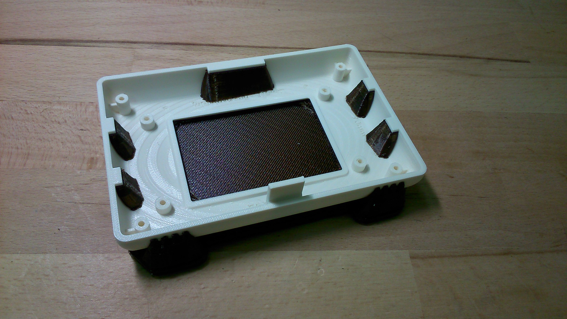

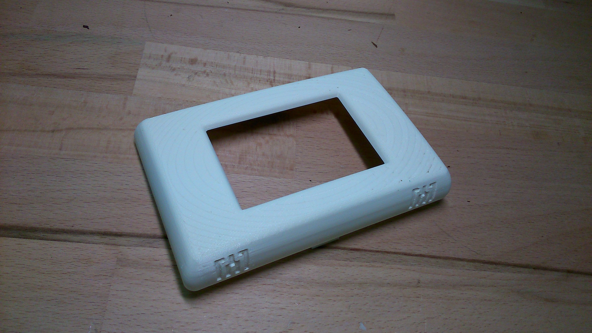

(#) Elektro.on hozzászólása Júl 10, 2019 / 2
Egy kis nyomtatás.
Sajnos nem saját géppel.
(#) zsoltee0001 válasza Elektro.on hozzászólására (») Júl 10, 2019 /
Nem semmi, az a fekete az első képen support?

(#) Elektro.on válasza zsoltee0001 hozzászólására (») Júl 10, 2019 /
Igen, az a support anyag.
(#) Gafly válasza Elektro.on hozzászólására (») Júl 10, 2019 /
Akkor két feje van.
(#) Elektro.on válasza Gafly hozzászólására (») Júl 10, 2019 /
Igen. Csak sajnos drága hozzá az alapanyag.
Hobbi célra nem használható igazán ez a nyomtató.
