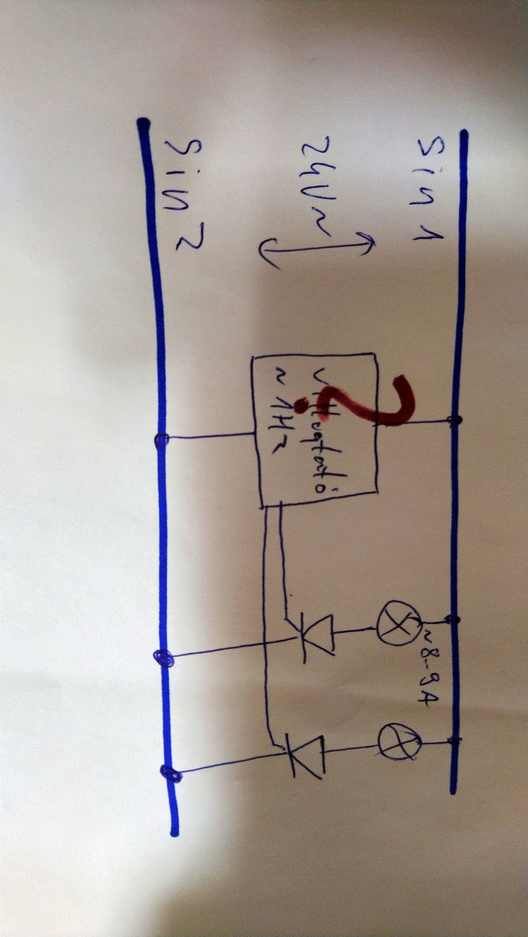

![]() de neki ez nem nagy segítség ![]() Tehát 24 V AC betápról kellene villogtatni (gyerekjáték/körhinta!) két lámpasort. Kvarc nem kell, nem óra. PIC nem kell, csak "tikk, takk". És nem triac, hanem tirisztor...
A kvarc az filléres dolog de a 4060 megy a nélkül is . A pic felirat véletlenül maradt rajta a mentett rajzon . A triac : mondjam hogy nem figyeltem ? De elvileg mindkettő használható váltófeszültségre maximum a tirisztor csak fél feszültséget kapcsol a lámpákra .

Kolléga ennyi segítséggel nem épít meg 24V AC villogót. Szerinted megy a 4060 24 AC-ról? ![]() Félhullámom az izzó is tovább él. ![]()

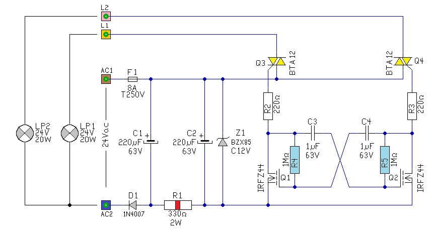

Hello! Ha tirisztort használsz, akkor az csak a váltóáram félhullámát engedi át. Ez az izzón feszültségesését eredményez. De a 24V-os trafó nem igazán fog örülni a félhullámú terhelésnek. Avagy, a Triac a helyes felhasználás.
Mivel a Triac meghajtásához mindenképpen tranzisztort kell alkalmazni (de az invertáláshoz is) célszerűbb talán az ütemadód és a meghajtót "közösíteni" egyszerű Fet-es astabil áramkörrel. Ha ragaszkodsz a tirisztorhoz, azt is meg lehet ily módon hajtani, csak akkor minden kondi polaritását, valamint diódát meg kell fordítani. Valamint NMOS helyett PMOS tranzisztort alkalmazni. De tirisztor esetén több páros fokozatot javasolnák, váltott bekötéssel a 24V-os betápnál. A lámpameghajtókat hűteni kell, és egymástól elszigetelni. Valamint a panelt gondosan készíteni és lakkozni a nagy ellenállású RC tag miatt. Az 1µF nem lehet elkó, film kondit kell alkalmazni.
Nagyon szepen köszönöm a valaszt es a kapcsolast is.
Szívesen! És hátha szándékodban áll megvalósítani is..
Egyébként ha tirisztort szeretnél alkalmazni, lehetne a trafónál egyenirányítani egy nagy teljesítményű dióda híddal. És nem a váltót, hanem az egyenfeszültséget vezetni a az áramkörnek és a lámpáknak. Szűrni nem kell és azzal működni fognak a tirisztorok is.. A hozzászólás módosítva: Júl 10, 2019

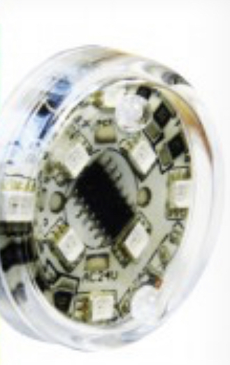

E14 foglalatban levö lampak es mindnek sajat egyeniranyitasa van belül. Az van rajta 24-48 AC
Ilyen elektronika van benne ha egyenaramot kap rögtön hang es feny kisereteben tönkre megy.
Sima meleg feher ledek vannak benne A hozzászólás módosítva: Júl 10, 2019

Maguk a LED-ek egyenáramról mennek, ezért az ilyeneket tartalmazó világító eszközök (pl. LED-es "izzók") ha kívülről váltófeszültségről üzemelnek, akkor is egyenirányítással kell kezdődjenek, tehát menniük kell egyenről is. Egészen hihetetlennek tűnik a tönkremenetel. Kivéve, ha a buta soros kondis feszültségcsökkentős módszerrel építették őket, de mivel itt alapból 24V-osak, nem 230V-osak, ez valószínűleg nem játszik. Az is fura, hogy LED-es lámpákból van annyi, hogy 8-9A-t esznek oldalanként.
A hozzászólás módosítva: Júl 11, 2019
Teli van elektronikaval de egyenaramrol nem müködik söt egyböl tönkre is megy. Nekem az a fura hogy egy sima feher izzoban egy több IC-böl allo elektronika van. Azert vesznek fel ennyi aramot mert egy kettö LED reflektor is van rajta ami sokat fogyaszt
